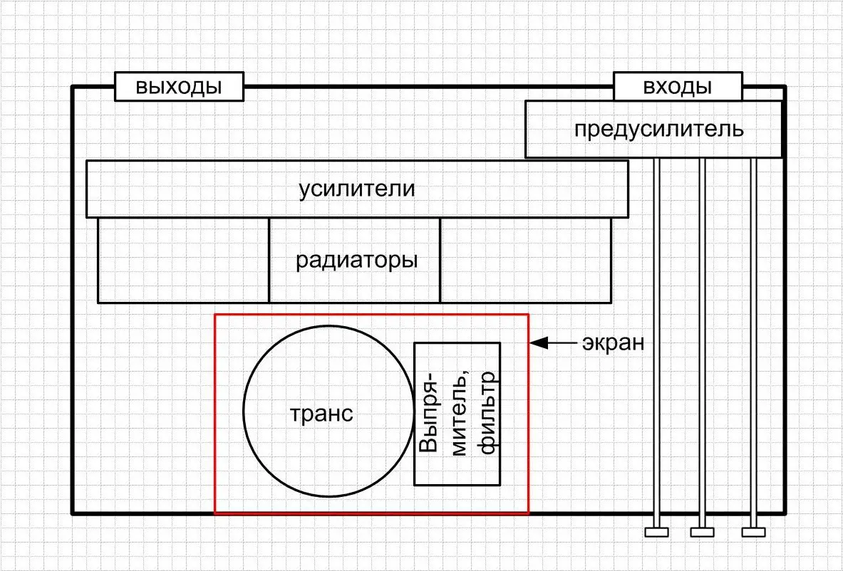

Усилитель для медиацентра с нуля

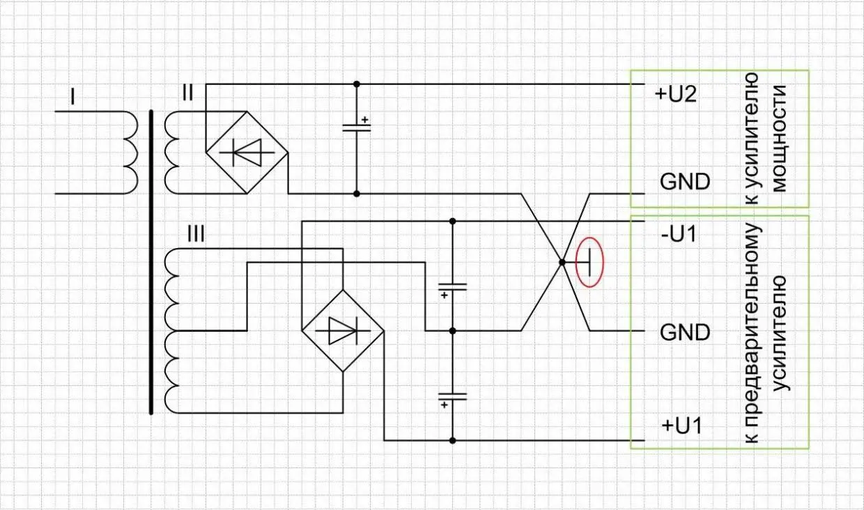

На трансе 2 намотки (силовые) первая для унч на 10 вольт вторая на 15 вольт на плечо(двухполярная) для предусилка . Какой подключать на корпус блока? и надо ли изолировать корпус блока от корпуса самого усилителя?
Судя по этому, экранирующей обмотки на трансе нет.
Нет конечно я просто с 15 вольт до 10 вольт скрутил несколько витков вот и все , А сам транс уже был.
К корпусу блок питания подключить нужно только одной точкой. Как на рисунке
Спасибо!!! Только мощность обмоток разная ( на унч диаметр провода 1,5мм*2( тоже был двухполярный , но для увеличения мощности соединил выводы, а на предусилитель намного тоньше) Все получится нормально?
Я примерно так и решил для себя. Но мало ли надо посоветоваться.

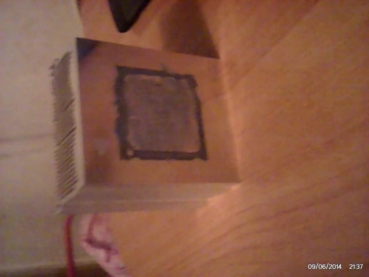

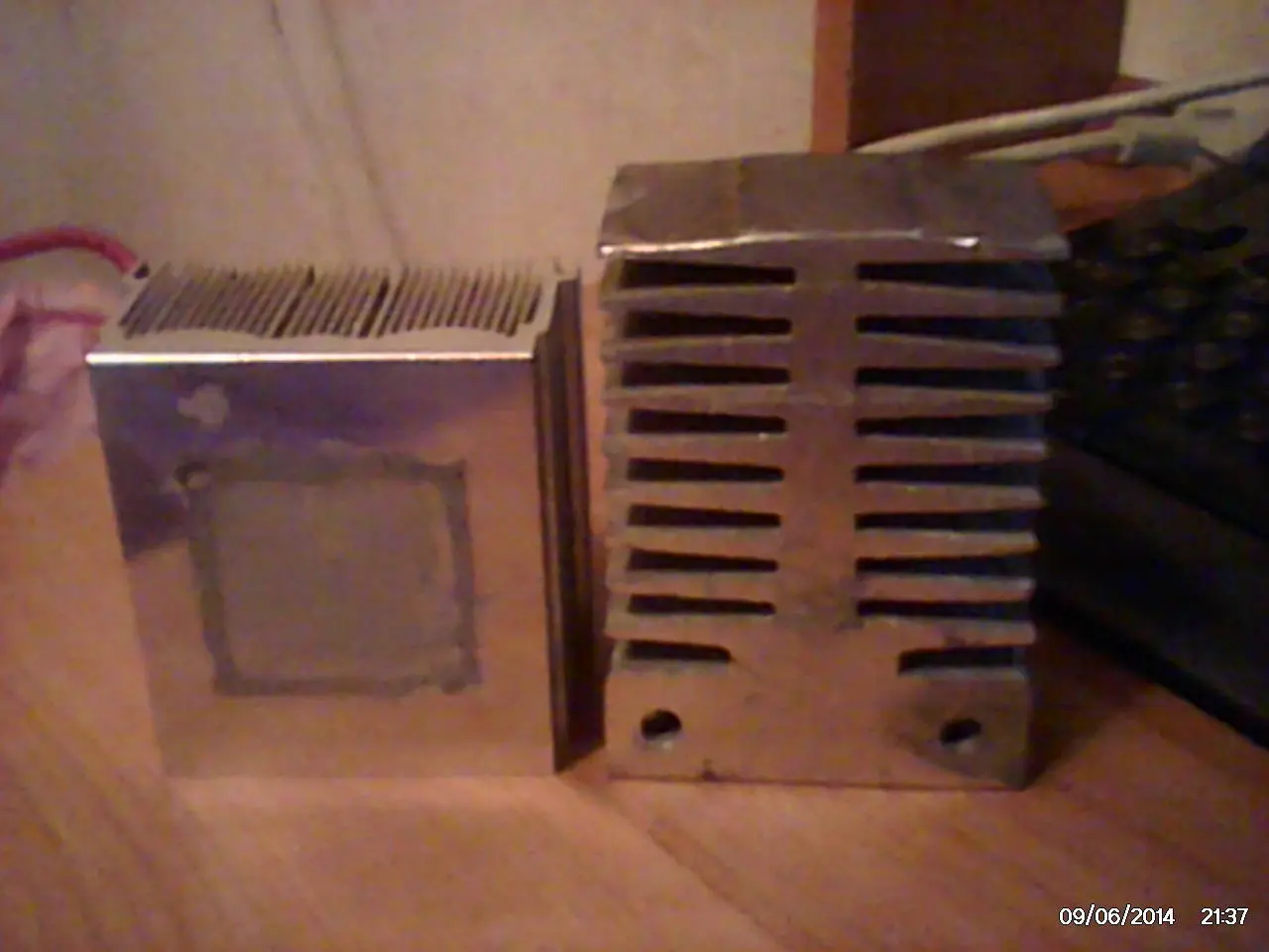

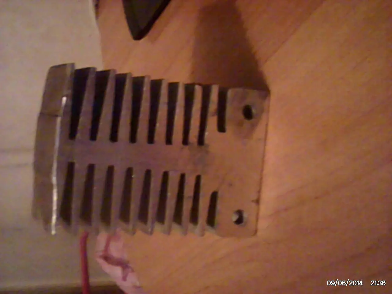

Подскажите какой радиатор лучше выбрать. От диодов или от ЦП ПК?
    33.4 KB · Просмотры: 66
    29.5 KB · Просмотры: 71
    36.7 KB · Просмотры: 69
Лучше от диодов...
Процевый радиатор имеет частые рёбра. Значит будет эффективен только с обдувом. Тонкая подошва - в сравнении радиатором от диода. Для динамических тепловых нагрузок полезен большой массив металла в месте крепления греющегося элемента (микросхемы). Я бы рекомендовал радиатор от диода. Только положи его, чтобы рёбра располагались вертикально.
Из-за близкорасположенности ребер радиатора очень плохая ковекция. Он нагреется, и будет плохо охлаждаться. Нормально будет только с вентилятором. А это - дополнительная мощность от источника питания и помехи от работы двигателей вентиляторов. А у этих радиаторов от диодов, площадь навскидку квадратов 500 - 600. Тебе хватит.
Понял. Раз спецы сказали значит так и сделаем. Только пилить его пополам это что то с чем то, последний раз я так пилил и шлифовал напильником в 98 году в училище на технологии.
Нормально он пилится. Полотно для ножовки только купи с крупным зубом. Меньше забивается, пилить легче. Шлифовать нужно не напильником. Купи в автомалярном отделе наждачку, мирка или 3М зернистостью 80, 120, 240 и 400. На стол кладёшь стекло, на стекло лист наждачки и придерживая наждачку, круговыми движениями шоркаешь радиатор. Сначала на зерне 80, потом уменьшаешь номер.
