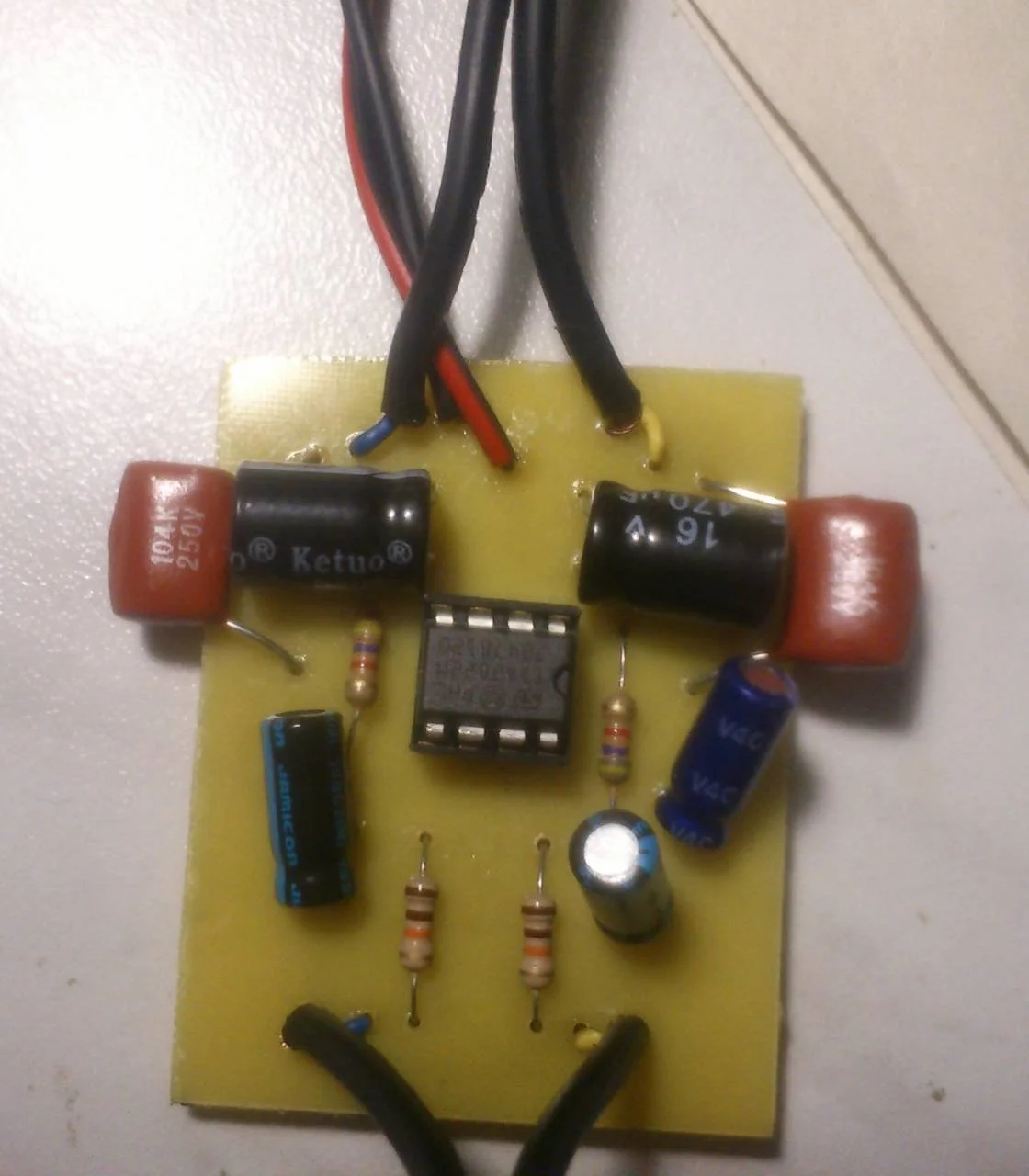

Усилитель для наушников на TDA2822
  • Автор темы Автор темы sasha232
да это даже не косяк) а для меня лучше некуда :))
:D у меня косяк так щели не ровные с одной стороны больше чем с другой
для меня косяк а ля других идеал совершенства +) отя идеалом назвать тяжело :D
спасибо всем за комменты =)
очень приятно что хоть комуто нравиться =)
Поздравляю с удачной конструкцией...

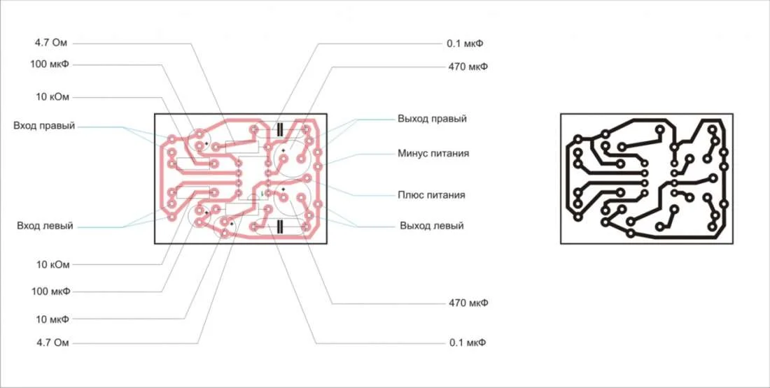

sasha232 а вы не могли бы выложить принципиальную схему данного устройства?

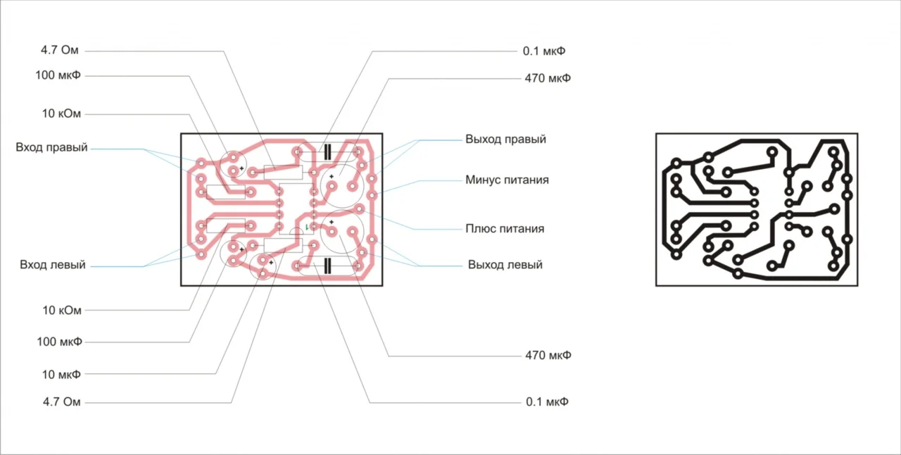

вот пожалуйста:
и печатка (спасибо Валерию):

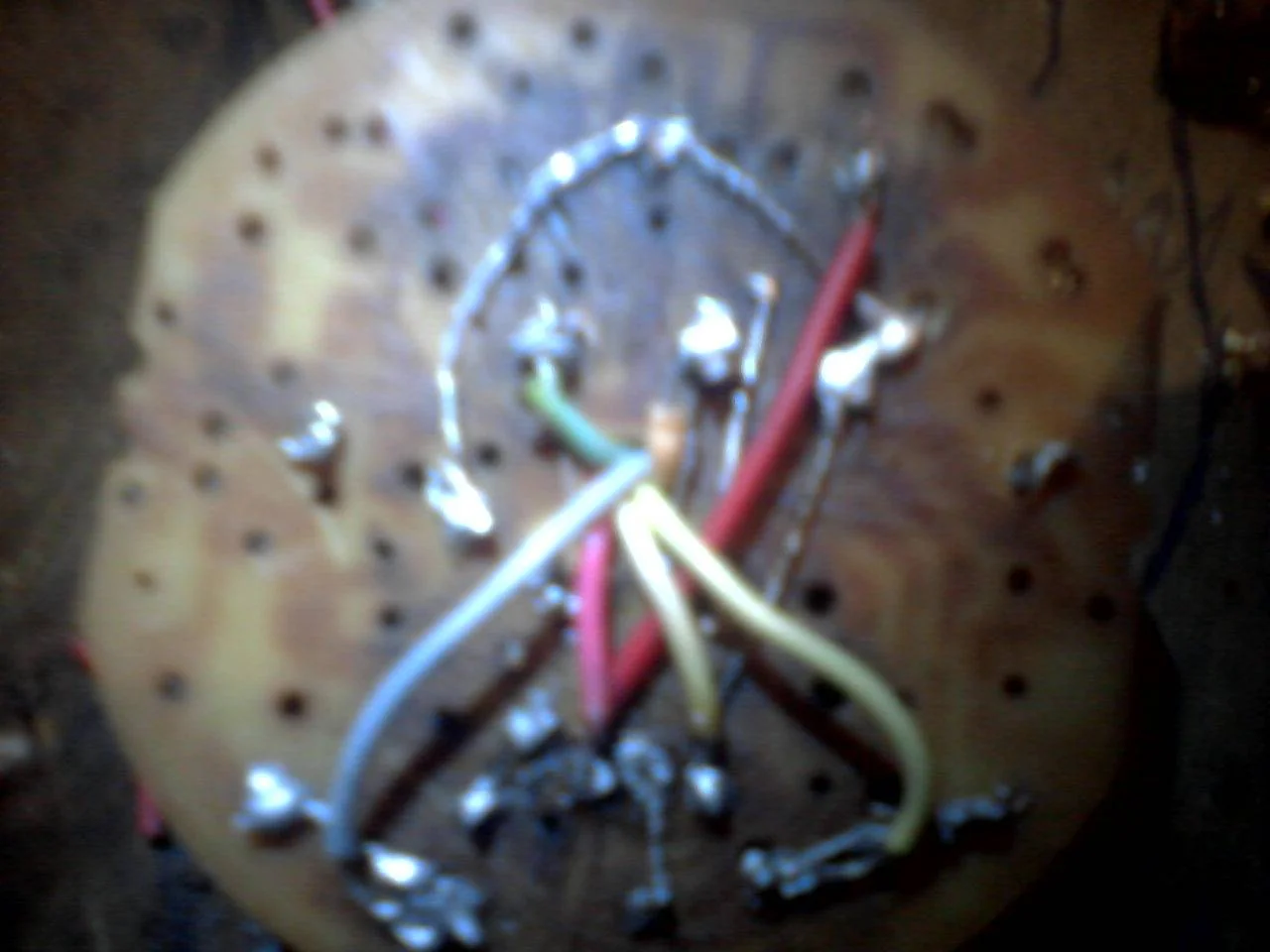

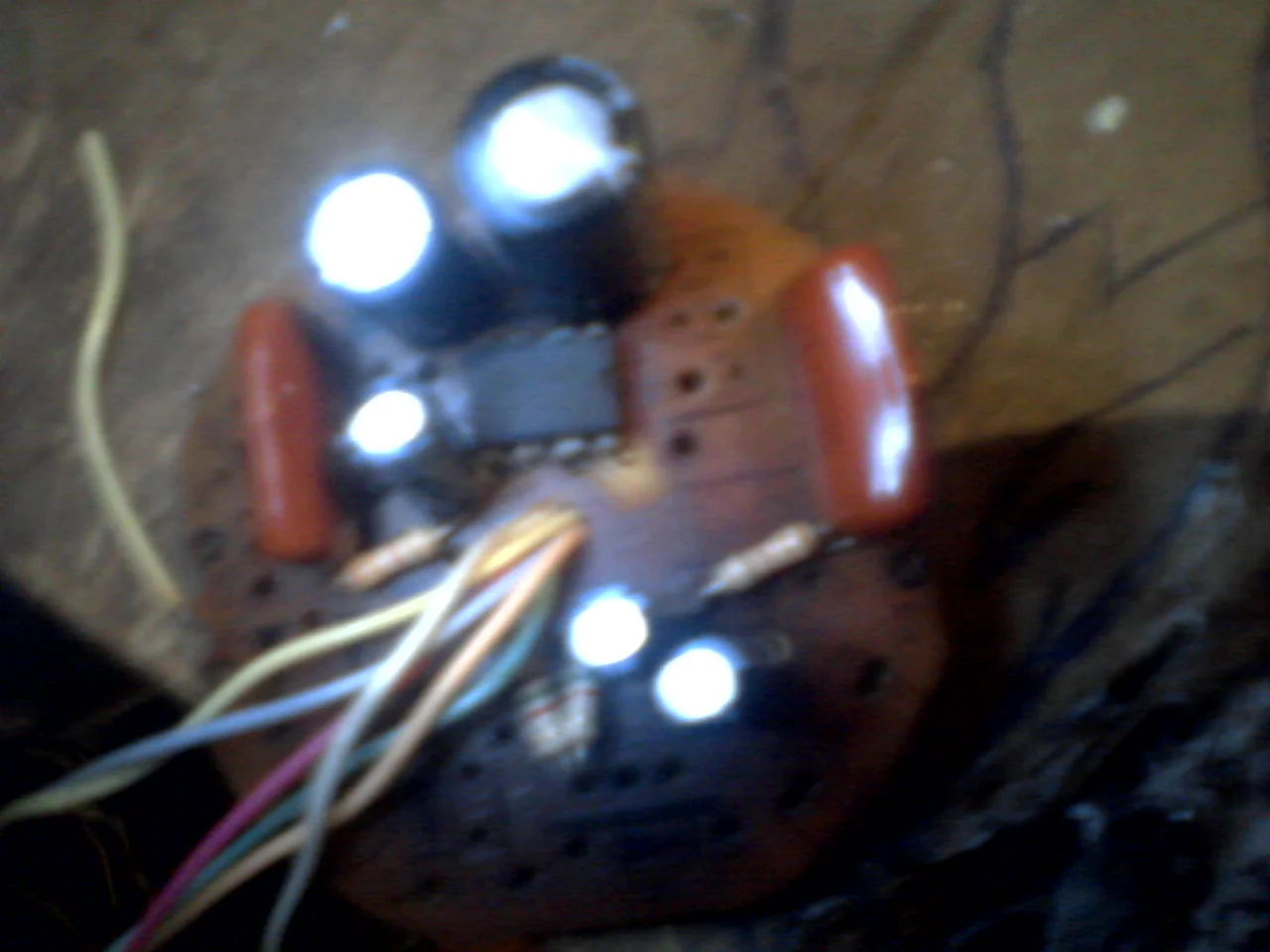

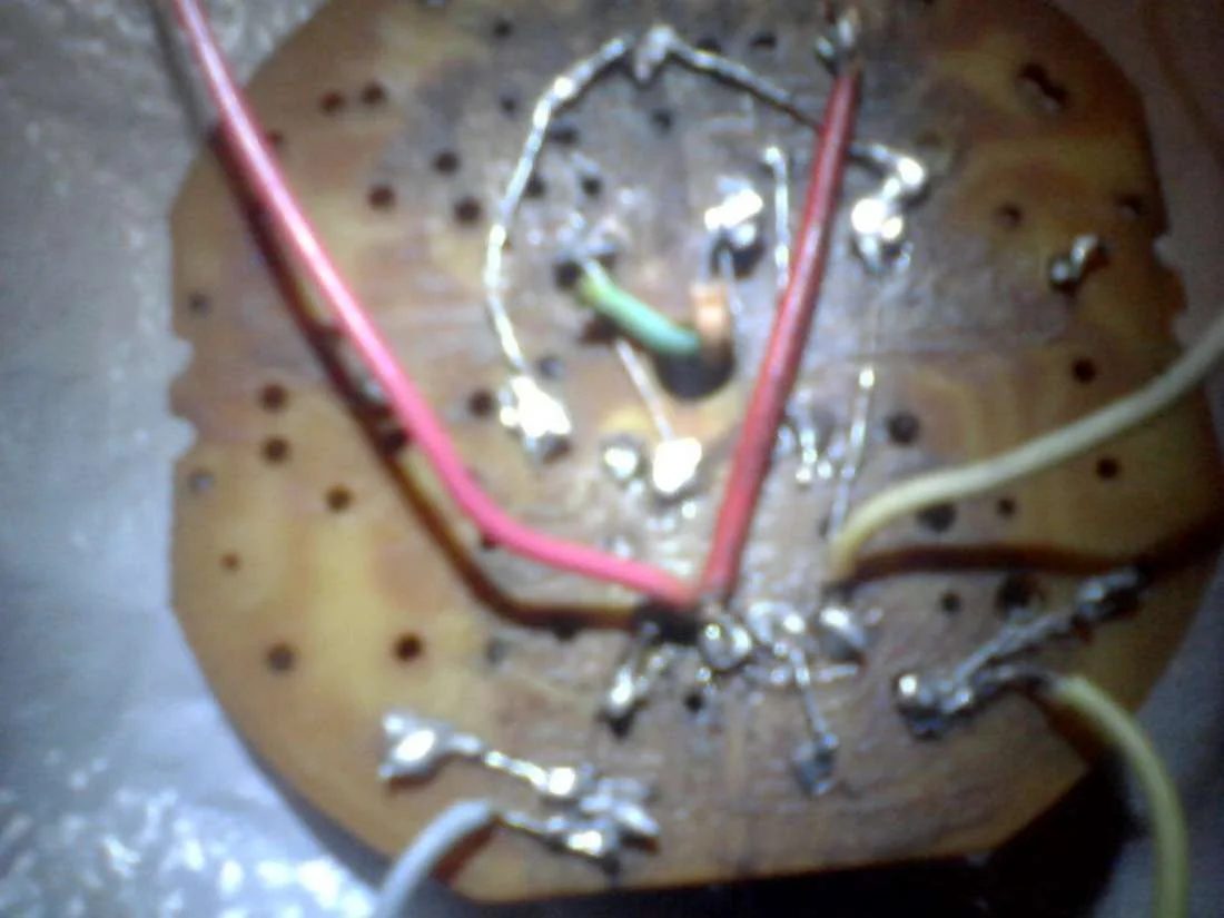

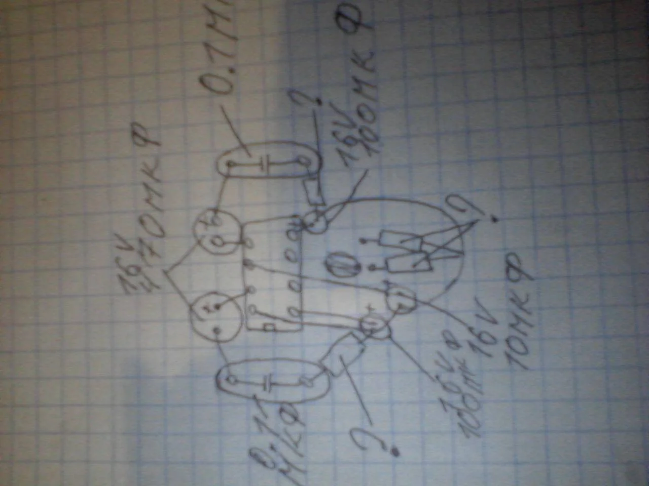

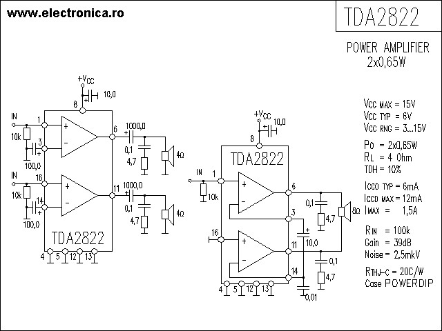

ЗДРАСТВУЙТЕ СПАЯЛ УСИЛОК НО ОН НЕРАБОТАЕТ ПАМАГИТЕ МНЕ РАЗАБРАЦА ЧТОНЕТАК Я ЗДЕЛАЛ
ПО ЕТАЙ СХЕМЕ
    26 KB · Просмотры: 998

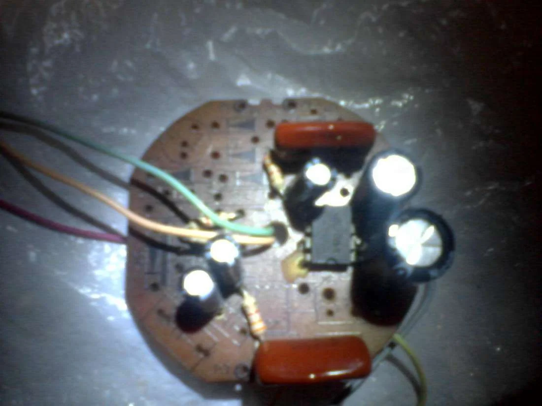

ВОТ МАЯ ПЛАТА
    62 KB · Просмотры: 699
    57.5 KB · Просмотры: 558
а фото можно чётче ?
и скорей всего микра бракованоя, среди TDA2822 не редкость.
(К примеру у меня из 4 усев 1 не запустился)
НУ ТОКА ТАК
    53.4 KB · Просмотры: 509
    48.6 KB · Просмотры: 655
ВОТ НАМАЛЯКАЛ А ЧИП Я ВЗЯЛ С МАГНИТАФОНА
    55.1 KB · Просмотры: 603
чит уже не живой ....

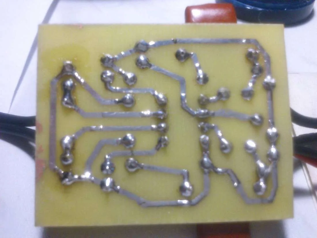

Собрал сегодня усилок, возник вопрос. Для регулировки громкости переменный резистор с каким номиналом устанавливать? При выведении усилителя на максимальную громкость появляется высокочастотный писк. Провода все экранированные.
