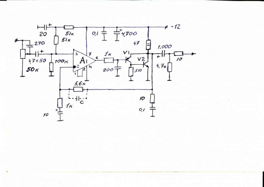

что думаете по этой схеме?

можно ли заменить микросхему на BA15218

вы чёт сами не можете решить что вам именно нужно, из крайности в крайность, если вам приведена рабочая и проверенная схема на доступных элементах, зачем изобретать велосипед?

я просто спрашиваю можно ли заменить операционный усилитель у меня таких нет а в магазине они только под заказ.
BA15218 это тоже ОУ с THD - 0.0015% не знаю точно но вроде заменить можно только поменять некоторые ноги.
Для Вас не совсем подходит, ставьте TL072 и не мудрите, для этой схемы за глаза.
Была бы музыка хорошая... а искажения - это не важно.
В данной схеме важно, что бы входная МС была с высокой скоростью быстродействия. От этого зависит Кни %. Из наших МС хорошо подходят к544уд2а, к574уд1а и к140уд11. Если принебречь этим параметром, я говорю о Кни %, то можно поставить любой ОУ, с соответствующей коррекцией.

какая скорость быстродействия у ВА15218
вот даташит(в иностранном не силен)
http://www.tehnari.ru/attachments/f114/68748d1330103479-doc000302250.pdf
Посмотрел в даташит. МС просто супер! Высокая скорость, низкий шум, маленький дрейв нуля и т.д. Ставьте смело. Это то, что надо! Замена очень достойная.
ВА15218 обычный середнячок. Вам нужен ОУ с jfet на входе, либо пересчитывайте обвязку.
По поводу гармоник, в домашних условиях без навыка и знаний Вам хотя бы сотой доли добиться. У многих ОУ сорокалетней давности разработки значения THD ещё меньше, а GB значительно больше.

Да, что Вы себе приключений ищите? Чем не устроил 072? Его THD в звуковом диапазоне частот при выходном напряжении 6 вольт не превышает 0,003%, этого мало? Поставьте ОРА2132, если и этого будет мало - OPA637. Поверьте, очень не просто реализовать в железе все возможности ОУ.
Кстати в схеме есть небольшие неточности и вместо "шиклаи" лучше простой ЭП использовать.

таких ОУ даже в магазине нет,
072 нужно заказывать будет идти 2 недели.
Под рукой есть только BA15218.
Исправьте пожалуйста схему:tehnari_ru_942:
Хочется сделать максимально качественно, чтобы потом радовало.

С начало послушаю как будет играть BA15218, а там посмотрю.
Давайте с Вами начнём с того, что сначала выясним с каким выходным напряжением Ваш источник сигнала и каким номинальным сопротивлением наушники, чтобы хоть немного конкретизировать ТЗ. Зная это определимся со схемой, а то может то, что планируете и не подойдёт.
Уши есть на 8оМ, планируется прикупить новые 32оМ или 50-60оМ
какие будут в магазине.
Грубо говоря от 8оМ до 100оМ.
Для наушников до 50 ом при прослушивании с ПК или ПКД и ДВД достаточно повторителя - усилителя тока, его реализация имеет массу вариантов. В Вашей схеме достаточно привести её к единичному усилению или просто выкинуть ОУ.

Willow имеет ввиду эмиттерный повторитель Семынина (как вариант), если на выходе источника есть достаточное напряжение.
