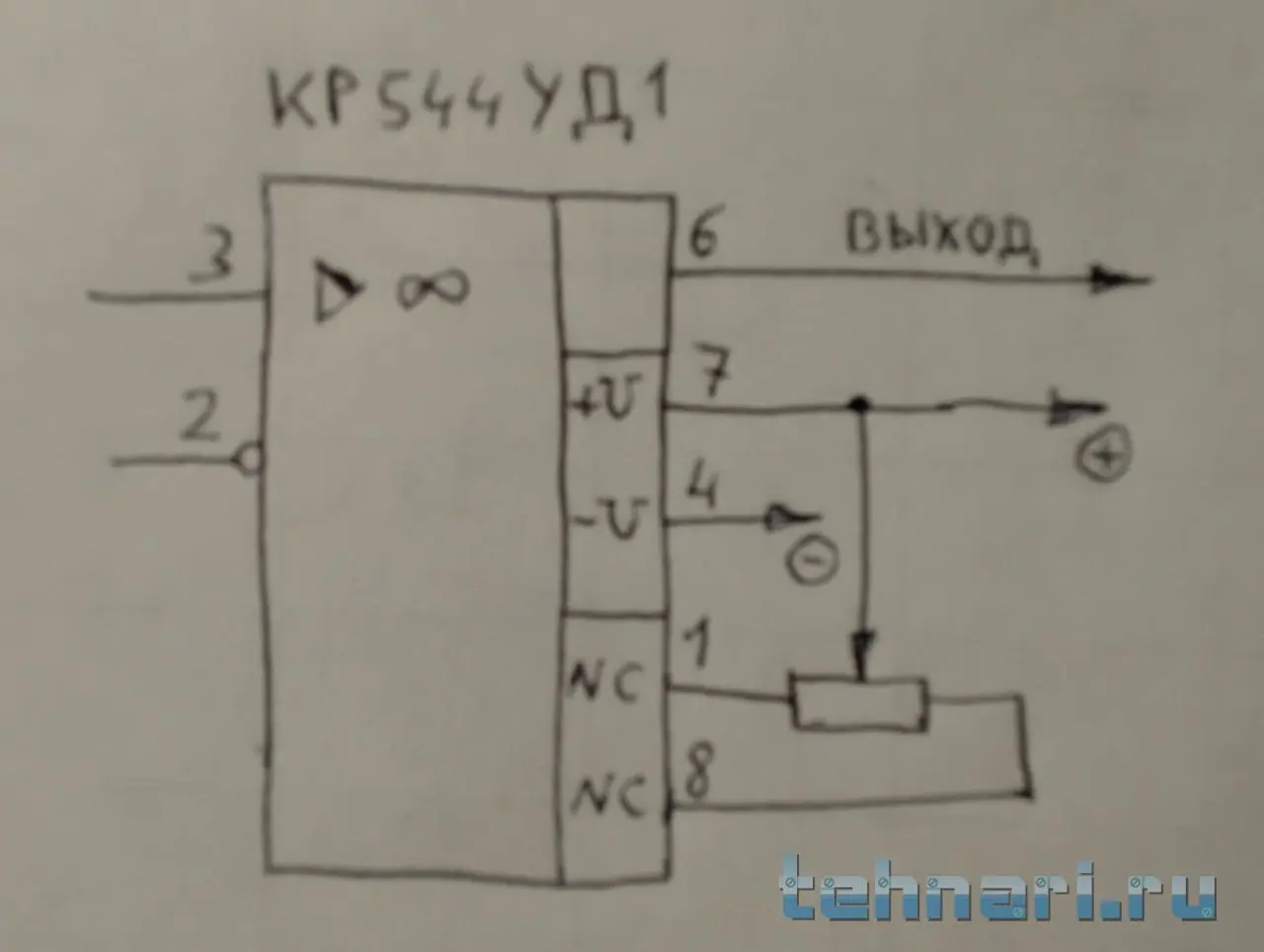

в Унч Дорофеева установить кр544уд1
Ну, а что, кр 544 уд 2 а поставить не судьба? Разница в звучании будет очень большая в пользу уд 2 а. Нет уд 2 а, можно поставить Б. 140 уд 11 - тоже не плохой вариант. Ну и на худой конец, мои нелюбимые 574 уд 1. Это всё быстродействующие отечественные ОУ. Ну, а если хочешь получить мыльное звучание по высоким, то тогда конечно же, тогда ставь 544 уд 1, 140 уд 8, 140 уд 1,6,7.
Дело в том что нет уд2,кр574,по этому же и вопрос был про кр544уд1

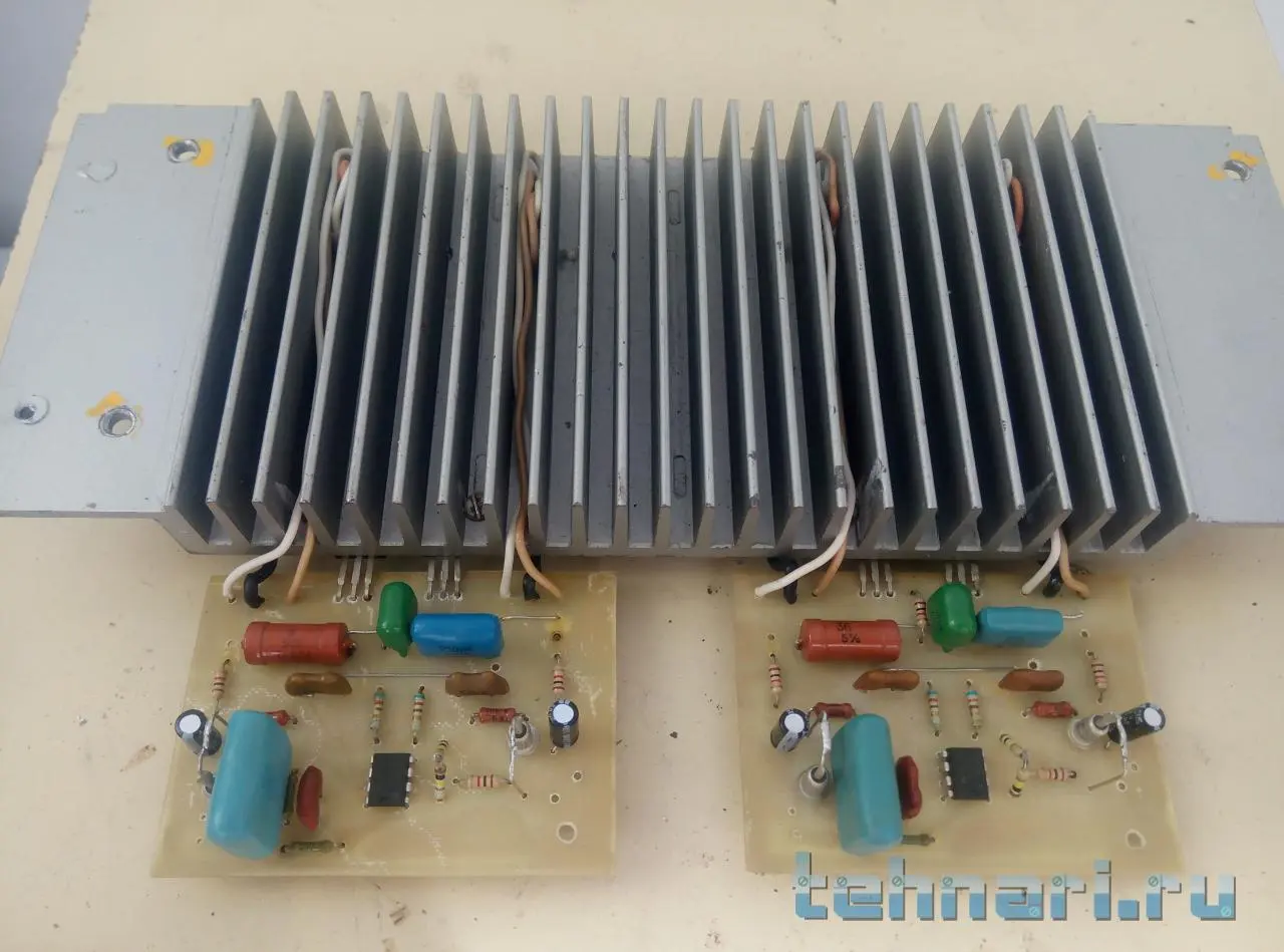

Хороший усилитель собрал не один Унч по перчатки DTS
    56.8 KB · Просмотры: 667
Извиняюсь за опечатка!по печатке dts

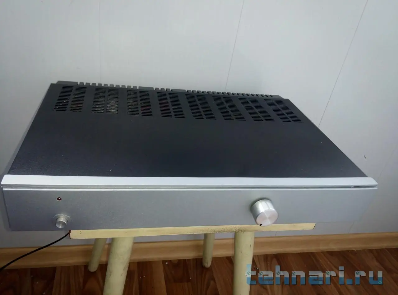

Да,вот готовые усилки на дорофееве
    32.3 KB · Просмотры: 231
    27 KB · Просмотры: 196

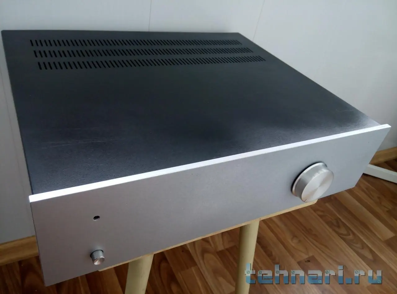

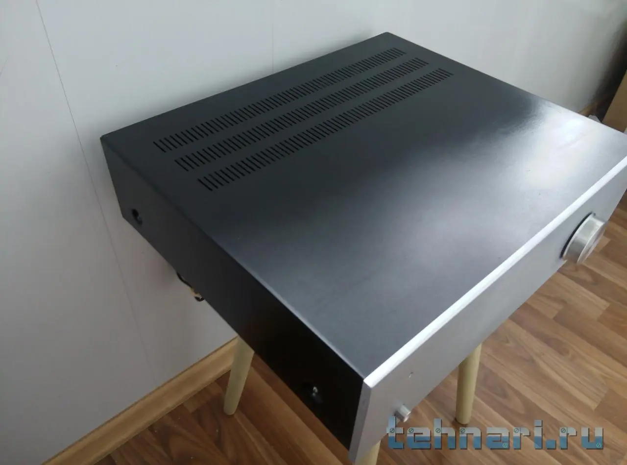

Вот ещё один
    30.3 KB · Просмотры: 236
Молодец!!Достойный корпус.
На верхнем фото с амфитона 01,на втором с Веги 50у но наращивал дно,транс не влазил,ну розберать их нет возможности,ими уже пользуются люди.
