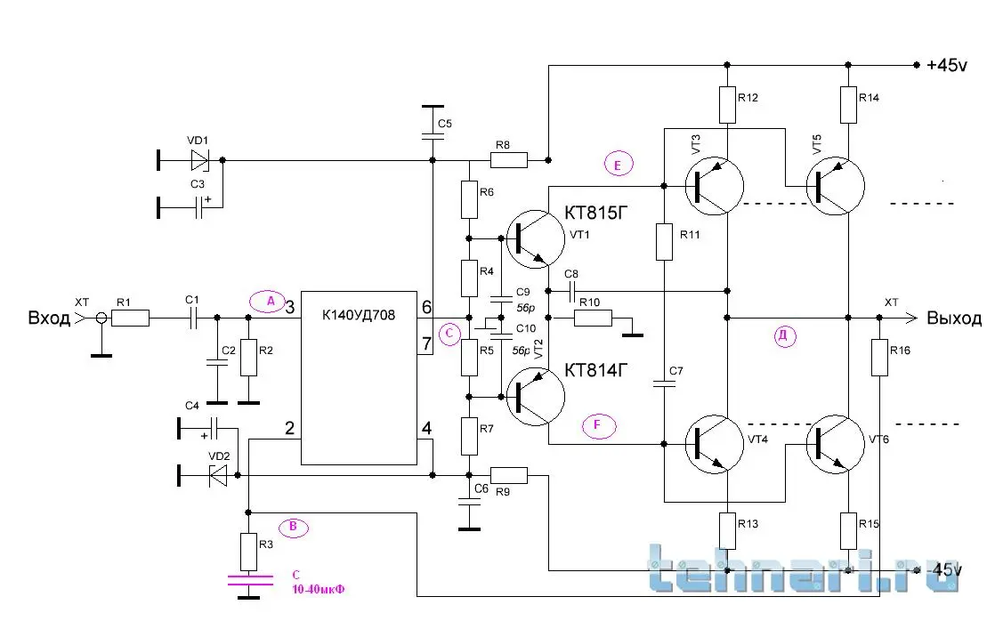

вот я делал по этой схеме ( типа доровеева , класс В ) так вот хотел сделать стерео для фронта в авто с одной парой и поставил tl072 и не работает ((( вытягиваю с гнезда tl072 на проводах подпаиваю tl071 к одному из каналов пашет...

Ищите косяк в плате. Или покажите, какие режимы в точках: то можно косяк вычислить.
Еще проверьте напряжение на питании операционника.
И еще, в ОС надо поставить конденсатор, обозначил красным, иначе может схема, за счет напряжения смещения нуля, на выходе иметь большое постоянное напряжение. Было у меня подобное, пока не установил конденсатор в ОС, не смог схему запустить. И лучше поставить более быструю микросхему. TL07x имеет напряжение смещения нуля до 10мв, или при к усиления 100 (за счет ООС, без нее там вообще будет на выходе напряжение питания), это 1в постоянки на выходе.

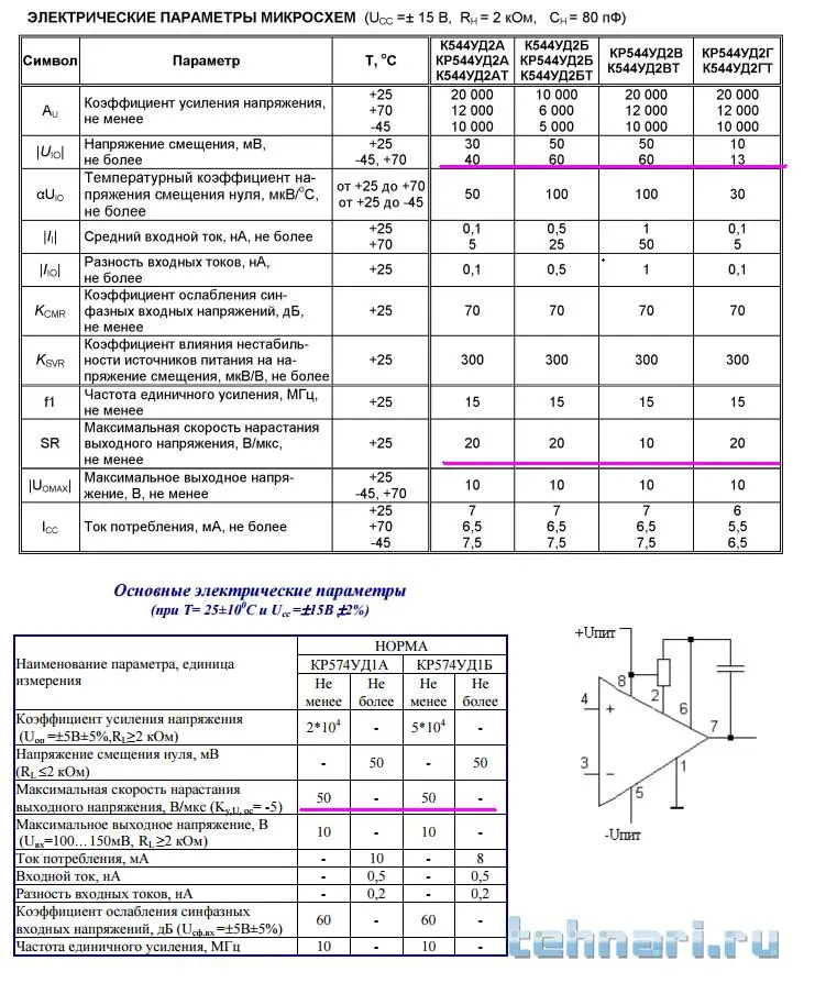

Кондёр (В) в схеме обязательно , дрейф 0 у всех ОУ есть , а насчёт микрух из советских я бы порекомендовал 544уд2 .

К544УД2 медленная, лучше К574УД1 Но нужно включит корректирующий конденсатор 10 пф между 6 и 7 ножкой (для К574УД1, у К571УД2 просто выходов микросхемы для корркции не предусмотрено, не хватает ножек) , иначе микросхема склонна к самовозбуждению, можно поставить резистор коррекции смещения нуля. Резистор коррекции ок 3м. Тогда напряжение смещения можно сделать минимальным, но все равно оно будет играть, посему конденсатор в цепи ООС необходим.
К574УД1 и КР574УД1 отличаются цоколевкой.
544 уд 2 - отличный ОУ. Скорость конечно не космическая, но зато очень стабильна в работе, в отличии от 574.
