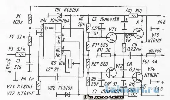

хотел бы добавить в свой пост #158 -убери временно C2 и R5 . если всё будет нормально припаяй R5 и покрути его -напруга на выходе ОУ должна менятся но обязательно выставлятся в ноль-эту крутилку можно не ставить если у уся постоянка с нагрузкой на выходе меньше 15-20 мв.
а возможен самовозбуд, если сдохли стабилитроны? у меня на стабилитронах около 3-х вольт? Выпаял по одной ножке стабилитронов, проверил, оба целые, склоняюсь что в усилке, КоЗа поселилась, потому что при включение усилителя на выпрямителе с 58 вольт напряжение падает до 30 Вольт.

Давайка про блок питания подробно: какой транс, емкости, и с фото.
трансформатор ТПП-280-220-50К, в плече по 10000мкф и зашунтировано конденсаторами по 0,1мкф бумажными, а сфоткать сейчас нет возможности :(. Так сомое интересное что первый канал, который я сделал я запускал от этого же транса и выпрямителя
трансформатор , для этого усилителя , практически идеально подходит, дело в нагрузке которая на него ложится,она явно великовата вот и напряжение проседает.
ну не 18 вольт
Сними все транзисторы, вместо С2 впаяй перемычку и замерь напряжение питания микросхемы и напряжение на выходе микросхемы (вывод 6). И какая микросхема у тебя впаяна?
впаяна кр544уд2а

Делай как я в посте 169 сказал.
Azziop ты што куриш ? замкнуть С2 и померить ...да да
Согласен. Обшибся малехо. Привык что обратная связь отрицательная. Надо выход с инвертирующим входом соединить.
#158 и 162 мои прочтите по проверке ОУ да и ЭБ выходников зашунтировать надо ну хотябы по 180 Ом-такое использование 818-819 кошмарный сон для Сырицо или Сухова
совместно с к544уд2 С2 ставить нельзя -нарвётесь на возбуд ! да и вообще эта коррекция какая то через задницу. а выбор ОУ одобряю:wo:

Всем добрый день!не судите строго за вопросы,я только осваиваюсь.в Унч Дорофеева установить кр544уд1,что надо в схеме изменить?вот две схемы и не много разные,какая лучше или правельнее?и помогите с роспиновкой ног кр544уд1 вместо родной та что по схеме,за ранние всем благодарен!
