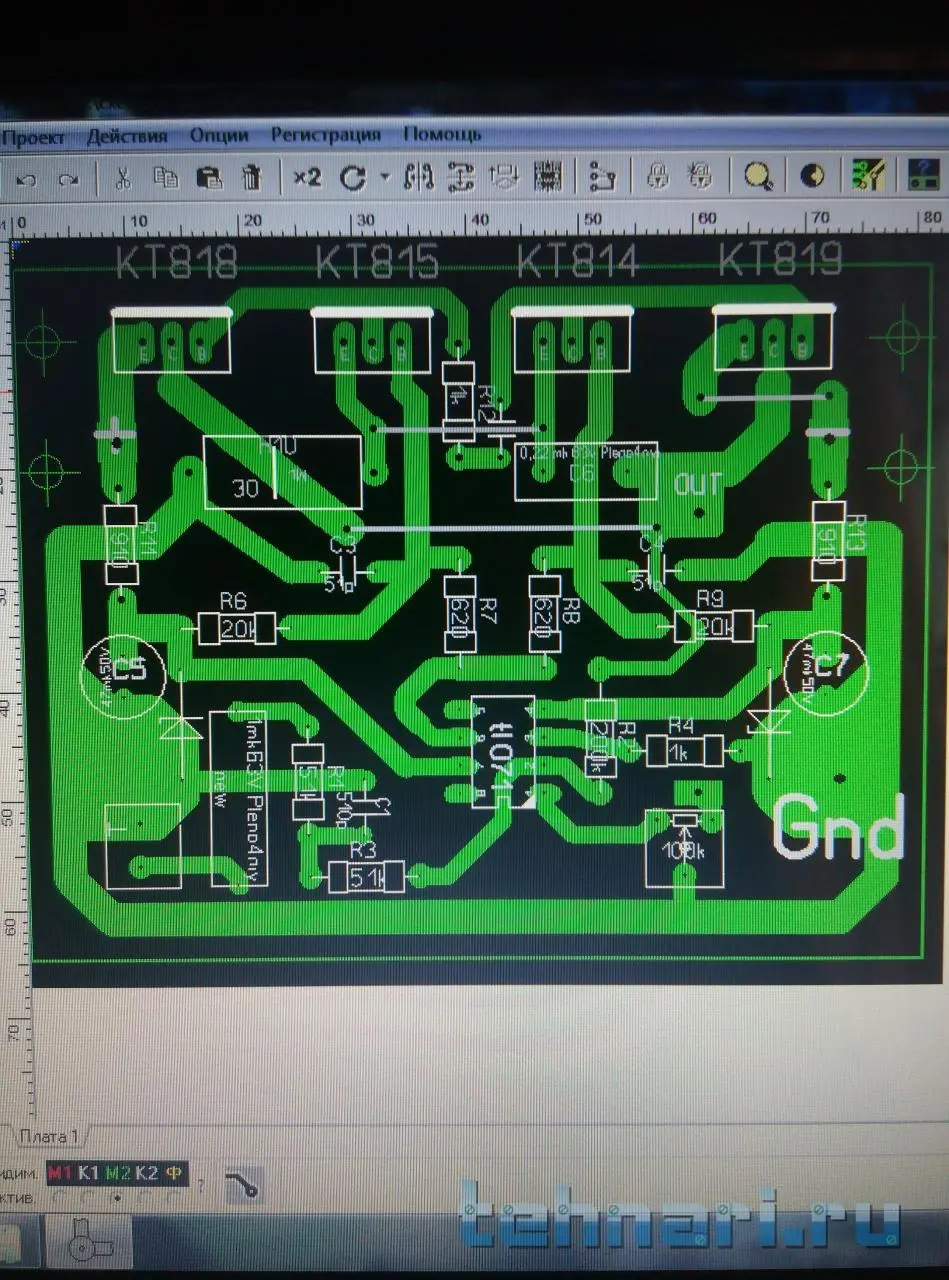

100% согласен,без фото и карты измерений напряжения это:гадание на кофейной гуще,да и вообще, это что такая большая проблема взять печатку от DTS, изготовить две печатки и поставить tl071,это не дефицит стоит то копейки,печатку вообще маркером можно нарисовать за 10минут
Вот печатка от DTS, для tl071 подстроечник не ставить!и не чего не надо настраивать,подобрать только резисторы на питание микроба

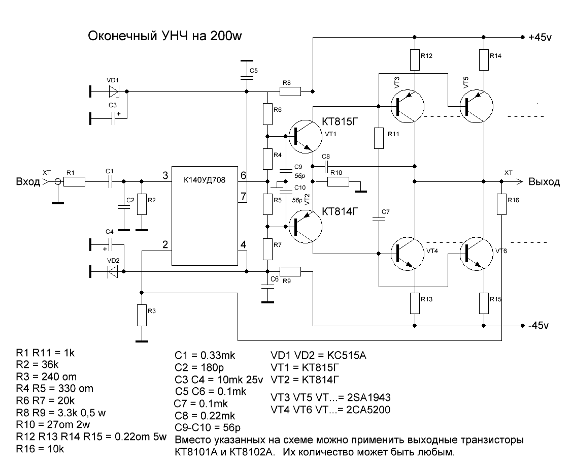

вот делал по этой схеме .

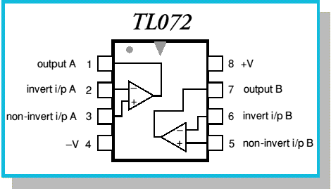

У Них розпиновка даже разная,не понятно как вы там их подпаивали...
    5.9 KB · Просмотры: 242
    8.2 KB · Просмотры: 205

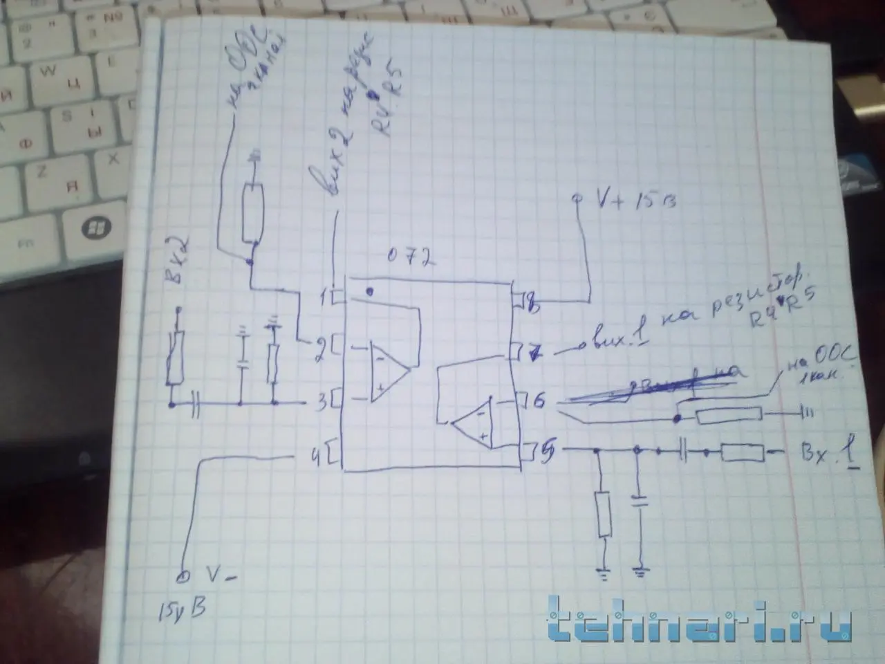

а вопрос еще такой аналог tl071 только что б в одной микросхеме было два ОУ есть такие может кто знает знающий ? я этот усь собирал тоже и не раз по схеме с пол пенька все работает как топор как говорится . а здесь решил судьбу обмануть))) но если в 072 по функционалу ОУ отличается от 071 тогда вся понятно .

вот делал так
