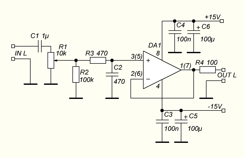

Для усилителя от "Ростова", для согласования импедансов регулятора громкости и входного сопротивления необходим буфер (повторитель с большим входным и малым выходным сопротивлением). Выполнить его можно на одном операционном усилителе для одного канала. Активный регулятор - частное решение этой задачи, я больше склоняюсь к совмещению буфера с ФНЧ.
а фильтр на какую частоту,и в роли буфера можно ли использовать ne5532 а то имеется несколько,была мысль сделать пред на них,
Конечно подойдёт. Нужен один корпус, он сдвоенный. На рисунке представлен самый простой вариант. Питание для ОУ можете взять прямо с шин питания усилителя через параметрический стабилизатор - 1-1,5 кОм + стабилитрон на 12-15 вольт.

подскажите если между выводами 2 и 1 вместо перемычки установить сопротивление ку увеличится? и цепочка CR на входе может быть фнч очень сильно подчёркиваются низкие частоты
Нужно ставить два резистора, АЧХ данного предварительного усилителя линейна в звуковом диапазоне.

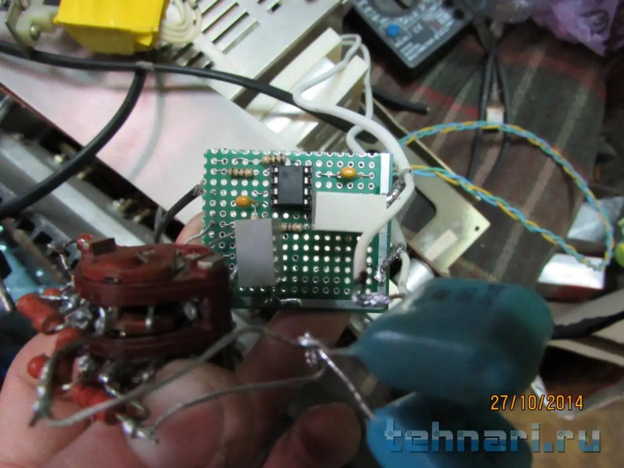

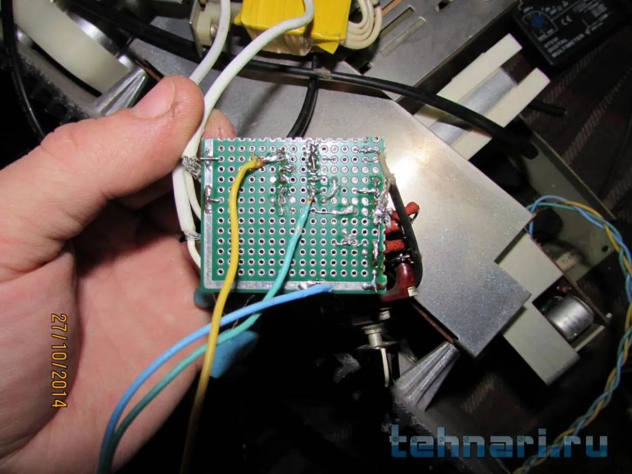

ув.Mr.Fix нужна помощь,дважды повторил рекомендованную вами схему.питание взято от родного,ростовского бп там есть +-15 в.оба раза при подключении,вроде всё нормально,но при уменьшении громкости регулятором из схемы возникают искажения буд-то уменьшаются средние частоты а низы и возможно верхи уменьшаются меньше .то-есть провал в середине,и для работы от ipod а мал ку .
Сможете, если не трудно, предоставить фотографию реализации данной схемы, а так же полную схему подключения всех блоков в данный момент.
Чуть позже предоставлю скорректированную схему с увеличенным коэффициентом усиления.
наверно фотки ничем не помогут,оба раза собирал на макетке

Большие белые конденсаторы на плате - С2? Скорее всего дело в них, их ёмкость должна быть 470 пФ(pF) или 0,47 нФ(nF) или 0,00047 мкФ(uF).
ёшкин кот 0,47 микрофарад кажись,причём и в первой схемке,только другие,с утра заменю
как-же всё легко испортить невнимательностью,поменял ёмкости и всё заработало,ещё вопросик,можно ли в этом месте применить керамические конденсаторы,а то плёнки более не осталось
