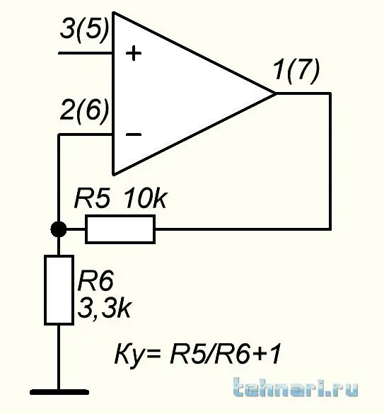

ув.злоумышленник,надеюсь на ваше обещание составить схемку с увеличенным на немного ку
Для того чтобы увеличить выходное напряжение нужно доработать предыдущую схему, добавив два резистора. Меняя номинал R6 подберёте требуемый коэффициент усиления.
    12 KB · Просмотры: 57
огромное СПАСИБО
