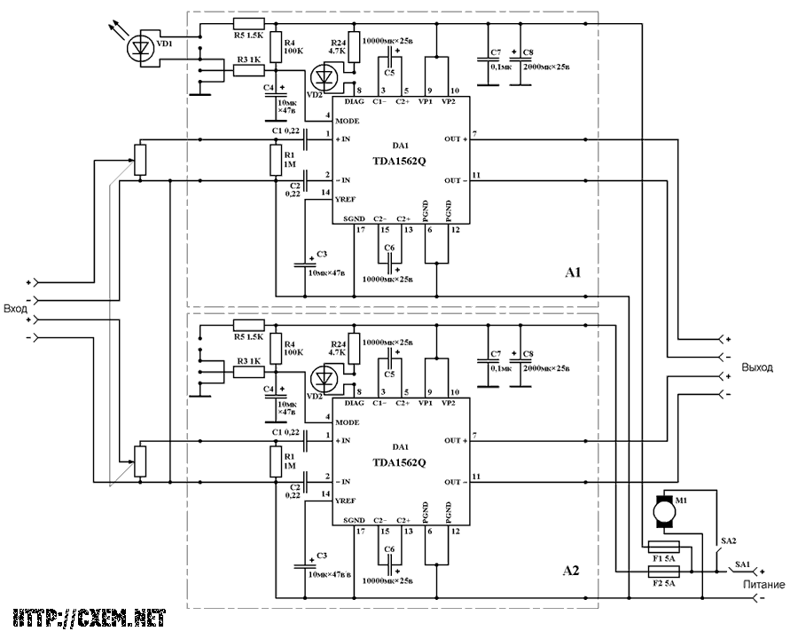

так TDA1562Q звучит нормально?? и я прошу сравнить с TDA1558
и ещё что можете посоветовать
унч на 50-70 ватт питание однополярное 12 вольт мах потребления не выше 3 ампер
вот плз подкинте класс любой жел AB вроде звучит хороше если неошибаюсь то 1558 имено AB
Физику видимо вы не учили. при 12 вольтах и не выше 3 ампер будет максимум 36Вт
На такие мощности преобразователь с 12 вольт на двухполярное около 25...30 вольт придется строить.
В TDA1562 уже встроен такой преобразователь, поэтому она от 12 вольт батареи развивает до 70W мощности.

Толчком для разработки этих усилителей послужило то, что реальный звуковой сигнал имеет импульсный характер и средняя мощность намного ниже пиковой. В основе схемы лежит обычный усилитель класса AB, включенный по мостовой схеме. Изюминка - применение специальной схемы удвоения напряжения питания. Основной элемент схемы удвоения - накопительный конденсатор большой емкости, который постоянно подзаряжается от основного источника питания. На пиках мощности этот конденсатор подключается схемой управления последовательно с основным источником питания. Напряжение питания выходного каскада усилителя на доли секунды удваивается, позволяя ему справиться с передачей пиков сигнала.

воб бы ещё пичатку нарыть не в мостовом режиме и с индикоторами ...=)
может кто подкинет ...=)
Схема
Печатка
Посмотреть вложение tda1562q.rar
