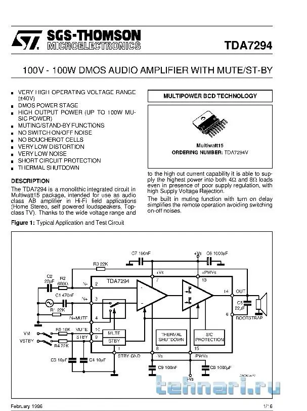

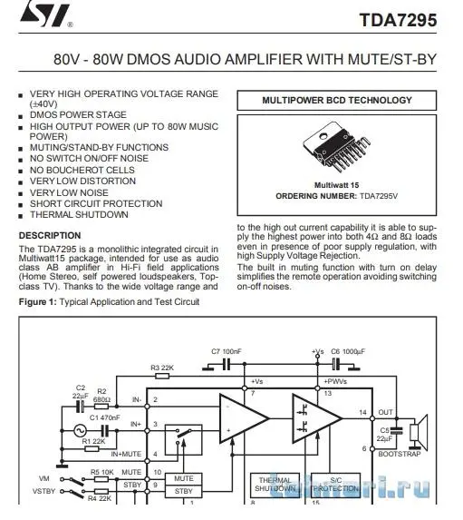

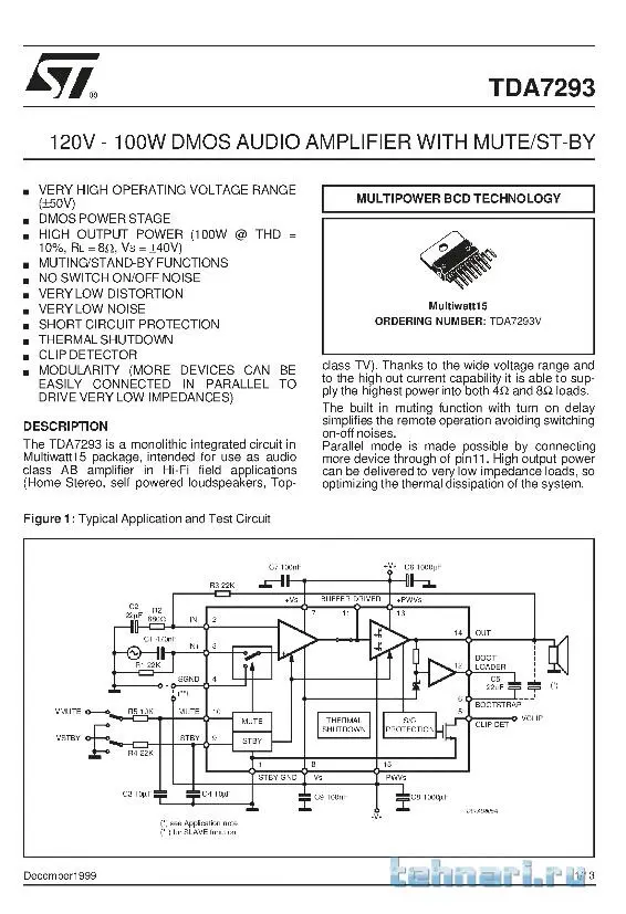

Собственно вот всё отличие

Рогов это звезда ампостроения он же Аудиокиллер.Разницу надо не в датиках смотреть , а в способах включения Инвертирующее VS Неинвертирующее, она ищется не между 93-93 , а между одинаковыми МСХ в разных включениях (НО не В МФ-1)
Как в одном высказывании " два отрезка одинаковой длины ни могут быть по длине разные" :)
Так накой их тогда писать.Все остальное эффект плацебо,там разница на столько мизерная что ее не заметишь,на слух.Только по графикам. Структура и транзисторы микросхемы ну никак не изменяются.Масло масляное.
