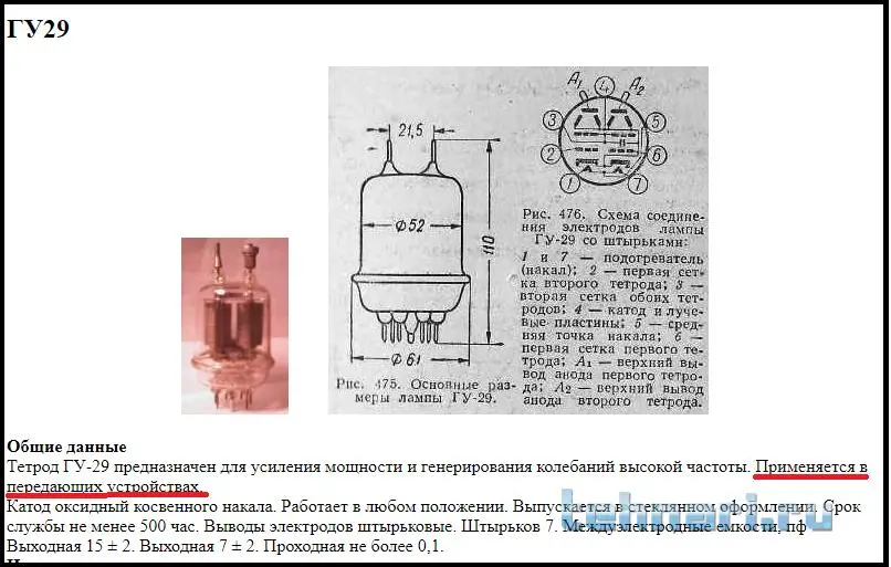

Генераторную лампу, предназначенную для работы в передатчиках, использовать в усилителе низкой частоты ... :tehnari_ru_707:
И тут возникает вопрос, а на кой, т.е. зачем ??? :why:
И ещё, стесняюсь спросить, а выходной трансформатор ??? Особенно учитывая, что
"начинающего" ламповика

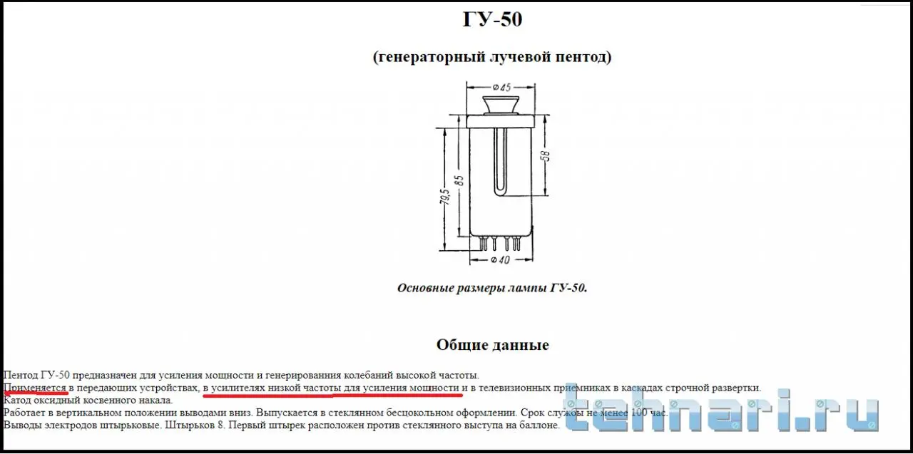

В легкую, вспомни на ГУ-50 усилители, коим завален инет ... :)))
Низкочастотные лампы в генераторе не сработают, а ВЧ пожалуйста в НЧ ... :)
НЧ усилитель в легкую можно построить на ВЧ лампах, загляни в Гугл, там даже на ГИ есть - УМЗЧ ... :)
ГУ - это генераторно-усилительная лампа ... :)
на ГУ-50 усилители
Ага.
Дык кто ж спорит.
Только, для начала не мешает посмотреть на документы на эти лампы и, кроме того, ответить на вопрос
человек
как "начинающего"
берётся за такие мощавые лампочки ???

Здравствуйте..Коллеги..
Столько всего"страшного"...понаписали...
хотя это всего лишь ..простой унч на гу-29...
За 6 лет работы с лампами..я выбрал определенных.."кандидатов"..
для постройки унч..
гу-29..гу-50..6п36с...
Нравится ее звучание..
