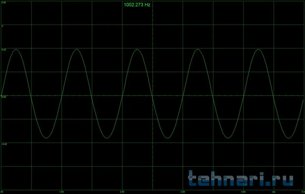

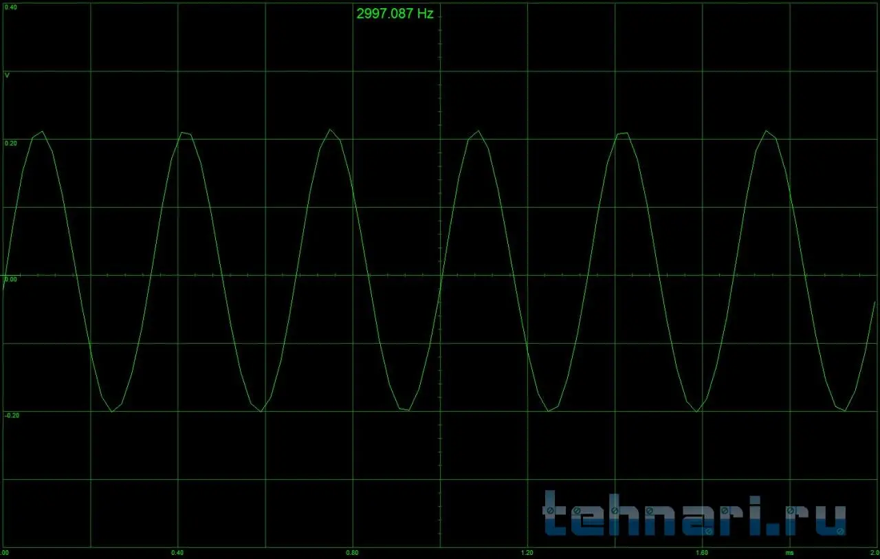

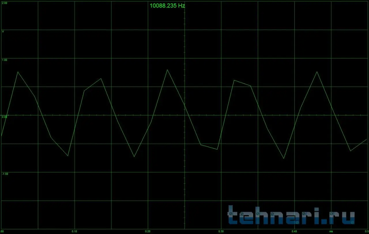

Продолжая тему, собрал сейчас на макетке один канал с нуля на П213А.
Подобрал выходные пары по начальному току. Заменил ГТ402/404 на МПшки, как в схеме -оригинале. Подал 12В, отстроил середину, поставил один диод Д20. Ток покоя выходного каскада - 10мА. Усилитель работает, но на слух все же есть небольшие искажения. Думаю надо подать синусоиду на вход и посмотреть осциллографом. Осциллографа нет, но думаю использовать комп в его роли.
Вопрос - в каком участке схемы смотреть форму сигнала?
Вобщем фиговый осциллограф получается из ПК.
Если на 1000 Гц еще более-менее, то выше 3000 Гц вообще непонятно что. Буду пробовать комплекс Шмелева

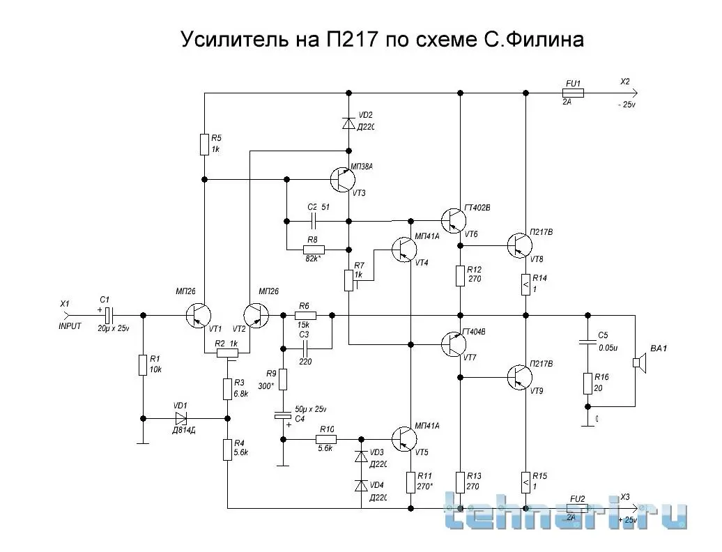

Вобщем, пока идет заказанный мною осциллограф, попробую смакетировать схему С.Филина из журнала "В помощь радиолюбителю № 91". Вроде как это максимум, что можно выжать из транзисторов серии П213-217. Тем более, что остался двуполярный импульсный БП от TDA 2050, как раз на 25В.
Я немного изменил схему, убрал входной каскад и темброблок
