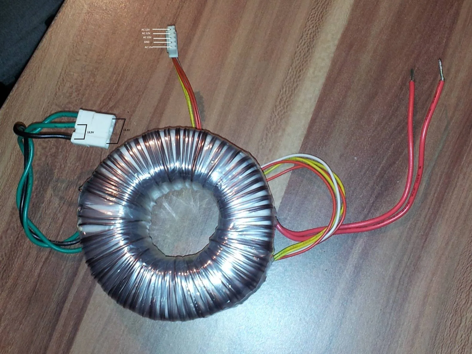

это вобщем трансформатор о котором вчера писал
нашел другой на 6А 220В вот только не могу никак понять где там вход на 220в как я понял этот на разное напряжение на вход по маркеровке тоже ничего не нашёл может кто знает как тут разобраться

или лучше на первом фото отмотать его (траф)
или надо наматывать
colucci, советую посмотреть тему http://www.tehnari.ru/f8/t32642/
Все последующие картинки на стороннем хостинге будут удалены.
намотал трансформатор выходное напряжение теперь по 25в вместо 14 теперь подойдёт

скажите правильно ли я замерял мультиметром черный и ближний зелёный вышло 25в потом черный и следующий зелёный снова 25в.
зелёный и зелёный 50в
Нужны габариты трансформатора - будем знать примерную мощность, отсюда - целесообразно ли домотать или перемотать вторичку. напряжения моловаты, надо хотя бы по 18 вольт
минимальное 18. а сколько максимальное напряжение есть тороидальный трансформатор 2-пол.. по 35В пойдет
