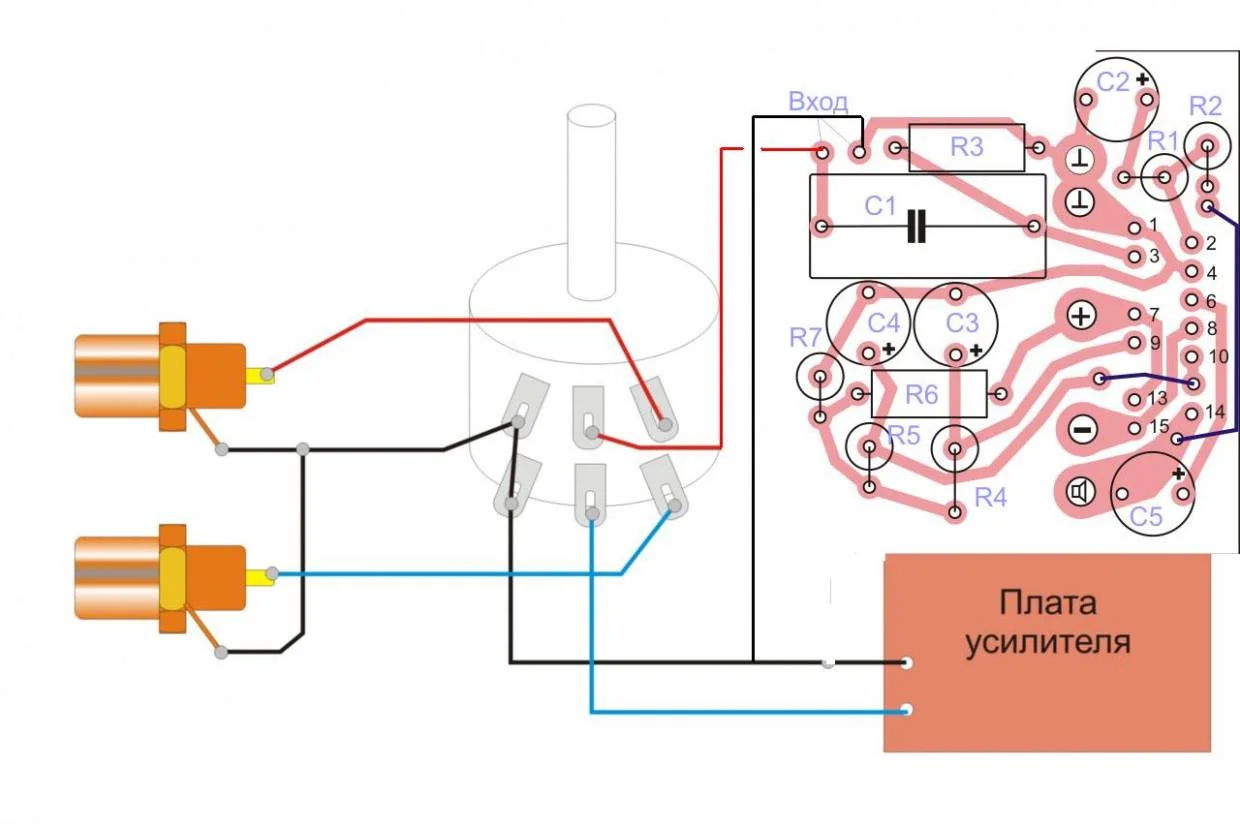

1. Вход указанный на схеме-это есть rca вход? То есть 2 провода от rca подключать к плате где указан "вход"? Если все сказанное верно, то подключать разъем rca согласно полярности: центральный канал уходит по плате на пленочный конденсатор с1= 0.74mKF, а "экран" rca куда подключать, точнее по логике понятно, что он припаивается к противоположному разъему платы и по дорожке никуда не уходит. Но на схеме указана земля, то есть еще от экрана rca помимо подключения к плате еще кидать землю? Если, да, то куда?-на корпус? Блин и еще на схеме указано сопротивление на входе -запутался!tehno004 Если все сказанное мною верно, то какое сечение провода нужно использовать для данного подключения?
По сути да. Либо напрямую с разьема RCA , либо с RCA далее переменный резистор( регулятор громкости) и потом на вход усилителя.
Лучше использовать микрофонный кабель, он идет экранированный , этот экран к плате усилителя не припаивается. Пример на фото, усилитель другой, но суть та же http://www.tehnari.ru/f170/t88695/index15.html
Это регулятор громкости

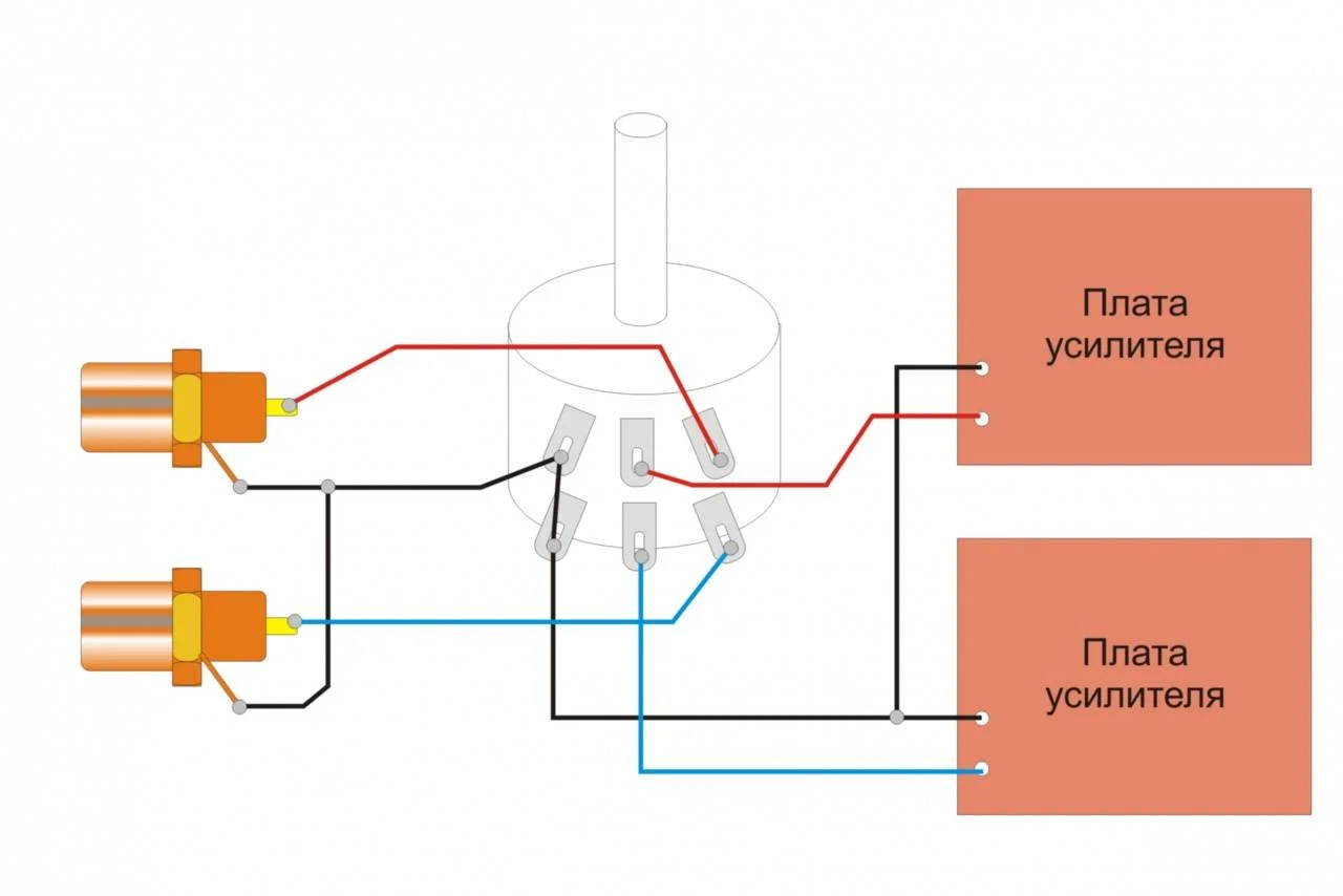

Так, теперь понял. Спасибо. Схема подключения регулятора громкости мне ясна. Дело в том, что к плате усилителя подходят два провода через регулятор. Значит красный и синий нужно подключать к "дорожке" которая уходит дальше по схеме. А черный соответственно к другой дорожке которая как бы сразу заканчивается если перевернуть плату то это видно наглядно.
Схематически показаны динамики на 3д схеме-это есть выход к которому цеплять выходные клемы? И здесь тоже нужно использовать экраниррованый провод да бы исключить искажения в звуковом тракте.
Буду дальше лопатить топик, теперь нужно разобраться с трансформатором! Спасибо еще раз за совет
Если наглядно то это будет вот так.А то головоломки разгадывать неинтересно)

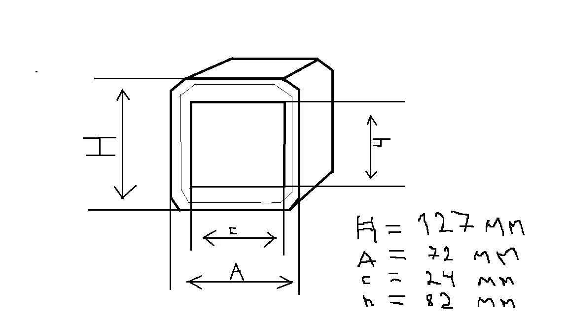

Завтра пойду искать трансы вот с такими габаритами, думаю такой габаритной мощности хватит слихвой

Найти советский ламповый телевизор и оттуда ТС-180 достать, самое хорошее и перемотать быстро и удобно
Вообще для меня непринципиально какой будет трансформатор, главное чтоб пахал правильно. Если придется мотать, буду мотать хоть три обмотки или четыре. Понятно что это все время, но я ни куда не тороплюсь. Технологию намотки я уже освоил. Теперь мне надо понять как правильно просчитать все: первичную, вторичную обмотки. Выбрать оптимальное сечение провода для конкретного магнитопровода и кол-во витков соответственно. Формулы нашел, но они пока требуют изучения и понимания. Короче карусель закрутилась!

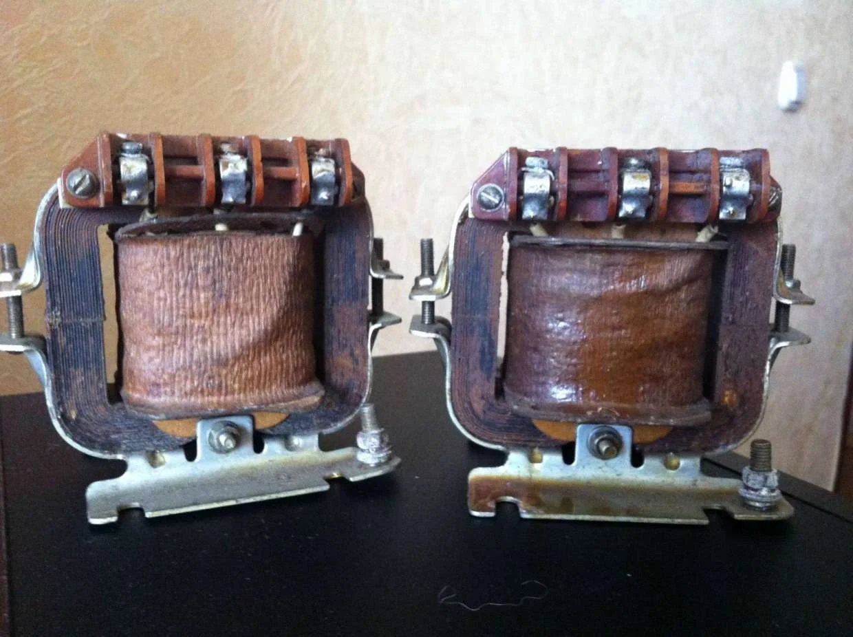

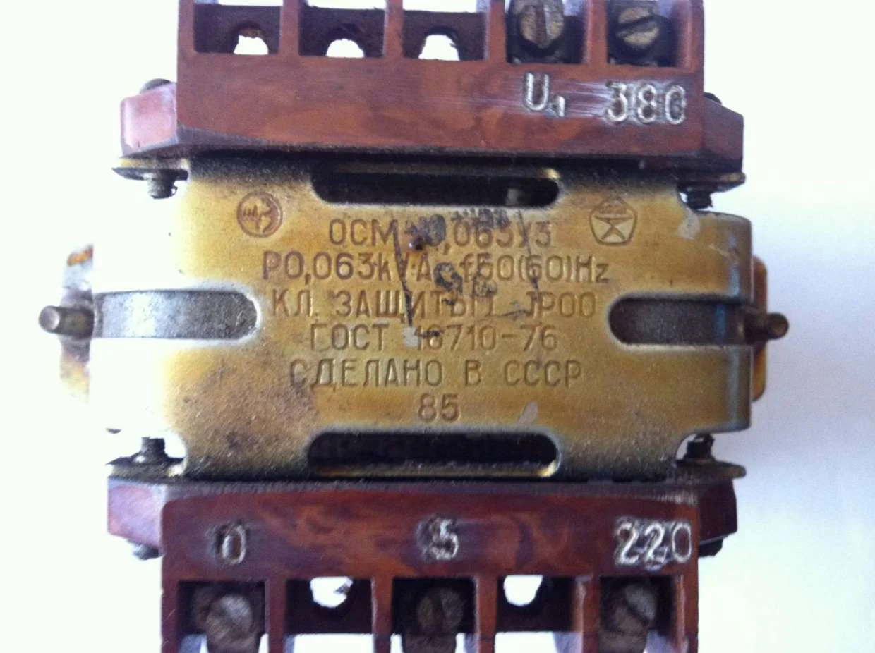

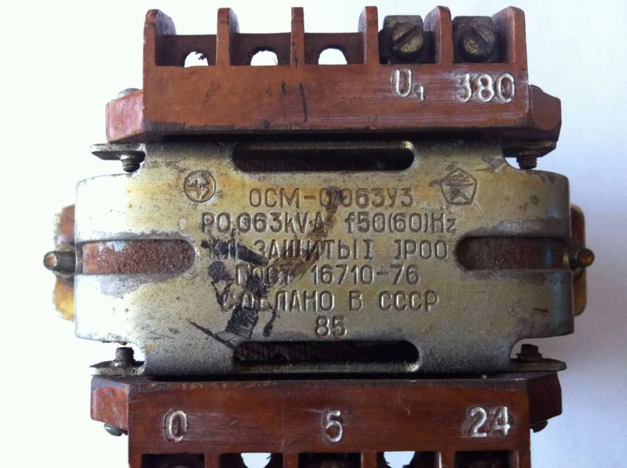

Купил на разборе 2 транса, других не было. Раньше у нас разбор был гораздо больше, а сейчас полтора землекопа стоит. Подводимая напруга в 380 В, На одном трансе 2 вторичных обмотки по 5 В и 24 В, на другом тоже 5 В и 220 В.

Мда, сдается мне что эти трансики максимум по 65 Ва мощности могут отдать. Печаль, других все равно не было.:tehnari_ru_121:
так по трансу на канал и питание +/-28-30вольт.Моноблоки так и просятся в вашем случае.
При прослушивании музыки не принципиально иметь трансы мощностью выше усилителя. Тем более не на саб собирается как я понял. Так что подойдут вполне , на пиках конденсаторы компенсируют просадки напряжения. И перемотать эти трансы удобно, будет всего 1 катушка. Наверное даже первичку не нужно будет трогать
М.Васильев, все верно, наверно будет 2 моноблока. Дело в том что трансы способны отдать в нагрузку по 65 Ва. Просто планировал покупать динами этак на ват 70-80. Теперь эта мощность режется в 2 раза. То есть буду брать дины на ват 40, точнее даже наверно на 30
