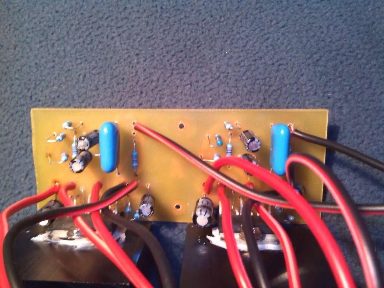

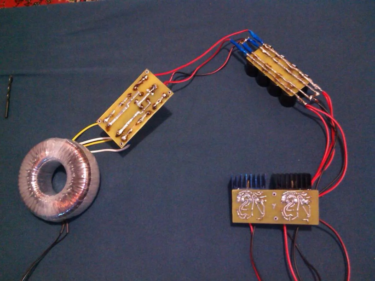

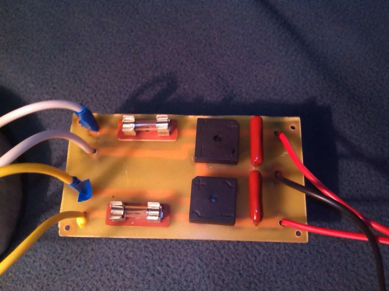

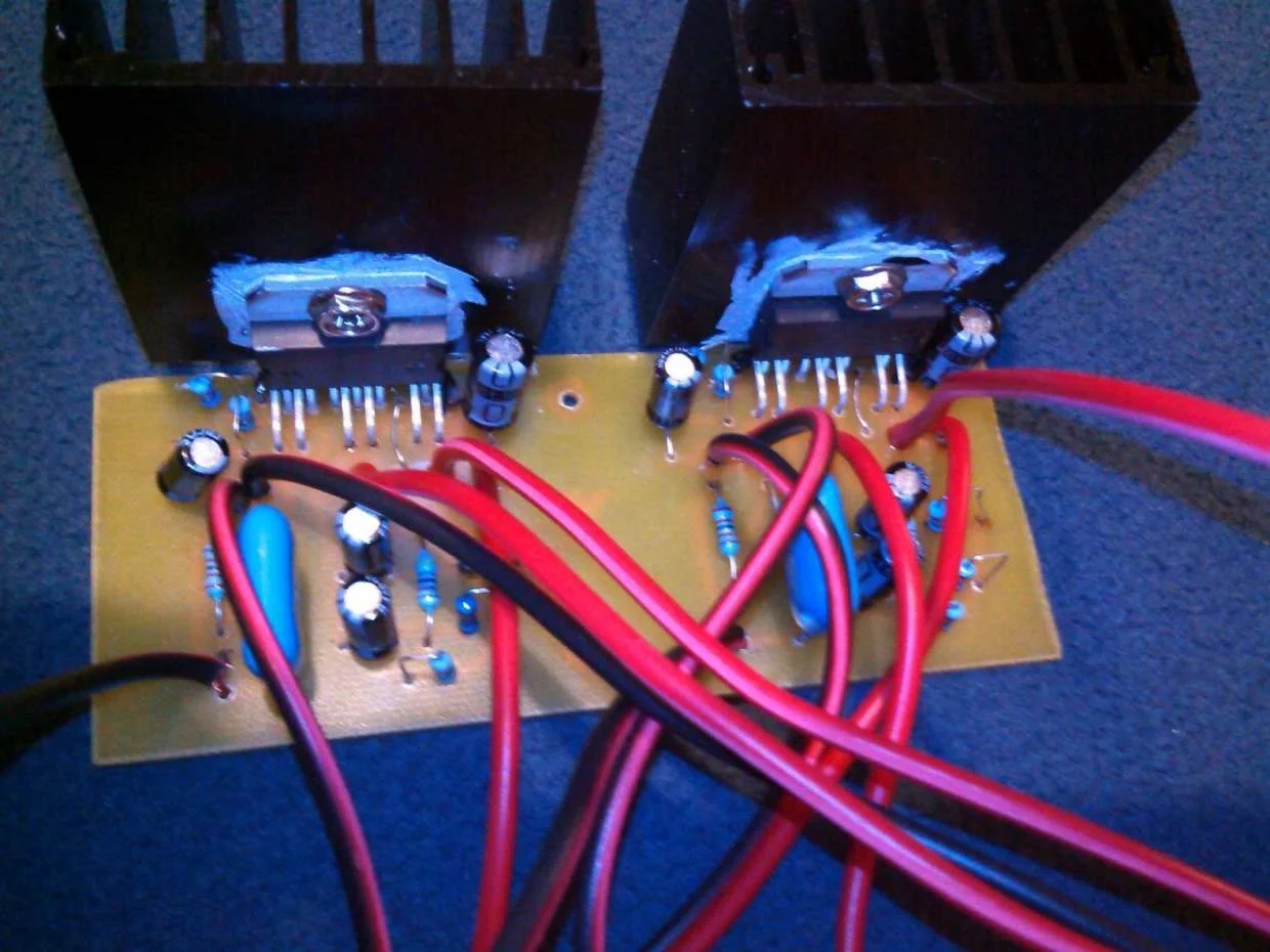

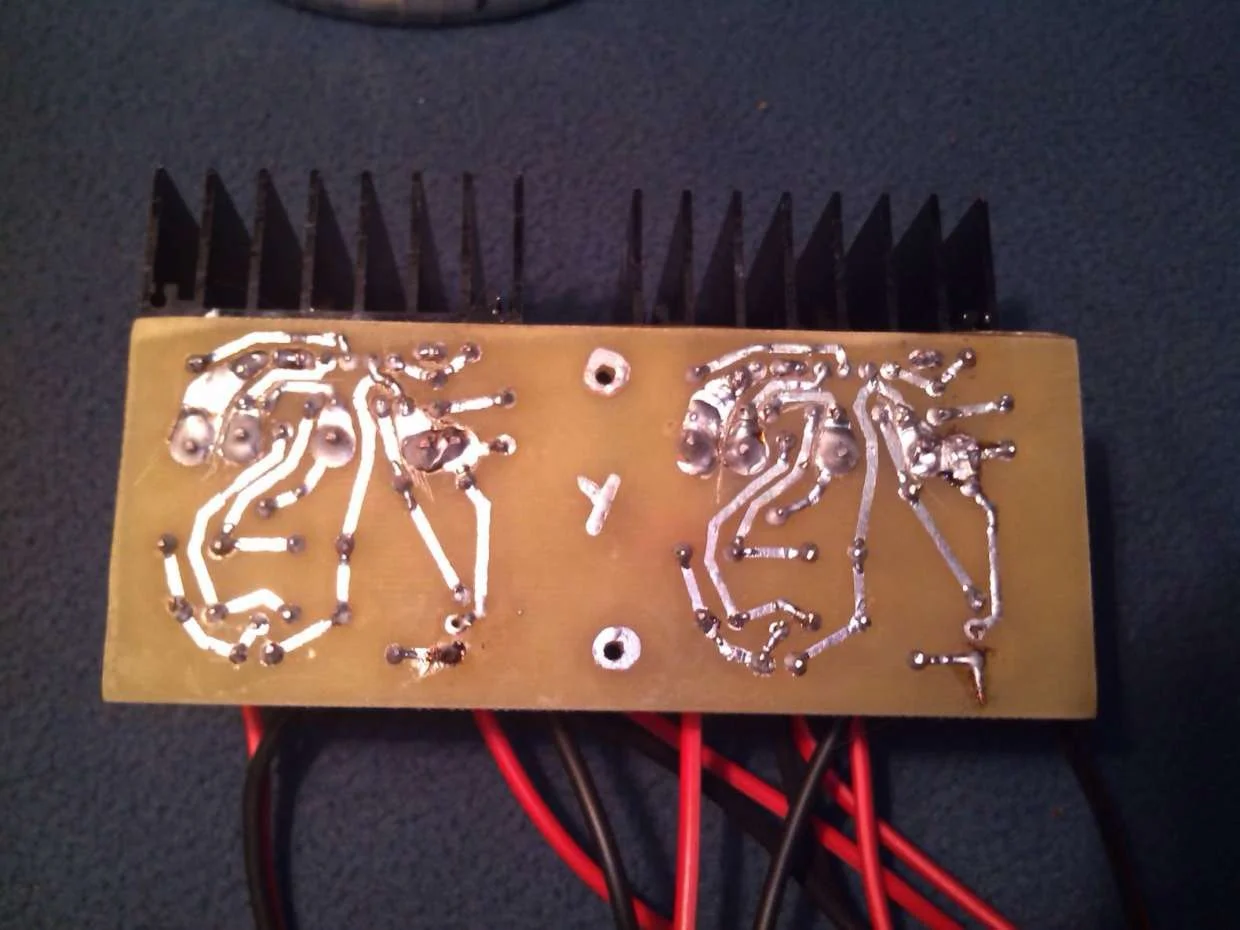

Всё собрал по схеме, но переменный резистор не убирает громкость до конца, даже очень громко на минимуме получается, почему так? резистор 2х 100 ком
а всё разобрался, а как от фона избавится
Фон постоянный, фонит всегда, подключено не подключено что-то и не зависит от громкости.
Значит ошибка в монтаже.Сразу вопрос на радиаторе охлаждения у вас что Земля.Минус.Плюс.???
Вот фотки, по ним можно сказать что не так?

Если соединить вход с общим, то фона нет
