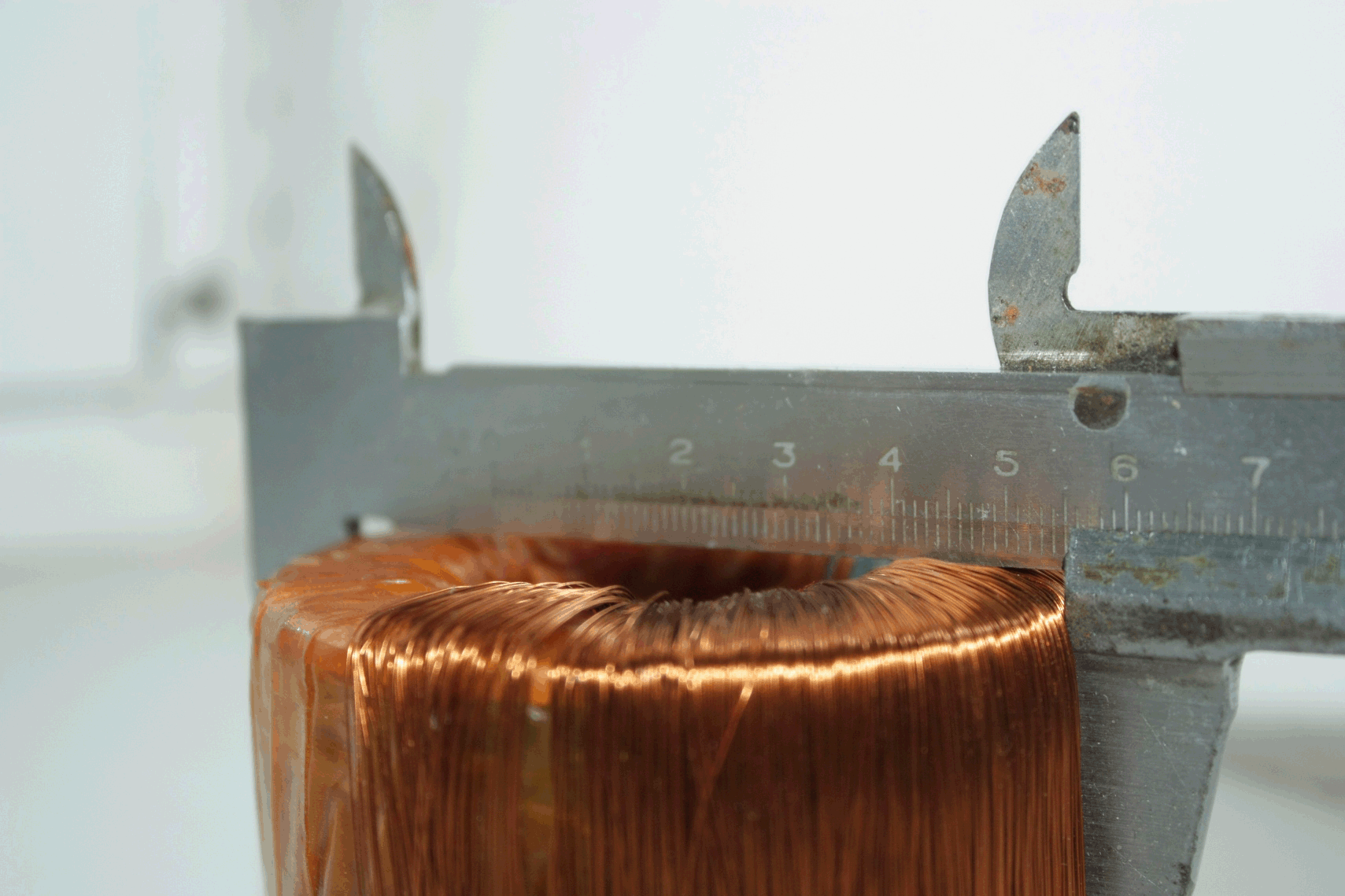

Нашёл трансфотрматор, есть несколько вопросов по нему, первичка уже намотана, сказали "её хватит". Сколько витков и каким диаметром провода нужно мотать вторички? И действительно нужно всего 2 кондёра, как показано на схеме? Сколько у него мощности? я просил 120 Вт, чтобы ненароком не перегрузить колонки на 50 вт. (пиковая 80)

Сначала нужно знать, сколько витков нужно на напряжение 1 В. Намотай к примеру 10 витков любым проводом, включи первичку в сеть через предохранитель и замерь напряжение на вторичке (которую ты намотал в 10 витков). И таким образом узнаешь сколько витков нужно намотать для требуемого напряжения.
Провод бери диаметром от 1 мм и выше до 1,5 мм (какой будет и какой по деньгам сможешь).
Что касается мощности то где-то 100, ну 120 - может...
Конденсаторов можешь ставить сколько угодно по количеству, просто паралельным соединением набираешь требуемую емкость.
Емкость в каждом плече должна быть одинаковой!
