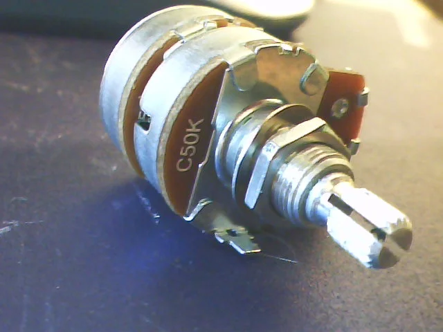

Я вот везде смотрел,и ни где не написано какой ставить резистор,я имею ввиду регулятор громкости,номинал?
Значит невнимательно читал самый первый пост.
Нашёл,а если на один канал?
Моно ставь.
Вот такой, с буквой C (обратно логарифмический).
Для двух каналов сдвоенный, для одного можно как одинарный, так и сдвоенный (второй просто не используем).
