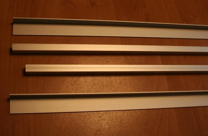

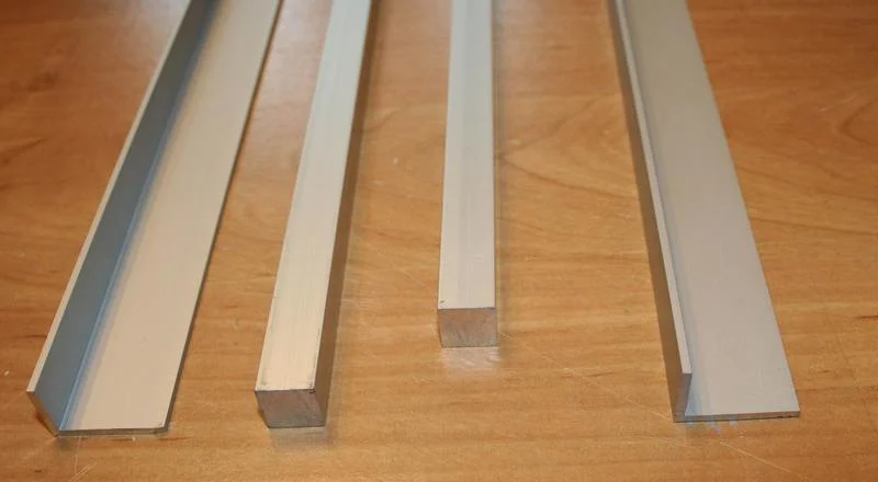

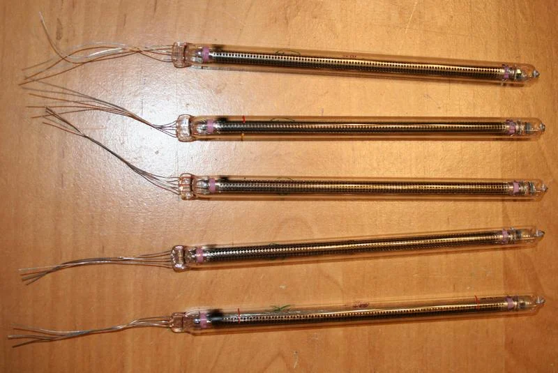

Усилители мощности решил применить ОМ Mark II, защита будет реализована на МС uPC1237HA, и включит в себя защиту от постоянного напряжения на выходе, защиту от прегрузки по току. Термозащита будет реализована на цифровых термодатчиках DS1821 запрограммированных в режиме термостата. Из "излишеств" будет только индикатор уровня выходной мощности на газоразрядных индикаторах ИН-13, удалось найти несколько неработавших. На данный момент изготовлен силовой трансформатор, напилены радиаторы, закуплен дюралевый прокат для шасси и детали для усилителей. По мере продвижения буду отписываться.

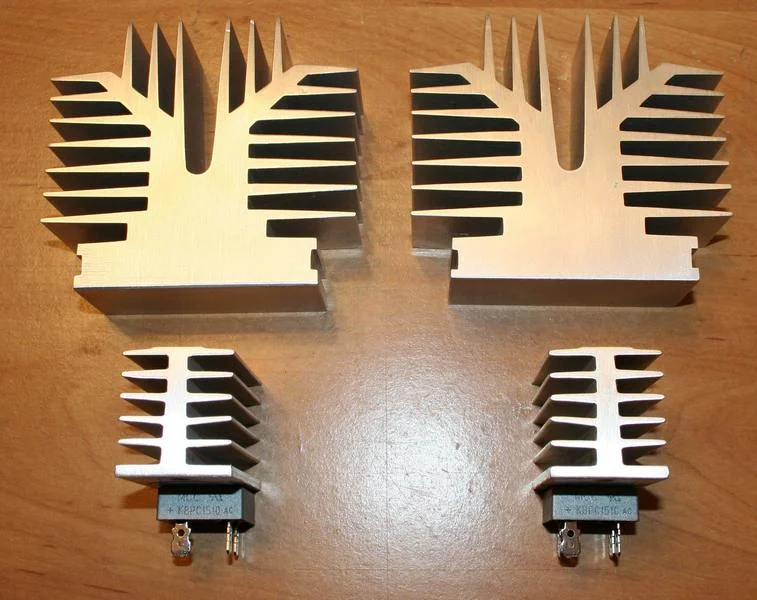

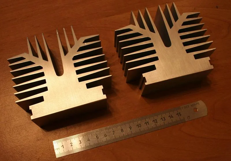

grelly - они были ещё суровее. Это треть от радиатора тиристора Т171-320, из промышленного электропривода. Отпилил ножовкой о торцанул на токарном станке. Ну и, шлифанул, для эстетики;

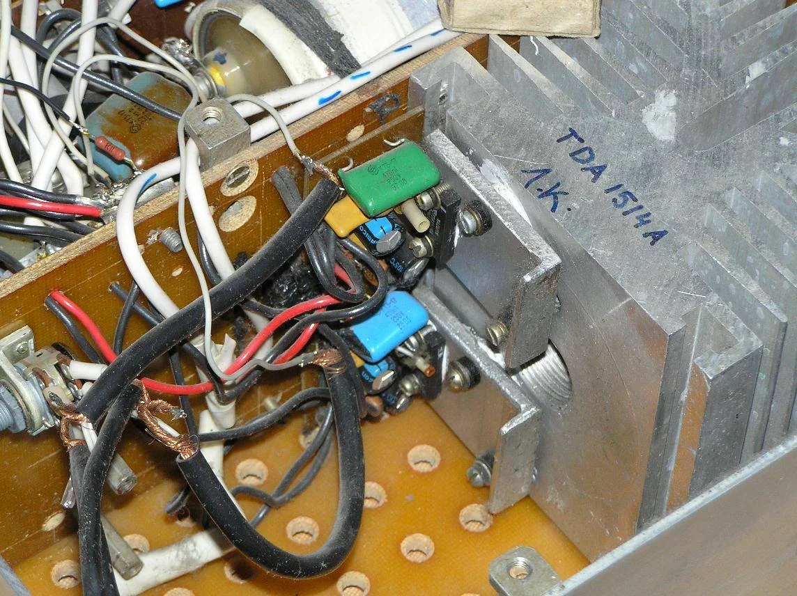

радиатор не надо было пилить.
для двух ОМ 3000см2 - норм.
у меня две 1514 на одном
    227.1 KB · Просмотры: 978
Радиаторы получились по 700см2, питание усилителей будет +/-37В, так как 100 Вт синуса с усилителя тянуть не собираюсь. А нерезаный радиатор слишком габаритный. Для меня, во всяком случае.
А TDA1514 - неплохая МС. Где-то пара у меня была... Но делать буду ОМ.

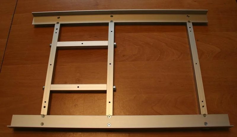

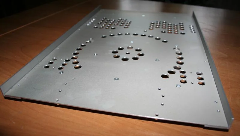

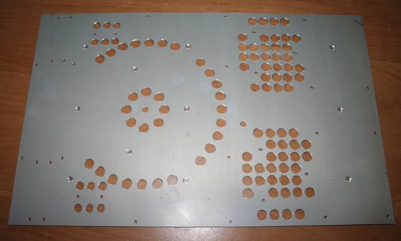

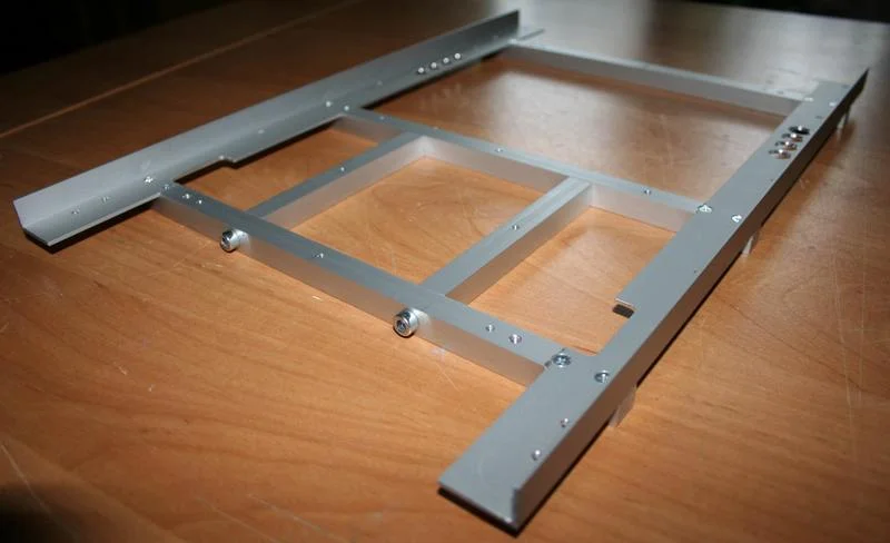

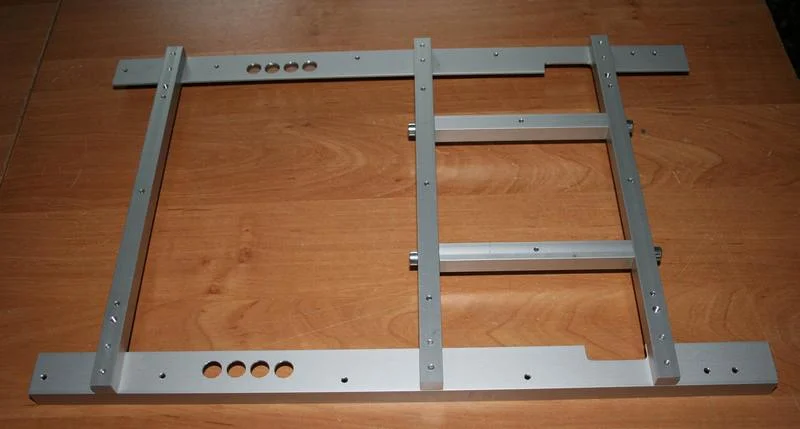

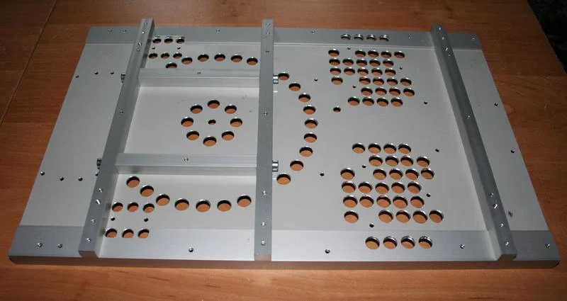

Почти собрал шасси, осталось уточнить места отверстий для крепления платы защиты, и наверное, покрашу. Шасси сделал из дюралевого проката и дюралевого же листа.
    27.6 KB · Просмотры: 334
    32 KB · Просмотры: 513
    29.5 KB · Просмотры: 450
    28.7 KB · Просмотры: 376
    24.1 KB · Просмотры: 515

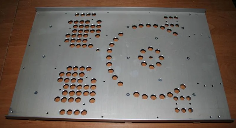

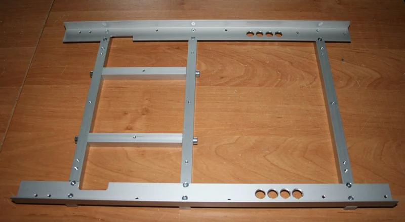

И ещё немного.
    30.3 KB · Просмотры: 402
    31.8 KB · Просмотры: 308
    26.7 KB · Просмотры: 299

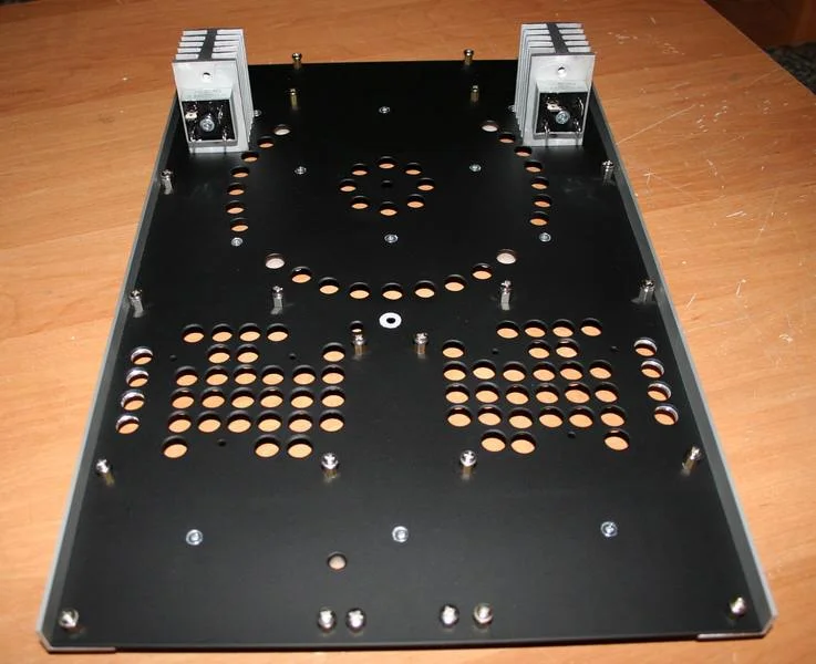

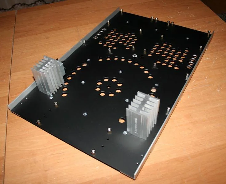

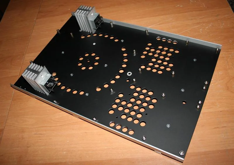

Сегодня доделал шасси. Покрасил, установил стойки крепления плат и радиаторы выпрямителей. Радиаторы усилителей поставлю попозже, нужно будет уточнить места отверстий под транзисторы.
    51.3 KB · Просмотры: 458
    46.4 KB · Просмотры: 427
    42.9 KB · Просмотры: 293

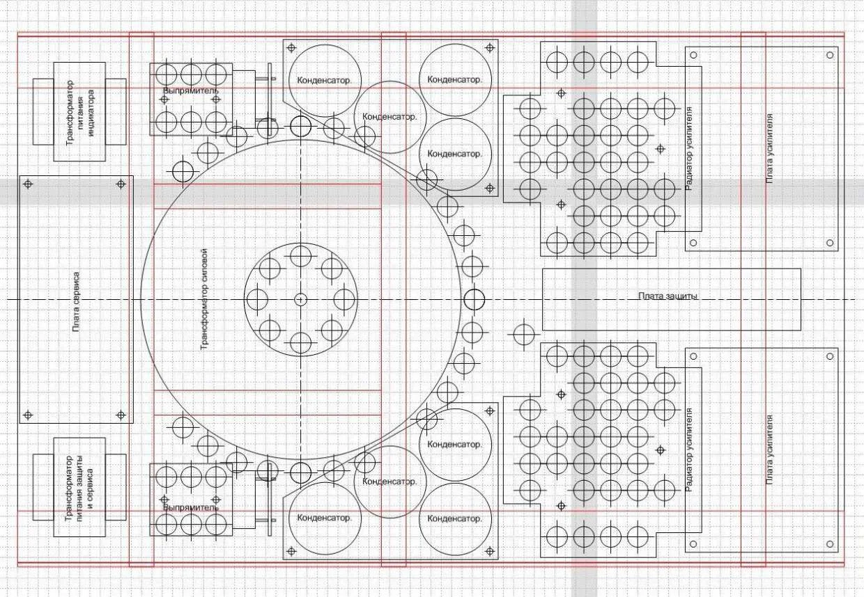

Буду плавно переходить к изготовлению плат. В общих чертах компоновка усилителя будет такая:
    239.2 KB · Просмотры: 704
проект красивый.
на практике возможны проблеммы с фоном(наводками)
плотная компановка, входы -выходы...

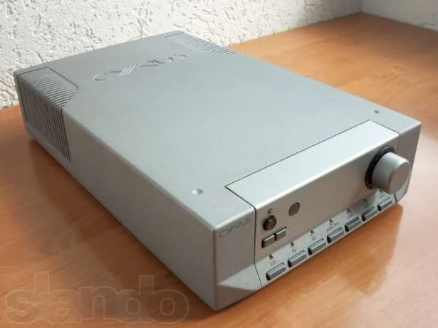

Для этого трансформаторы, как основные источники наводок максимально удалены от плат усилителей. Входы-выходы ,будут размещены непосредственно вблизи плат усилителей, протяжённость проводников будет минимальная. Ориентация усилителя - (на рисунке) слева - фронтальная панель, справа задняя панель. Как у Cyrus.
    22.8 KB · Просмотры: 708
Или просто закрыть силовики сеткой, и в землю её :)
