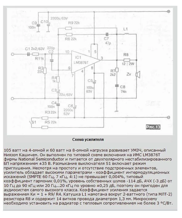

Искал схему на замену TDA7294 и наткнулся вот на данную статью: усилитель на lm3876t. Намного ли она лучше чем тдашка?, посмотрев даташит так до конца и не разобрался.

Смотря как соберешь усилитель. Можно на замечательной имс собрать никак, и на простой собрать с хорошим звуком.
Меня конкретно интересует по характеристикам она значительно превосходит TDA или нет
Laxs21
Есть такое выражение "сферический конь в вакууме". На тему кто кого превосходит.
Нужно грамотно реализовать, а не высматривать нули в документации.

Коэффициент гармоник при максимальной нагрузке, а также зависимость напряжения от мощности. Возможно невнимательно посмотрел все графики, не увидел.
.При максимальной выходной мощности более 10%. 100 ватт это пиковая мощность. Зависимость напряжения от мощности надо ещё учитывать сопротивление нагрузки. Юрий-dos правильно вам сказал многое зависит от того как вы сделаете. Тут много факторов которые влияют на звук, от расположения деталей на печатной плате и их качества, от качества источника питания, расположения внутри корпуса и многое другое.
. многое другое.
Я привел схему, соответственно детали будут использоваться из нее. Ну насчет расположения согласен, еще нужно печатную плату развести.
Так, для общего развития, это и это.
Серия LM3876/LM3886 являются равными конкурентами TDA7293/TDA7294. Кому-то больше нравятся одни, кому-то другие. Какого-то решающего преимущества нет ни у кого.

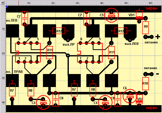

Посмотрел TALE 2, как я понял схема состоит из предусилителя (EL2125) и усилителя(LM1875)? Какая у нее оконечная мощность? На рисунке приложенном ниже изображена печатная плата?
    29.4 KB · Просмотры: 447
Это печатная плата предусилителя.
