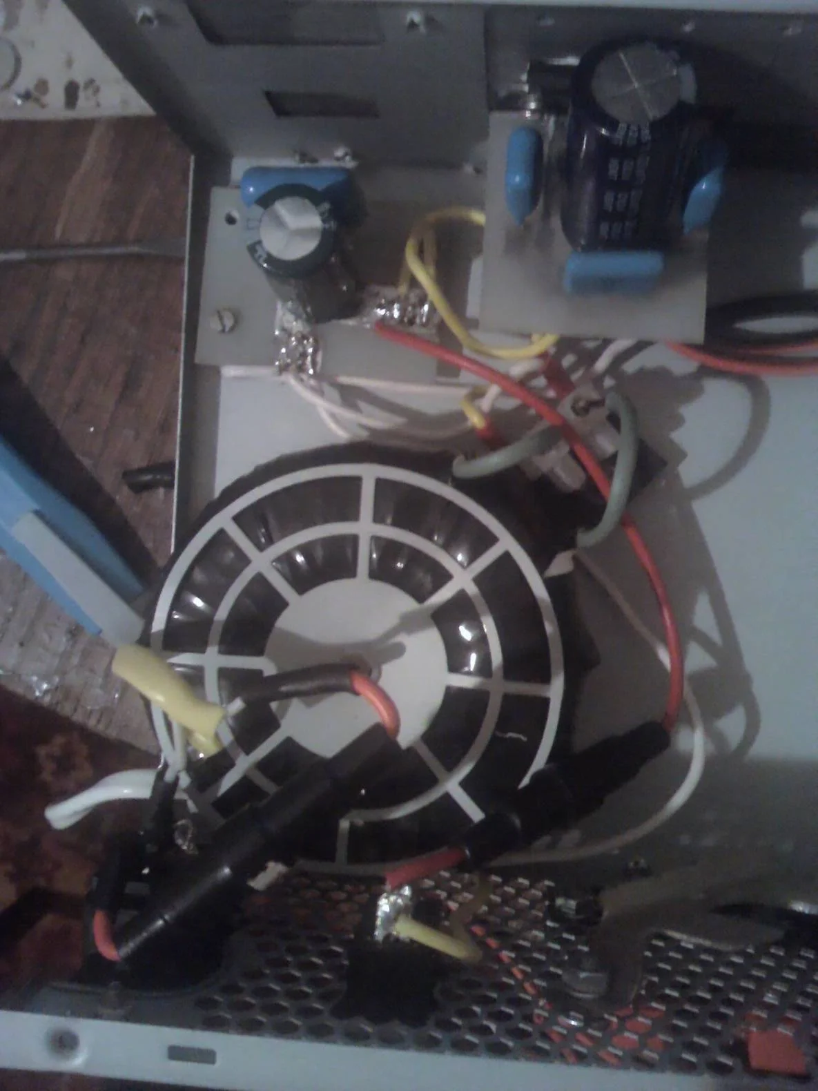

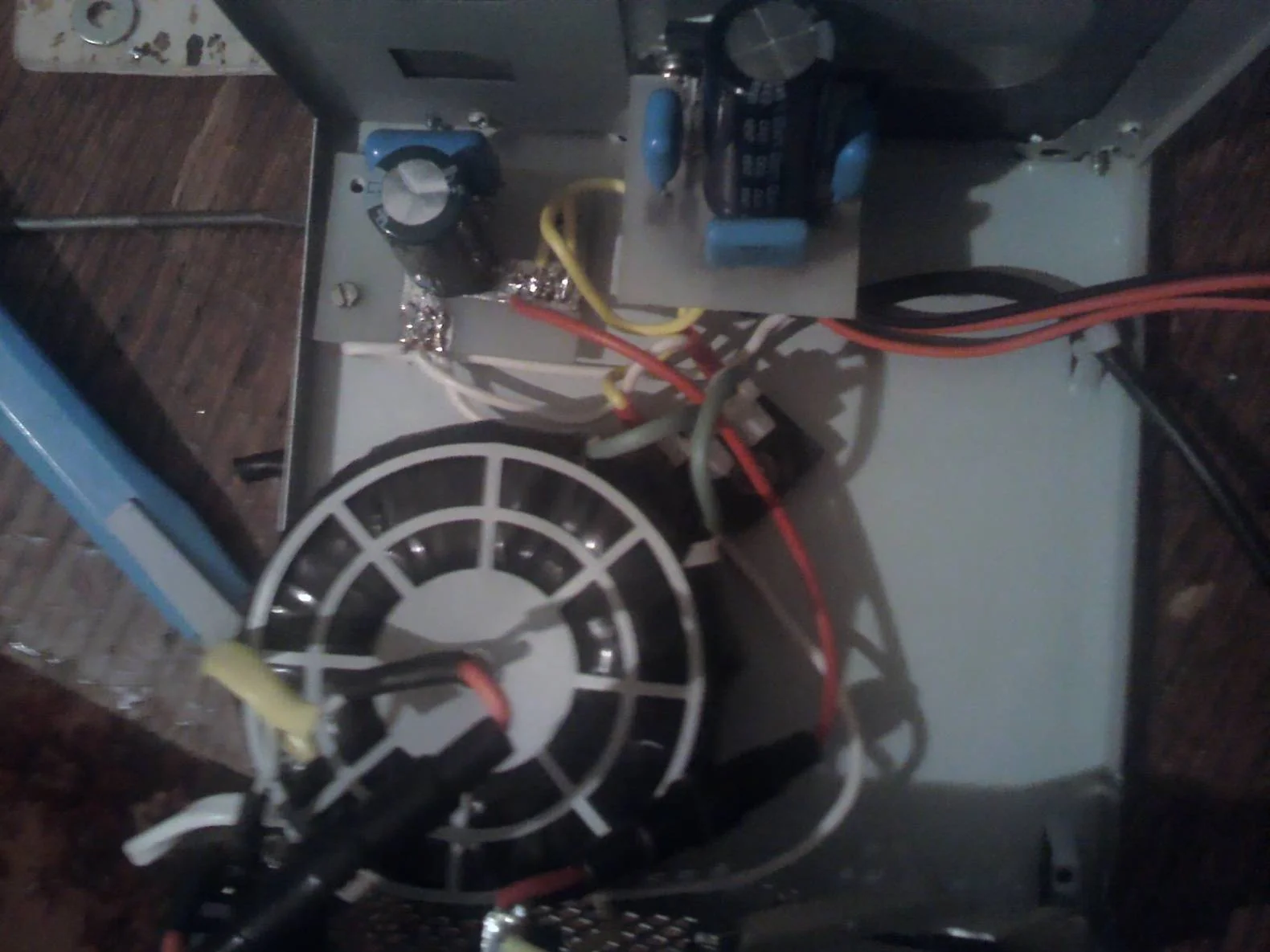

Все добиваю корпус, скоро буду все устанавливать, блин, хорошо что вспомнил, еще с трансформатора нужно немного смотать, а то там 13в переменки при сетевом 229, хочу смотать до 10-11в.
сделал тор. трансформатор на 11в, он был обмотан прозрачной, шуршащей, плотной, лентойtehno030её обратно наматывать или лучше фум лентой обмотать. изоляционной бумаги не было
Бумагу можно достать из электролитического конденсатора. :) Фумкой, думаю можно и ей, только поверх изолентой ее. А вообще самый простой способ, обмотать тряпочной изолентой. :)
лучше всего лакотканью пользоваться.Если найдешь

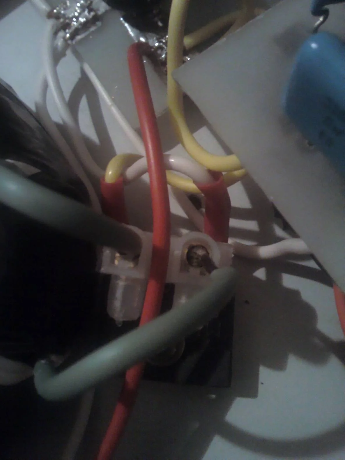

ну как-то так, только пришлось диодный мост с трансформатором соединить через соединитель. ТАК КАК транс был намотан алюминиевым проводом. завтра доделаю

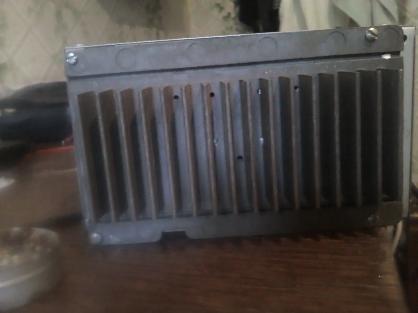

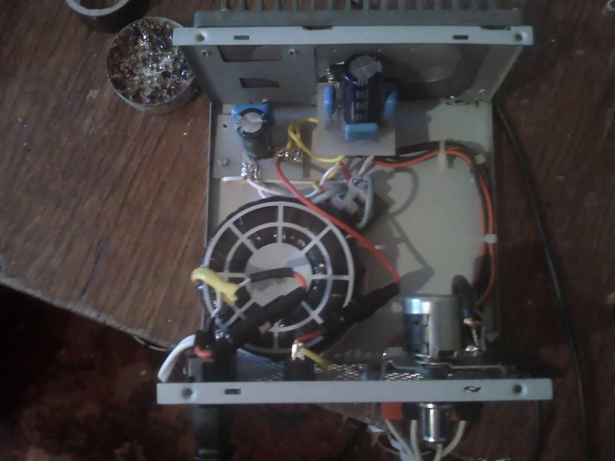

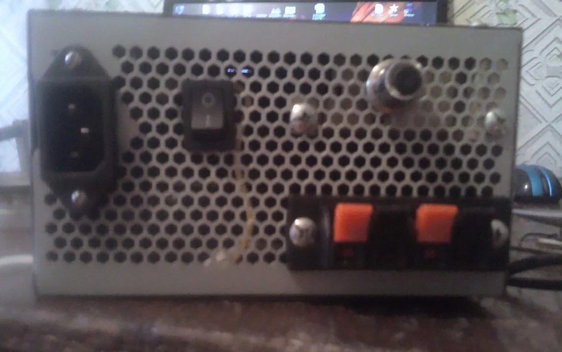

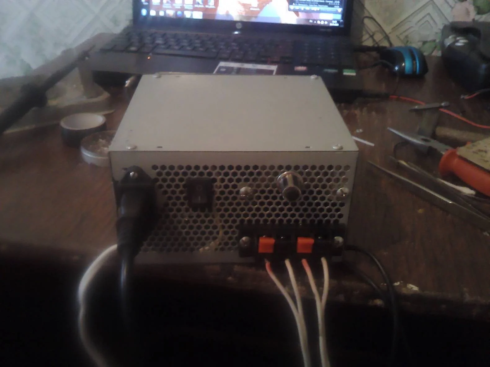

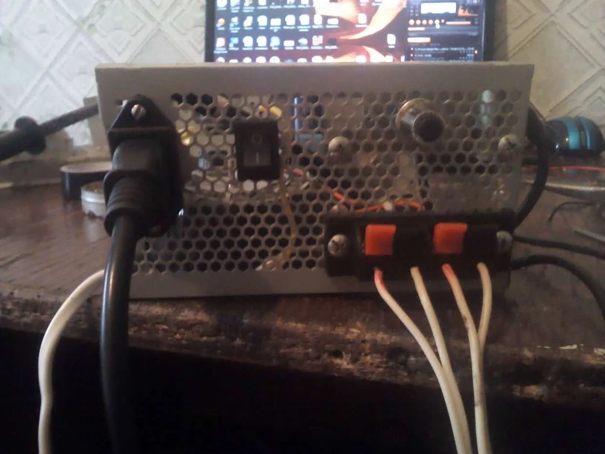

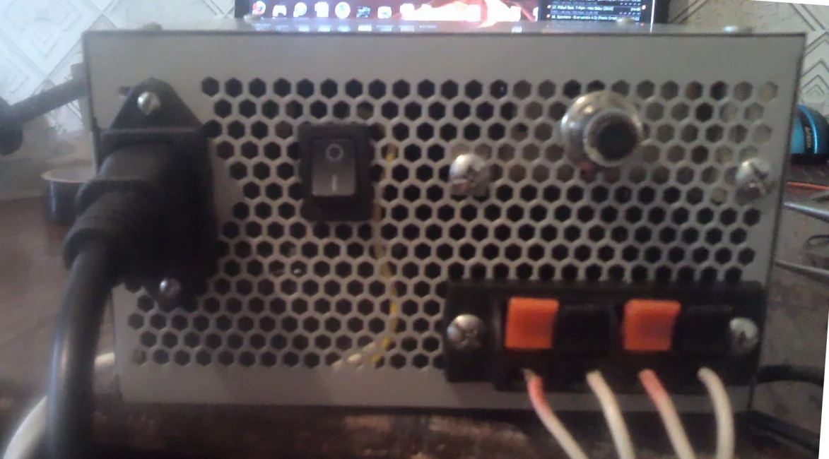

Все сделал. Подключаю, думаю как всегда что-то не то, сделал, а тут бумбум. Для второго усилителя, неплохо, но есть куда стремиться.tehnoyxi Вот сижу слушаю. Качество норм. Правда при первом подключении к ноуту, начали фонить колонки, настроение сразу упало. А оказалась, что звук был на усилители выкручен на полную. При подключении к телефону, качество ухудшилось, но ненамного. Радиатор чуть греется. надо попробовать подключить к акб, но думаю, что все будит ок. Забыл припаять светодиод на включение, но это мелочи.
А линейный выход на автомагнитоле - это RCA гнездо. Если его нет, то делать так: открываю магнитолу, ищу даташип на мс, нахожу где лапка на inv, и где на GND и туда припаиваю разъем. А если inv 4 штуки, как быть?

Вот слушаю слушаю, и слушал, что при регулировки громкости на усилители с нуля, один канал начинает играть громе, чем другой. Это наверное из-за разного сопротивления на переменном резисторе
возможно, у мс высокая чувствительность по входу. попробуй воткнуть другой резистор. и проверь :) или просто 2 постоянных сопротивления в 47кОм к примеру :)
думаю из-за переменного ( времен СССР) так как, и на tda2050 такая фигня была. это дефект слышен только в начале, когда колонки играют еле еле
выдалась свободная минутка, и я вылечил эту болезнь. НА переменном резисторе было сопротивление на одних контактах 35,3 килоом, а на других 32,8 килоом. К Контакту 35,3 килоом, припаял на вход сопротивление 2,7 килоом 1 вт, и все, музыка на обоих колонках стала идти плавна при увеличении громкости
А не объясните мне, почему при большем сопротивлении переменного резистора, колонка играть начинала первой, по идее на этом канале чувствительность меньше?
