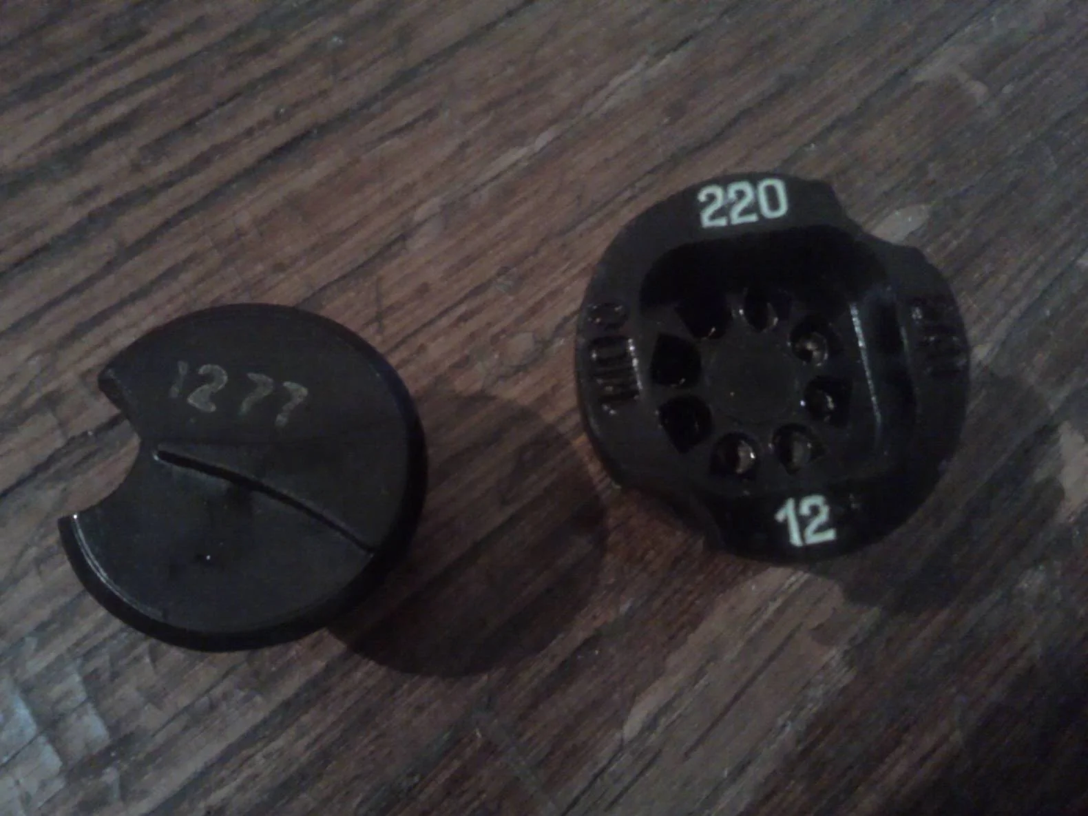

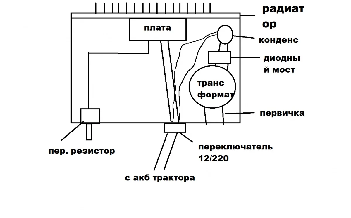

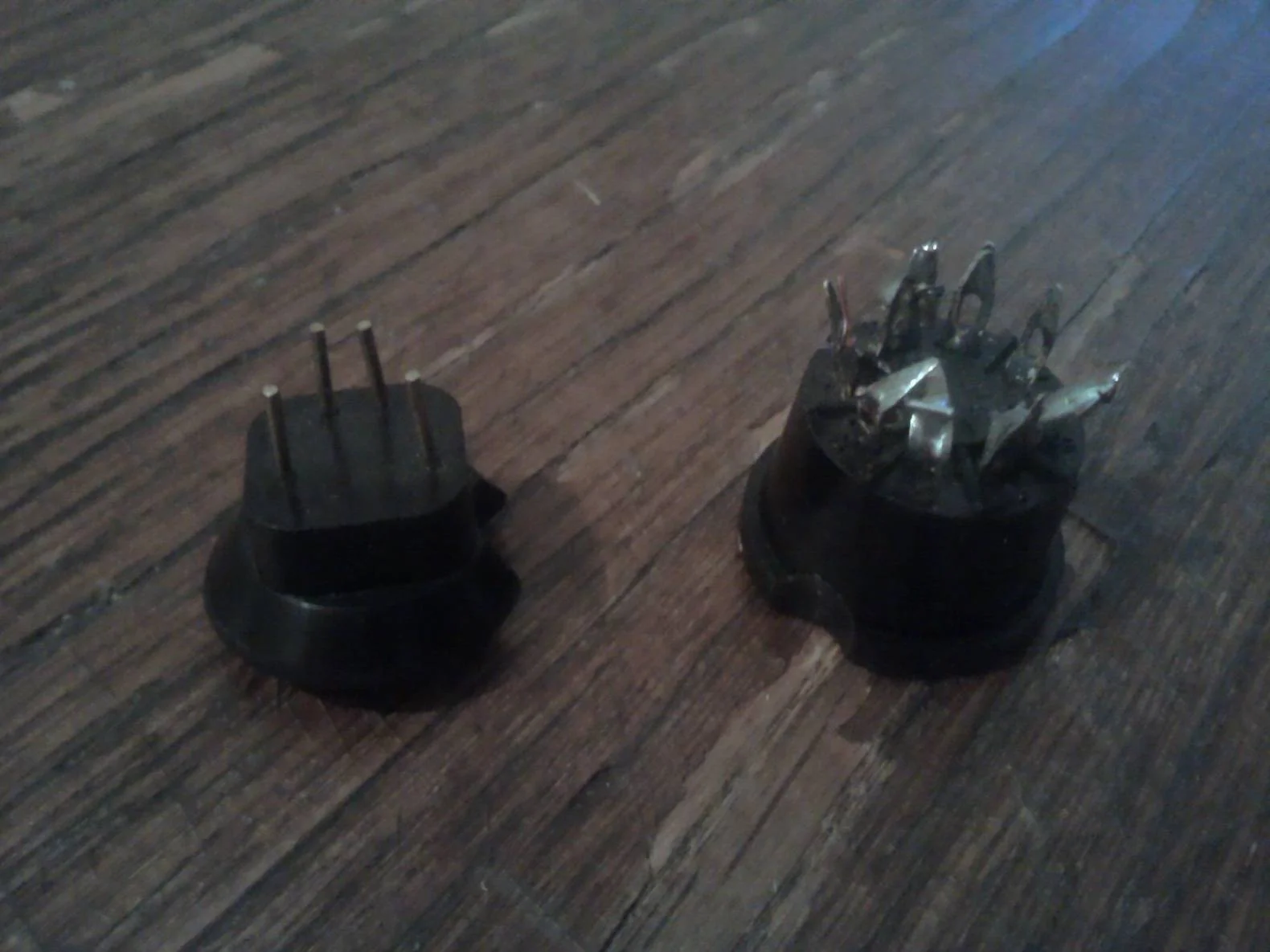

Вот собрал этот усилитель другу в трактор, проверил на китайском бп, работает.
Есть пару вопросов:
1. Усилитель подключать просто к акб трактора.
2. Если использовать его дома, можно использовать тороидальный трансформатор ТТП-102-0.05- УХЛ4 (ухл4 я так понимаю климатическое исполнение).
3. если собрать такую конструкцию, помех не будет. Благодаря переключателю, схема будит работать только от 220, или от 12.

Переключатель не нужен. Подавать напряжение от АКБ прямо на конденсаторы после диодного моста и этого будет достаточно. Через мост в трансформатор ток не пойдет. Конденсаторы должны быть в схеме и при питании от АКБ. Нельзя их переключателем отрубать. Если уж непременно хочется переключатель, то он должен стоять после диодного моста.
так, как я понял с аккумулятора подавать на электролит 4700, а потом на схему усилителя
Делаешь питание от сети. Потом с электролита 4700 мкФ выводишь два провода (+ и -) для подключения к аккумулятору. Если одновременно сеть и АКБ включать не будешь, то будет работать без проблем.
а если ток большой? или микра только берет сколько ей нужно
Единственно, при питание от сети провода на АКБ не должны быть замкнуты меж собой. Ну это как бы само собой разумеющееся.
а на входе к усилку электролит 1 шт 4700 шунтировать 1 мкф пленкой
и еще, я бы рекомендовал на вывод под АКБ, поставить диод для подстраховки...
Тогда уж, и дроссель ещё от помех.
Вань, Дроссель в принципе не нужен, если подключение напрямую к АКБ, Аккумулятор сам не плохо фильтрует генераторные помехи :) И я сомневаюсь что автор захочет мотать дросс. :D
Диод между плюсом и минусом в обратном включении и через предохранитель. Чтобы при неправильном подключении предохранитель сгорал. Если ток пустить через диод, то падение напряжение на диоде снизит выходную мощность процентов на 20.
