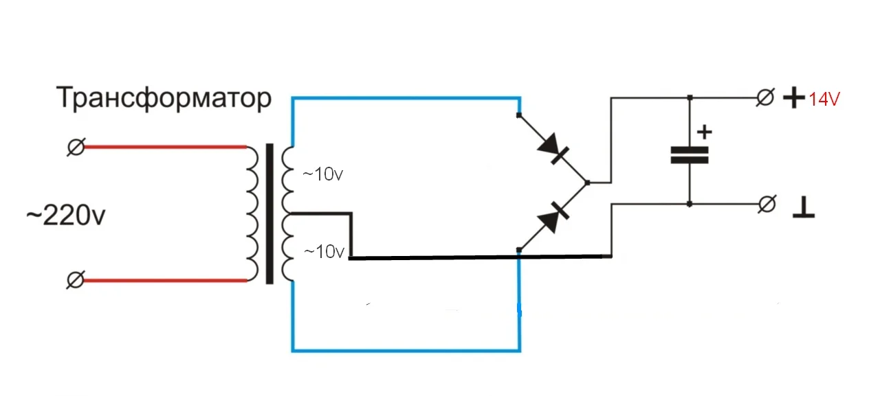

На фото трансформатор с двухполярным питанием, для него на тда 2030а лучше собрать, какие параметры трансфотматора, на фото не видно
мне Валерий то же сказал,только он и шел от 2030а,
10vac X2, 2,2A, а мощность не указана, где-то 100ватт(была 5.1 система)
Подключение этого трансформатора. Цвет выводов на картинке соответствует цвету проводов у трансформатора.
ясно))) если к 1558 подключать, то только оба голубых? или один голубой и черный?
и конденсаторов на 4700 мкa хватит?
нет, подключать нельзя, на синих проводах напряжение будет болеее 20В
ясно.... тогда может на 2030а собрать....дома 6 штук валяется
вот спасибо!!! диоды на сколько ампер ставить? и кондер какой?
Диоды ставьте на ток, который потребляет микросхема, с запасом (5...10А)
Конденсатор 2000...10000мкФ
спасибо большое!)))))
