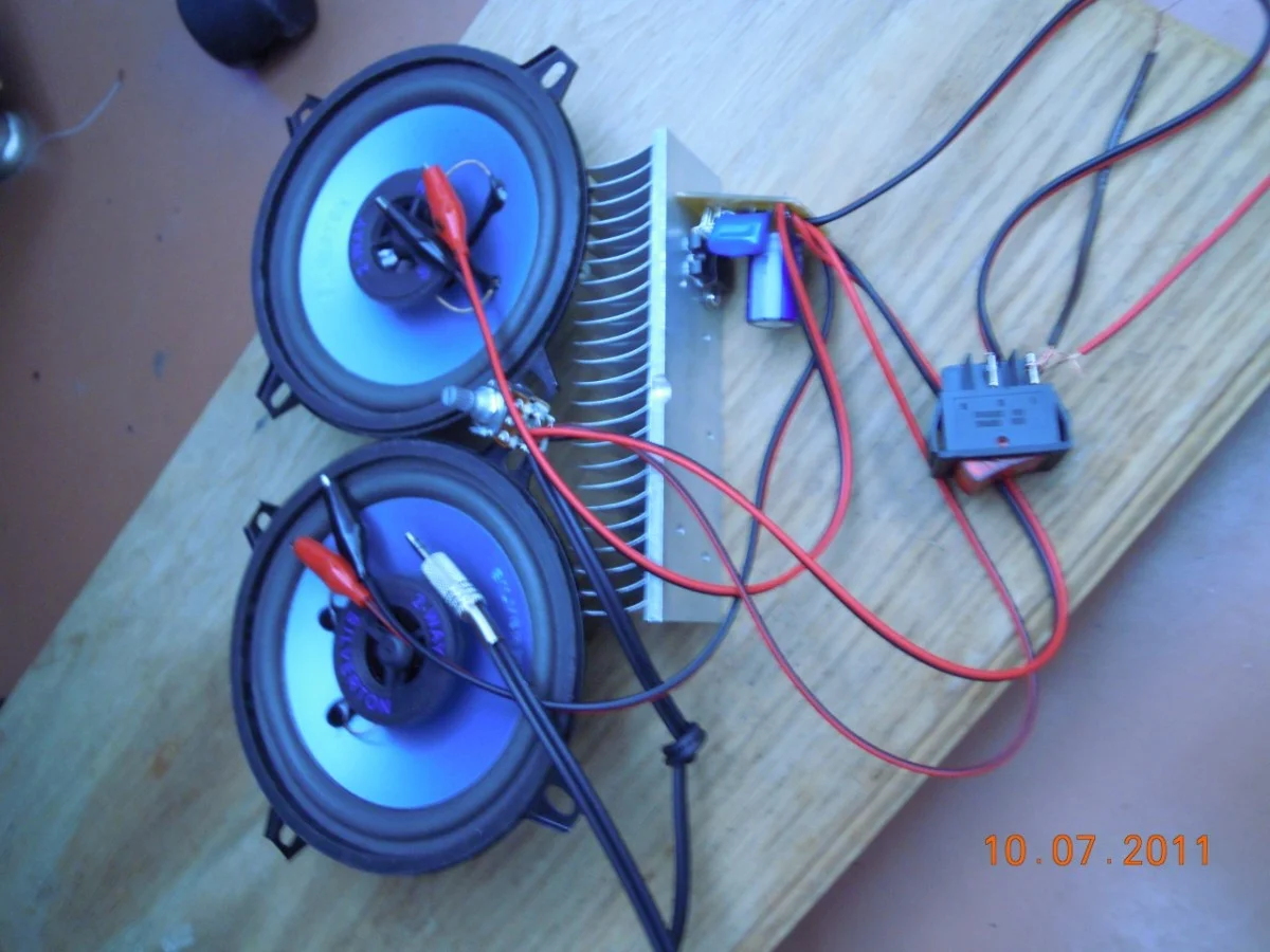

Усилитель на микросхеме TDA1558Q
сек пошёл снимать
вот !!!!
15 нога соединена со входом.
чудо чито пашут но греется =(
за 2 мин до 145 ето как =( 250 см"
стоит радиатор как так ??
По моему у вас плата не отзеркалена, поэтому микросхему надо установить со стороны дорожек, проверьте!
С трудом верится что микруха смогла так быстро нагреться за такое короткое время..от чего питаете, сей агрегат.
блин поставь не 6800мф а на 4700мф, ( у мя по крайне мере работает норм)
акб 12 вольт 5 ампер и провода питания тож греются походу потолже надо
правильно 99% иначе былобы бабах со стороны кондёра и неработала схема несоблюдалась полярность ...
если не вериш могу видон показать !!!!
Походу коротит у вас что то. Возможно какая нибудь нога не туда припаяна. если провода такого же сечения как и на фото то их вполне должно хватить. Когда паяли микруху она была посажена на радиатор или нет? вполне могли её перегреть.
Вот так должна выглядеть ваша плата со стороны печати, а у вас она не отзеркалена
вот спс хоть 1 норм помог а то все сразу брад спалили и тд и тп =)
спс биг помогло я очь благадарен 1 одекватный !!!!
а то все пишут что грорел брак и так далее СПС
