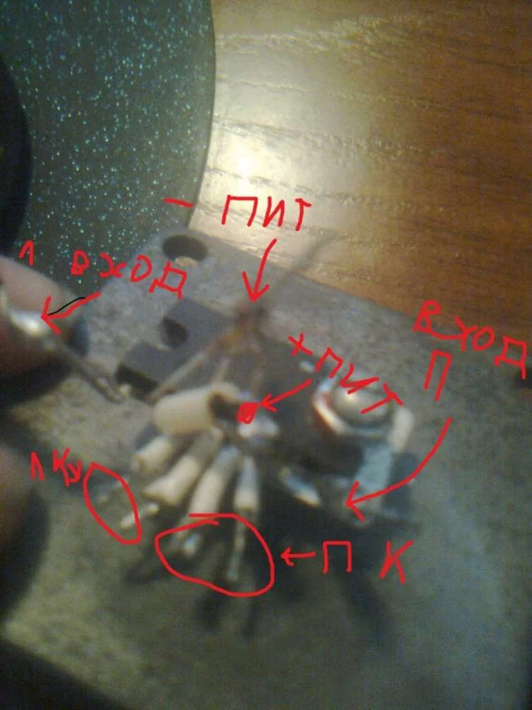

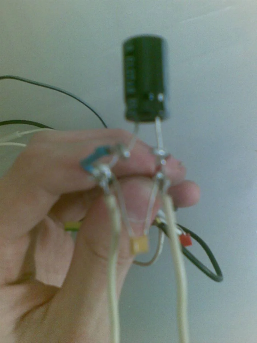

На днях собрал усилок. Включил... Не работает.
Микруха не греется, входные кондёры греются.
Менял полярность на адаптере, нет реакции.
Спаяно ровно, аккуратно.
Думаю накосячил с кондёрами. А точнее не правильно их припаял.
Фото внизу. (качество фото отстойное, но думаю всё равно немного видно)

с кондёрами по питанию всё нормально что за адаптер поди китайский с кулак размером ? сколько ампер а полярность зря менял мог микру убить совсем сфоткай как микру распаял через лупу попробуй лучше видно будет

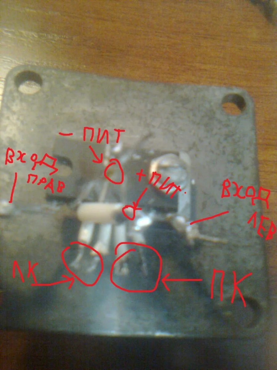

Ок. Ща пофоткаю.
Адаптер китай.
output 3-12в 500mA

адаптер слабый надо питание мощнее . и на все ноги микры желательно надеть изоляционные трубочки а так вроде правильно . а по входу сигнала кондёры советские красные такие квадратики да ? их лучше на плёнку заменить
Угу, сам жалею что их взял. Но у меня куча старых транзисторных схем, я думаю там найду. Ну или пойду куплю плёночные.

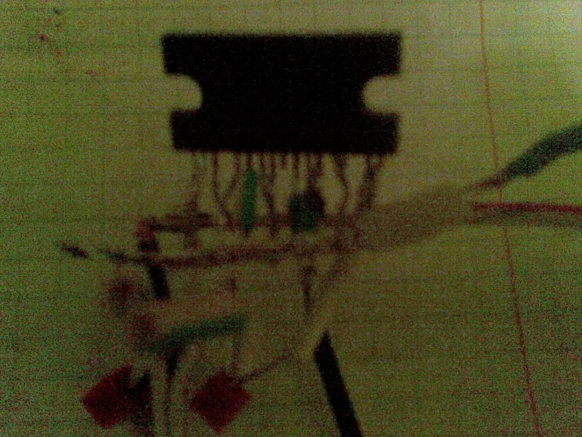

И я думаю микра гавёная. У неё на лицевой стороне название микры написано коричневым цветом. На фотках в инете везде белый цвет. Я живу в Республике Беларусь у нас врядли такой китай везли бы. Я спросил у продавца почему маркировка такая. Он сказал - брал у тогоже поставщика, сам удивился почему так написано, ему сказали что они рабочие, мол забей на маркировку.
попробуй подключи к питанию по мощнее аккуму машинному например и если другую микру будеш паять сделай так удобнее будет

Ок спасибо за совет. У меня есть аккум на 14в я его и думал юзать как альтернативный способ питания. Идея усилка такая, чтобы был портативным.
Вот я завтро на работе попробую на нём, буду надеятся на лучшее))
удачи , надеюсь адаптером не спалил микру
Собрал. Запел. Делаю корпус. :)
