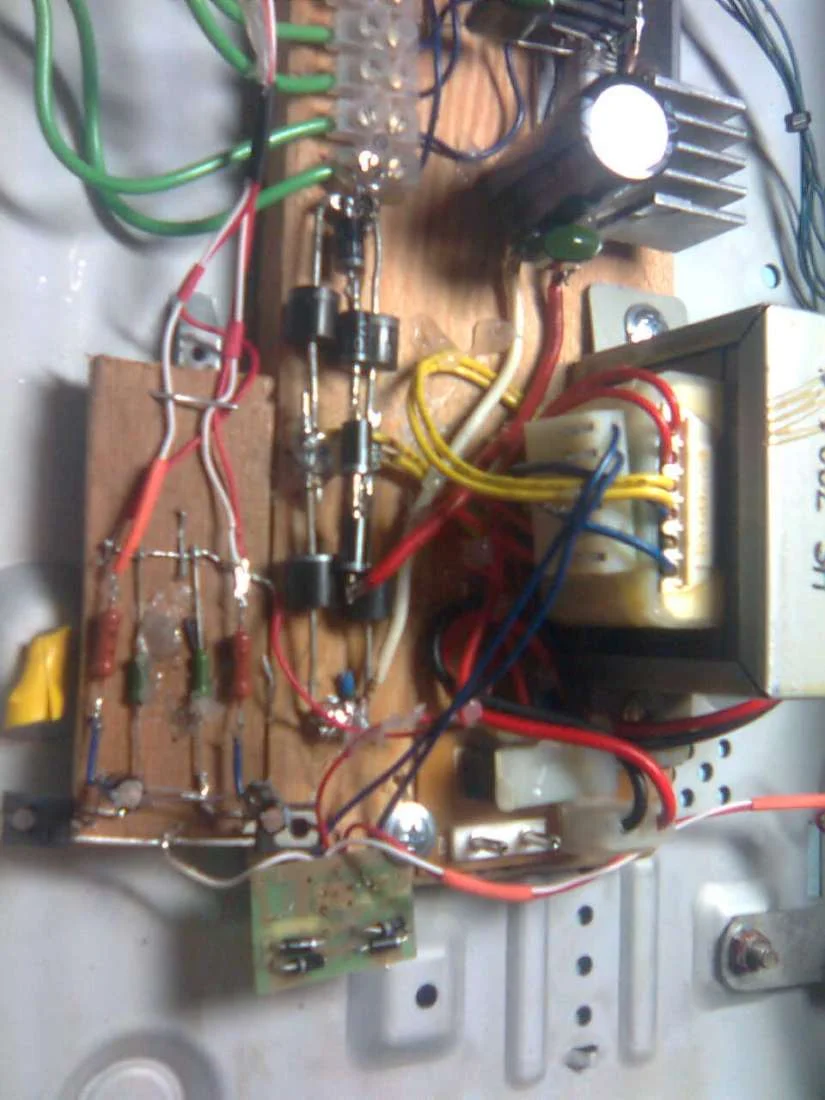

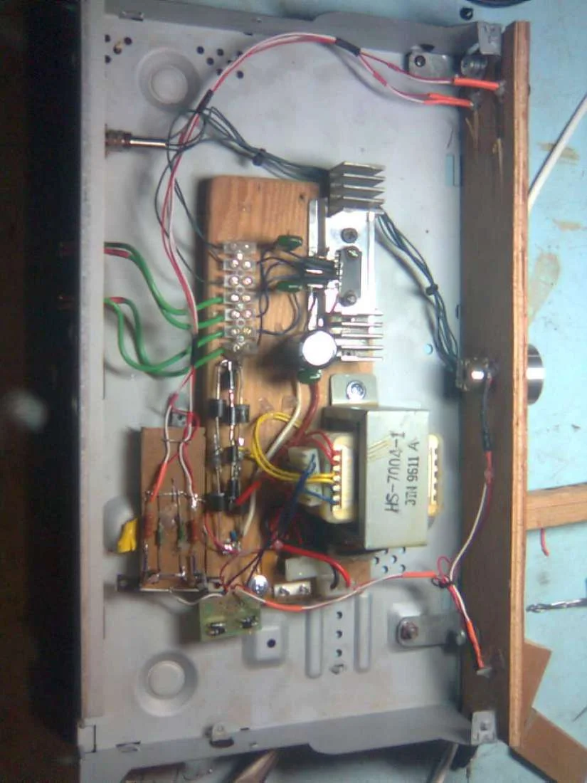

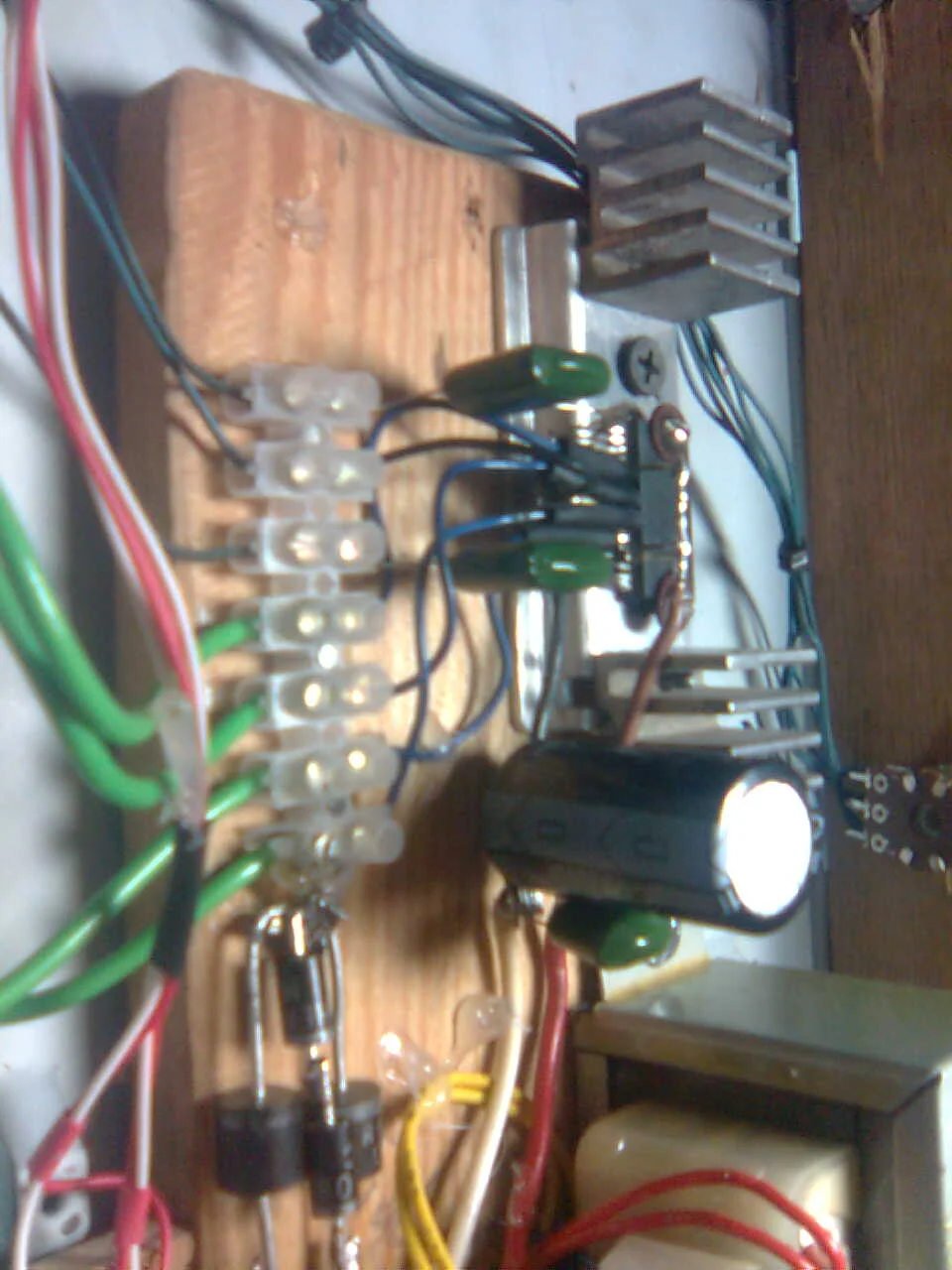

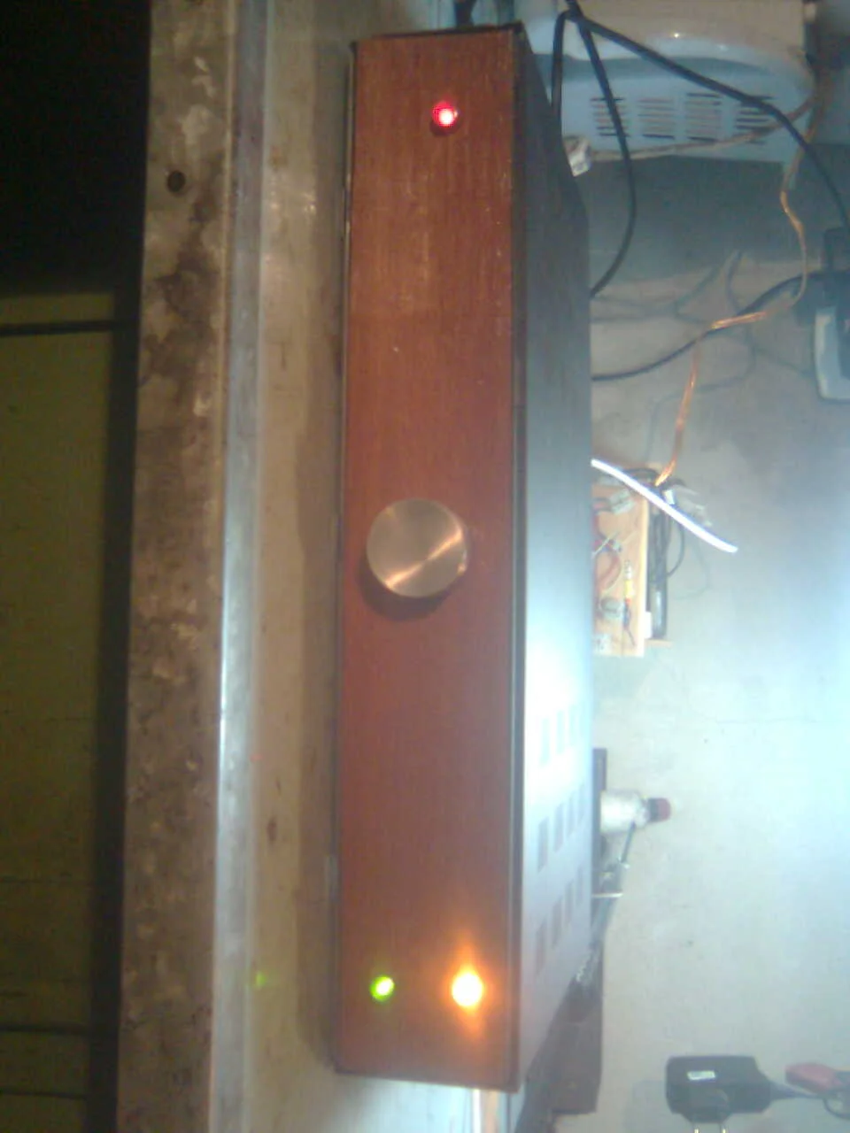

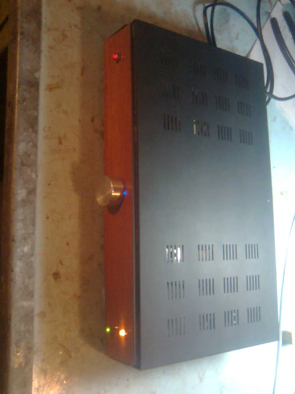

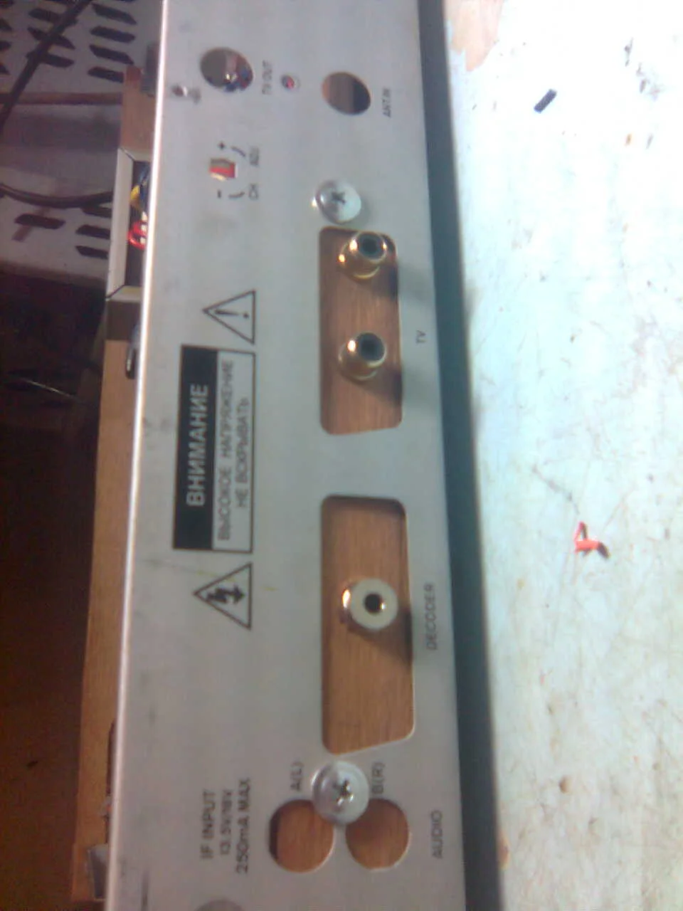

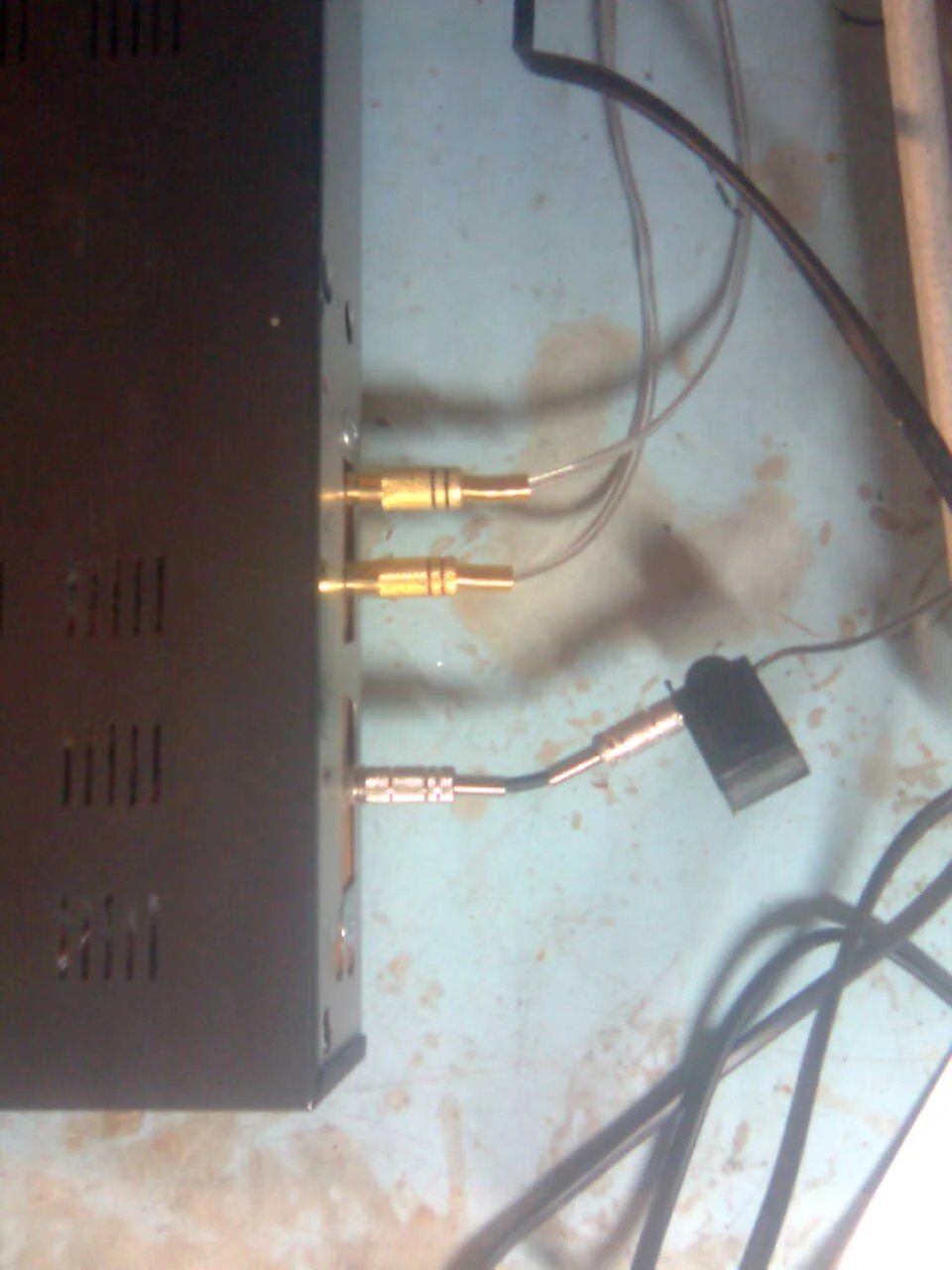

Доброго времени суток,вот собрал усилитель проблем почти не возникло кроме плохого кондера на входе одного из каналов заменил и все отлично играет! Да поставил микро вибратор но он почемуто просто горит и не мигает,вот фото зацыните может что -то не так сделал!:tehnari_ru_942:

Если что то не судите строго это первое что я собрал из элетронного а не механического самое главное что мне понравилось!
хорошо, корпус красивый, строгий такой.
а может вместо мультивибратора сделать на светодиодах уровень сигнала чтобы показывало?
Я с удовольствием подобие этого я ихотел, подскажите пожалуйста и я обязательно сделаю!
