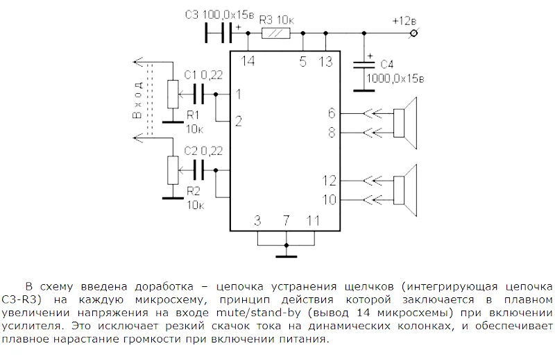

Подкажите куда надо поставить резистор и конденсотор чтоб небыло щелчка при включении усилителя а то я гдето нашел инфу купил детали и потерял место где это было описано!
вот держи.......
    36.2 KB · Просмотры: 1,191
Вот так...... опередили
    36.2 KB · Просмотры: 4,068
Все детали поставил щелчка больше нет только теперь после выключения питания музыка немного играет это нормально или нет раньше такого небыло!
нормально, так как емкость кондеров у тебя увеличилась, и какое е то время усилок работает на емкости конденсаторов.
