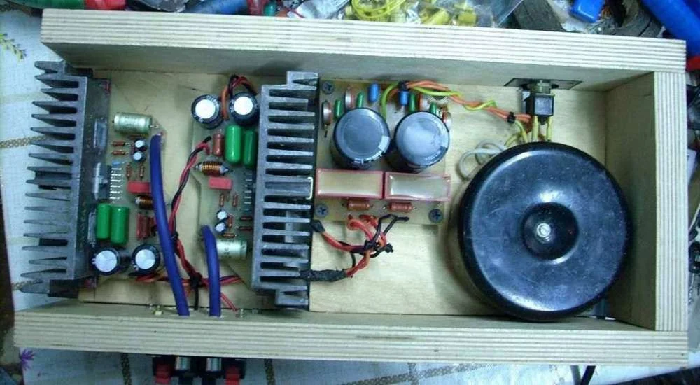

Нуждаюсь в совете, а точнее в нескольких подсказках)

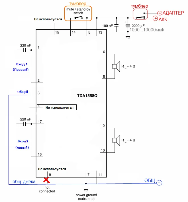

1) Хочу уточнить куда припаять тумблер?( размыкает 14ую ногу от 5ой?)
2) Возможно ли питание от данного аккумулятора (тестером выдаёт 16в) и как сделать чтобы мой усилок питался от него или от адаптера(12в). Как я понял нужен тумблер с 3 положениями, но как это всё применить не хватает опыта, а жечь микросхемку не хочу((
3) Хотелось бы узнать на приложеной мной схеме опечатка? Там где на выходе стоит электролитический кондёр 25в 1000мкф (по мойму он должен быть 10.000)
Вроде бы всё, буду ждать ответа:tehnari_ru_109:

з.ы. А и совсем забыл добавить. R и L inputы у меня это джек мама. И к нему прилагается провод Джек на Джек. Так вот вопрос в том куда вести общий провод от джека? (надеюсь правильно поставил вопрос)

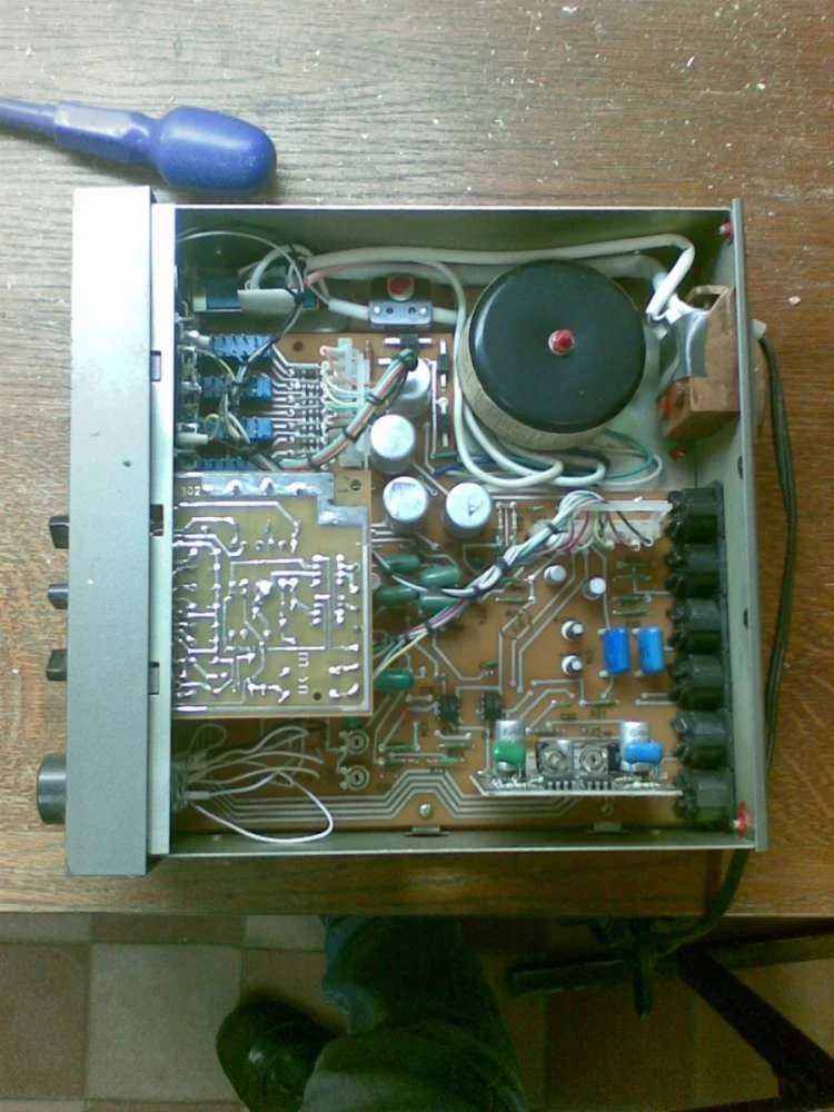

Если мой аккумулятор не подойдёт можно ли взять транс от туда? (вопрос дурацкий, можно ли взять транс из усилителя, чтобы поставить в усилитель:tehnari_ru_088:))

Спс ВНЗ, первый тумблер отключает звук, в таком положении с подключенным питанием усилок практически не хавает питания.
А второй тумблер контролирует вход.
Интересно на долго ли хватает моего аккумулятора, просто заморачиватся не хочется насчёт подключения сразу аккумулятора и адаптера, для работы от 220.
Я то потому и кулер не буду ставить чтобы не садил аккумулятор. А взял большой радиатор от КН-19. Кто не вкурсе это Кинопроектор времён 40-50))).
Трансформатор слишком маленький. Вижу тюнер и пред. А где усилитель мощности с этого набора? Вот там да, трансформатор мощный был.
Вот он кстати:
http://www.tehnari.ru/attachments/f114/53757d1319899124-dscn0410.jpg
И радиаторы тоже с него. А у вас на фото не УМЗЧ. Он отдельно должен был быть. Еще дека в придачу.
Это всё, что осталось от набора, там ещё и колонки были и магнитола...

В общем поставлю 2 тумблера, хотя лучше сделаю 1 тумблер и 1 переключатель... будет красивее выглядеть)
Хотел задать ещё пару вопросов по схемке, чтобы я уже сам понимал, что делаю.
1) Правильно ли я понял схему? (см картинку)
2) И как определить на разъёме мамы 12в откуда идёт питание, а где земля?
(у меня 1 контакт прозванивается, остальные 2 нет.)

И ещё 1 вопрос. Аккум и Адаптер будут иметь общий минус.
А тумблер будет менять положения плюса. К аккуму либо к адаптеру?:tehnari_ru_860:

А вот вопрос насчёт схемы.
Есть различные вариации усилка на тда1558q, а точнее разные "ноги" указаны на схемах. И я запутался где правильно а где нет.
Общий минус схемы 3 ноги. 3-7-11. На схеме с тумблерами которую мне предоставил ВНЗ общий минус 9-7-11. Какая схема верна?
(На рисунке поправленная мной схема, для лучшего понимания)
9 нога не используется, там же написано not connected, так что 3-7-11
