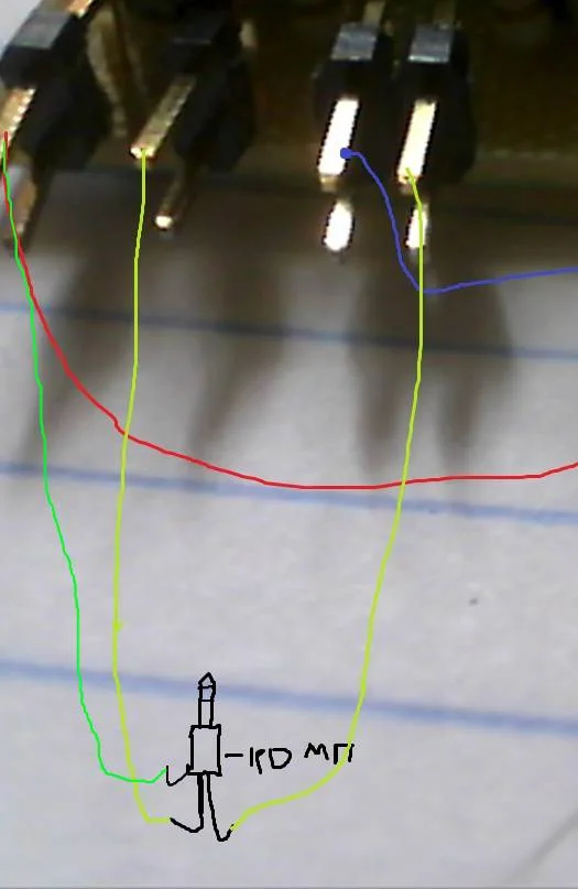

я имею в виду вот это у меня на проводе только две жилы !

Одна жила, которая соединяется с кончиком штекера, подключается к одному из входов, второй провод - к минусу питания. При этом, один канал не будет работать, он лишний.
Можешь оба входа закоротить, тогда оба канала будут работать.
Кстати, ты своим моно разъёмом закорачиваешь правый канал звуковой карты, что есть не очень хорошо для неё...

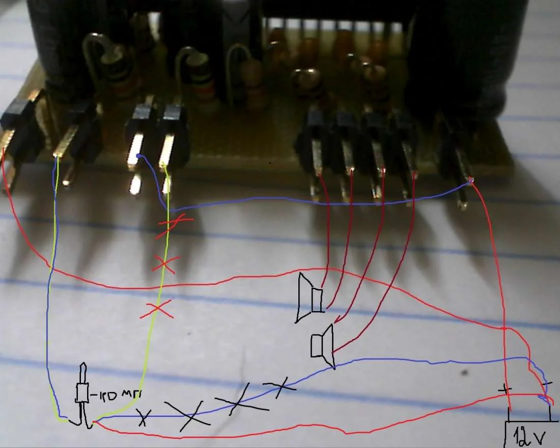

вот так вот

Так, если синенький провод, это не кончик разъёма.
Но у тебя такое подключение будет даже не МОНО...
я в тупике:tehnari_ru_093:tehnobanka

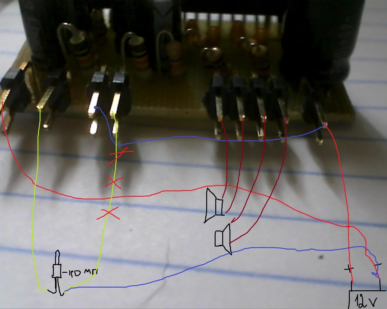

так что ли

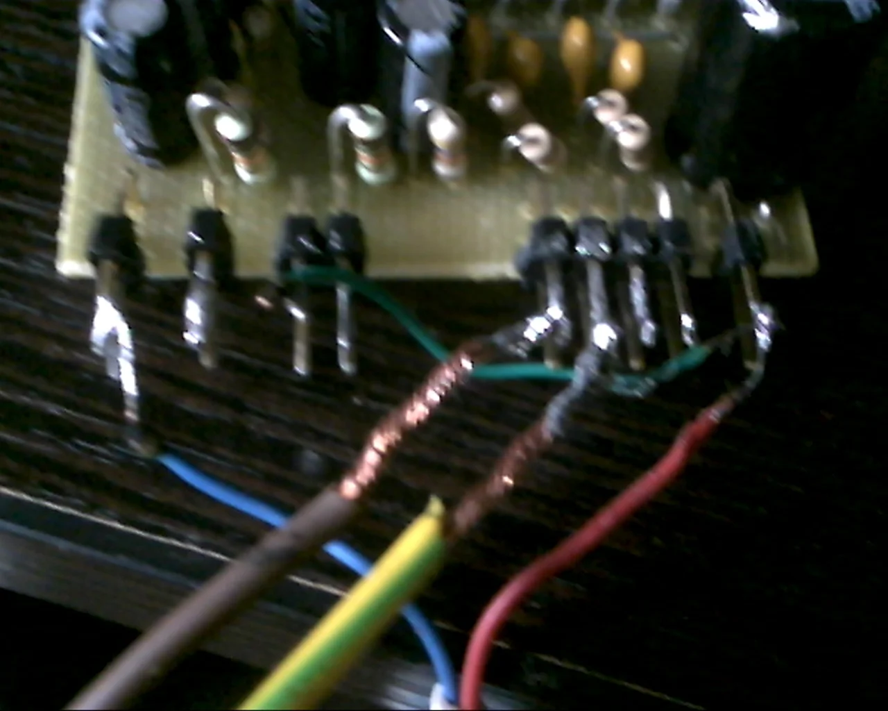

СветLANa вот я припаял плюс и минус блока припаял динамик и саеденил 3и9 зелёненьким проводом! здесь я всё правильно сделал ????

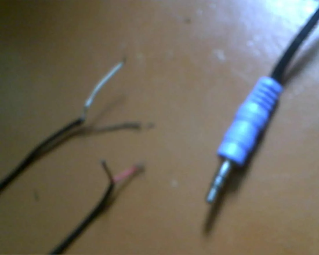

тоесть нужен другой штекер?
Да, с тремя выводами

Лучше готовый провод купи со штекером, а на входе усилителя поставь разъёмы.
вот у друга взял такой нужен?

Да, такой. А как подключать уже несколько раз объяснялось...
а у меня тут всё правильно припаяно?
