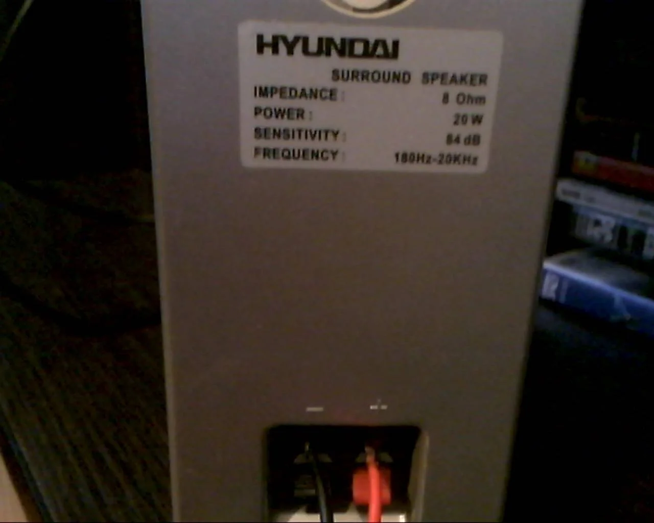

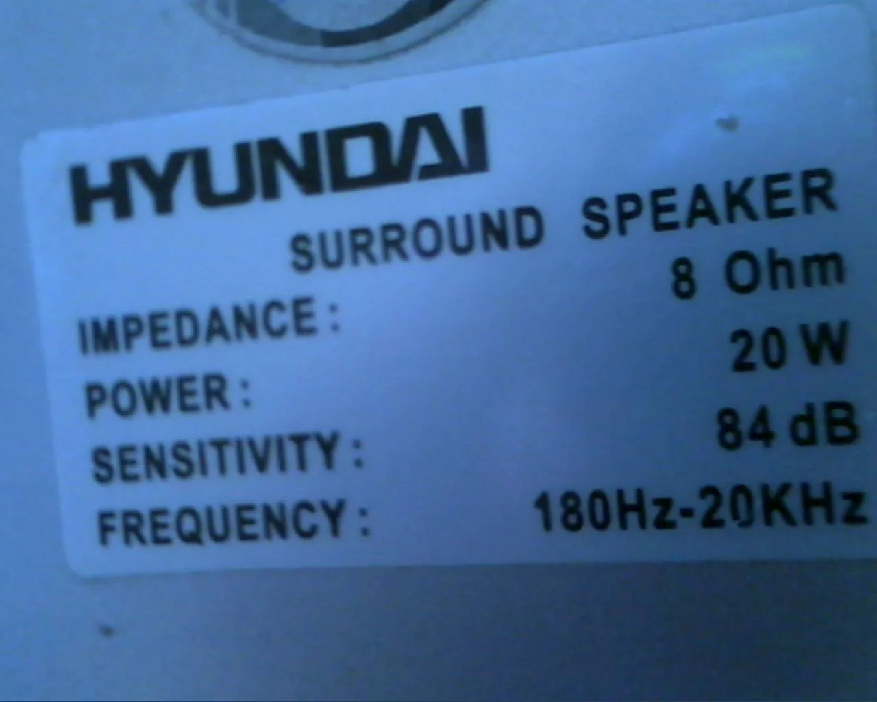

Что я могу сказать...Я не знаю, что за динамики, какое их сопротивление, что за сигнал подаётся, правильно ли всё подключено.
От 10 В получится в мостовом режиме на нагрузку 8 Ом около 5 Вт.
вот такие калонки

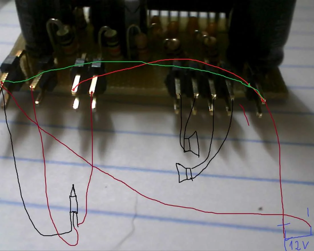

вот всё правильно нарисовал?
    51.6 KB · Просмотры: 129
Правильно.
1И9 ПИТАНИЕ
Они что, вместе соединены??
ДА !СЛУШАЙ ЕСЛЕ НЕ ПРАВИЛЬНО МОЖЕШЬ НАРИСОВАТЬ ПОЖАЛУЙСТА!?
Да всё правильно, только убери зелёное соединение
Да, ты там накоротко закоротил плюс с минусом питания.

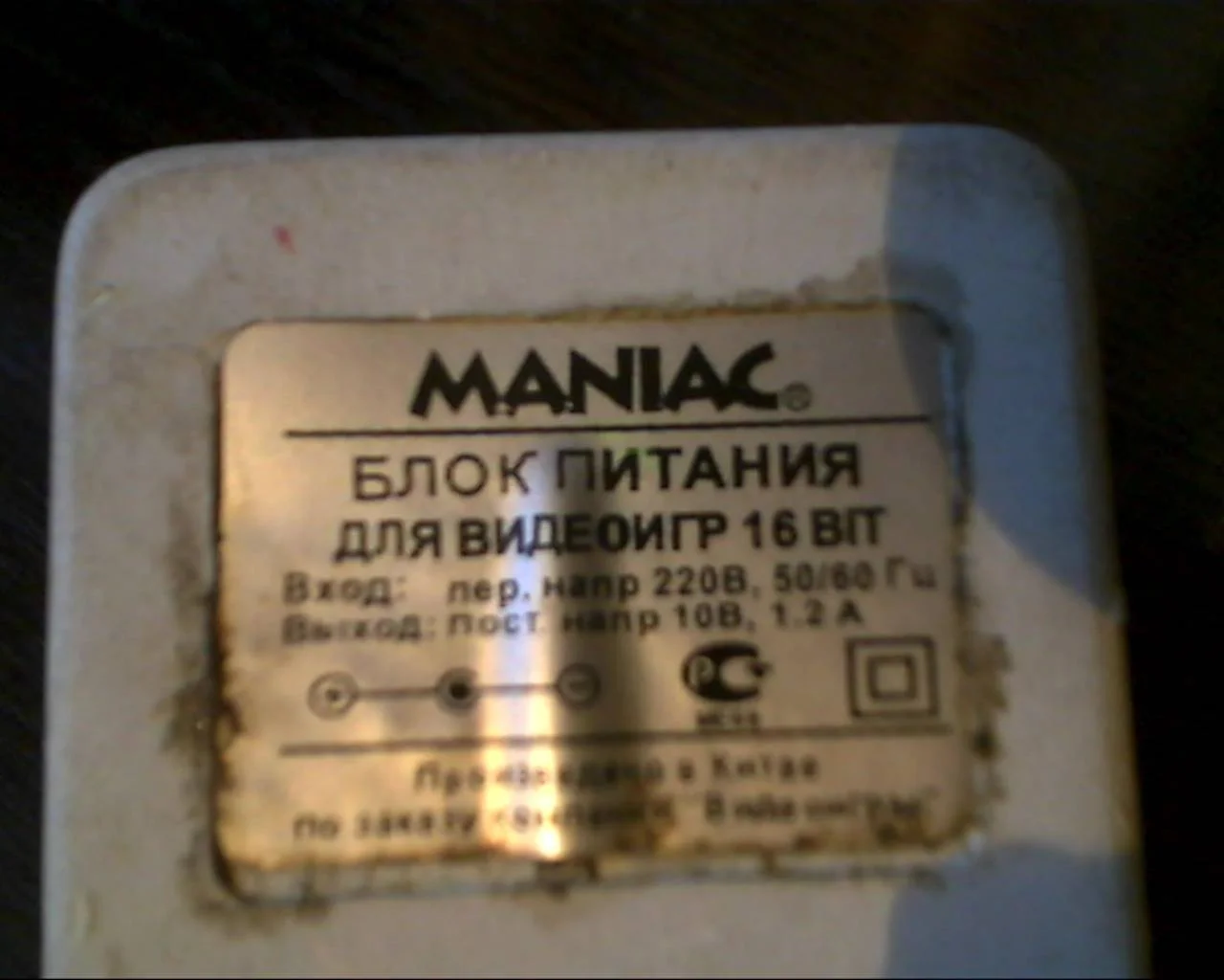

спасибо а есле я блок на 10 вольт подцепил работать будет?
Он конечно слабенький, но для проверки сойдёт

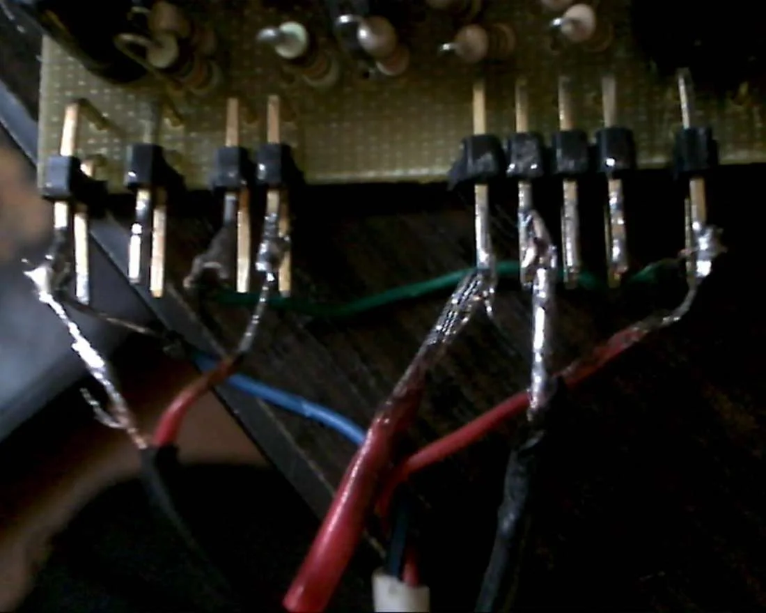

ну я включаю почемуто тихо поёт в чём может быть дело?
СветLANа вам уже отвечала на этот вопрос, могу только добавить, что не видя даже что вы там напаяли трудно советовать что то конкретное
ок я выложу посмотрите ?!
вот таак вообще не работает
    47.4 KB · Просмотры: 580
Перепаяй вход с 4й на 2ю
перепаял всё равно молчит

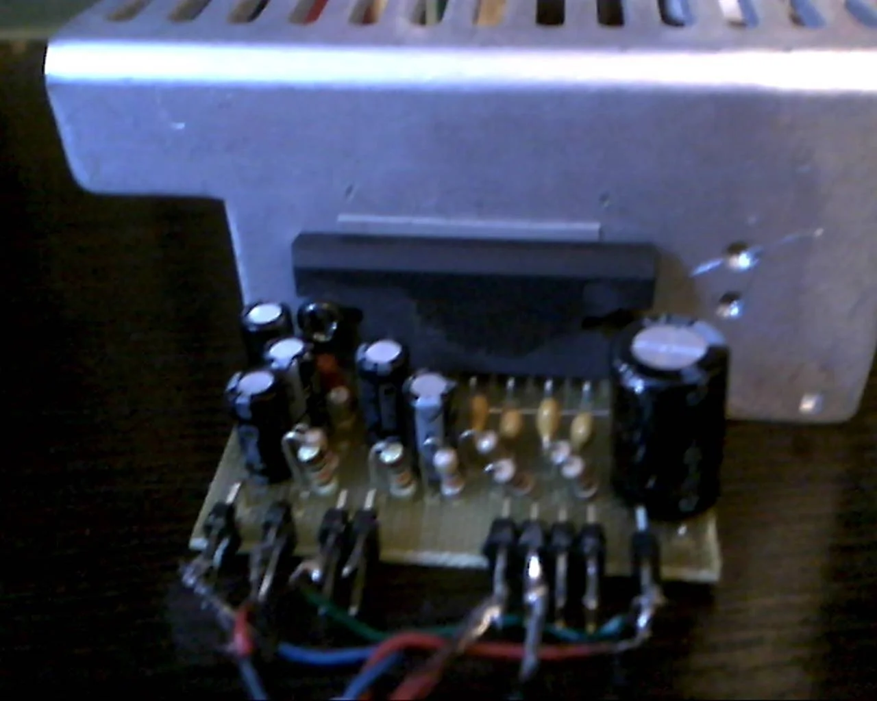

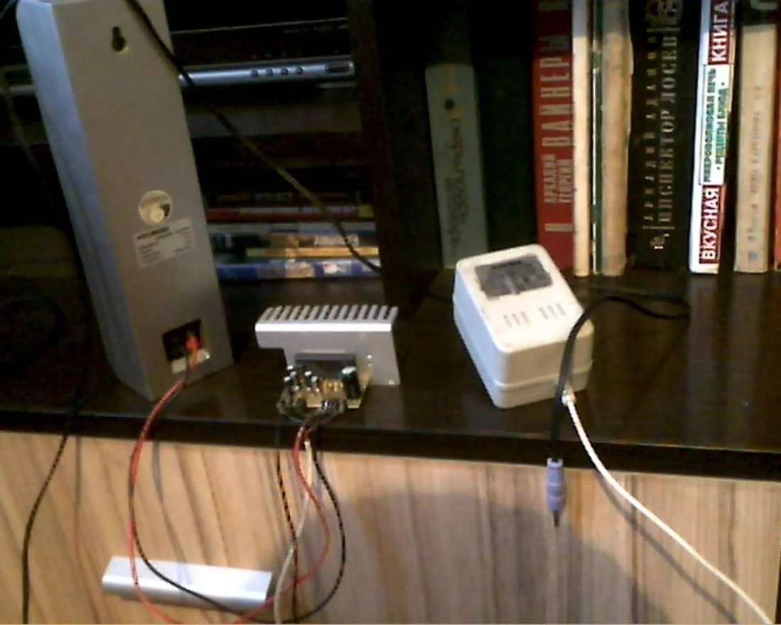

А полностью всё в сборе устройство можно увидеть, с колонками, блоком питания, источником сигнала, и плату желательно всю со стороны дорожек и со стороны деталей, и чтобы провода не клубком были, а что бы было видно куда какой идёт
ну вот так как то
