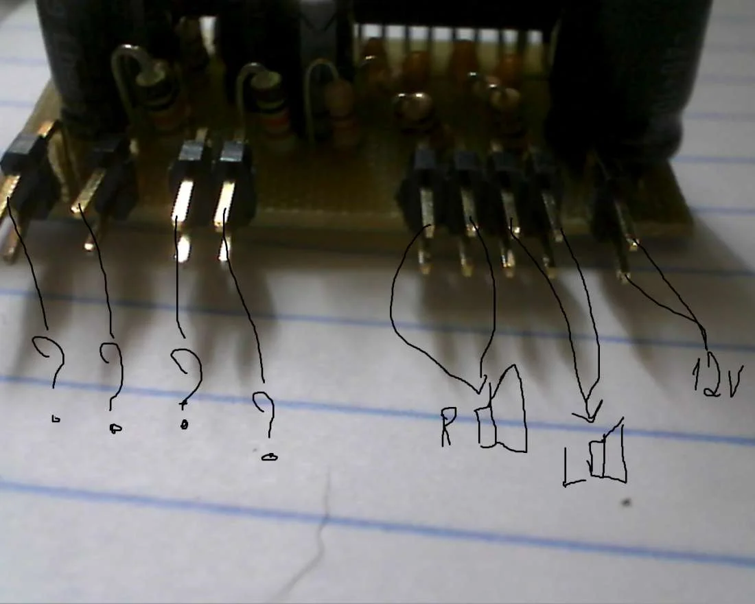

куда тут паять "+" и куда "-" ?
    1,014 байт · Просмотры: 291
В разных устройствах может быть по-разному. Чаще всего, центральный вывод - плюс.

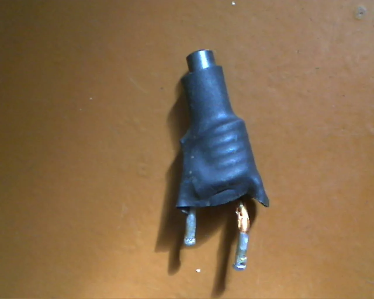

СветLANa подскажите что это за деталь
    33.5 KB · Просмотры: 265
По всей видимости - катушка какая-то. Судя по толщине провода, количеству и шагу витков - на частоты диапазона УКВ
Спасибо СветLANa!!!!

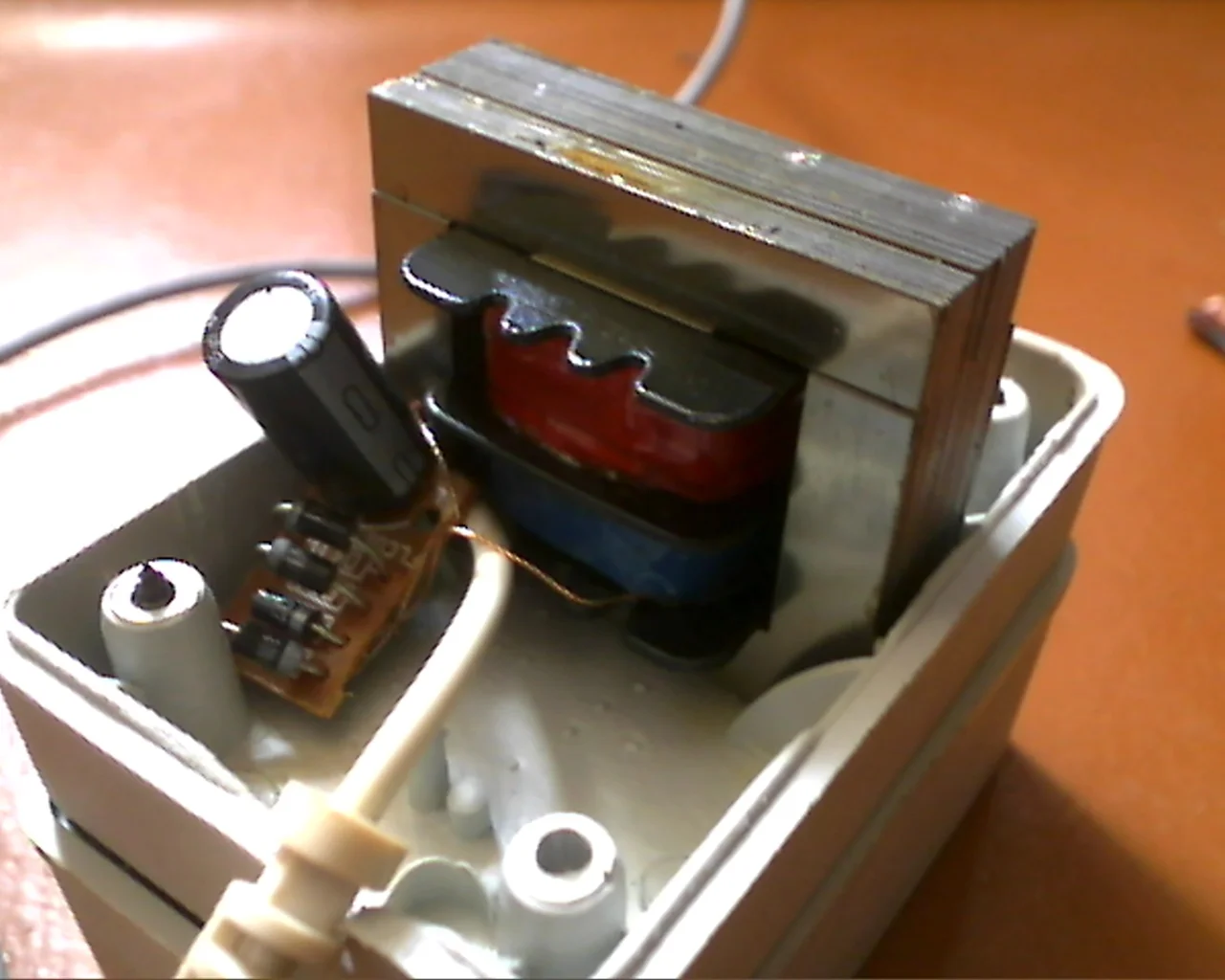

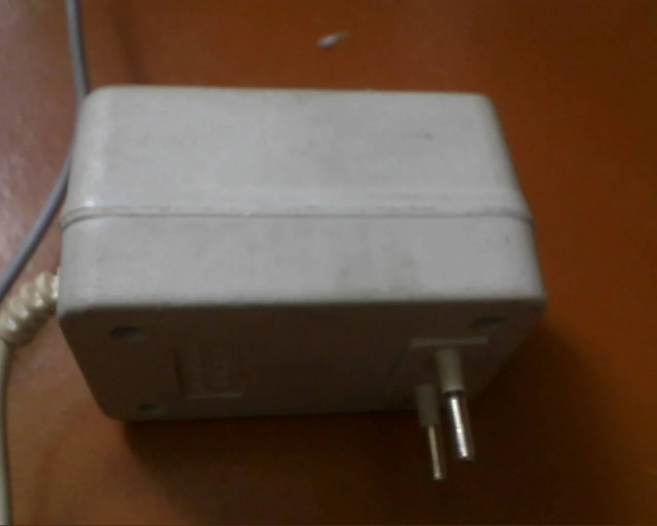

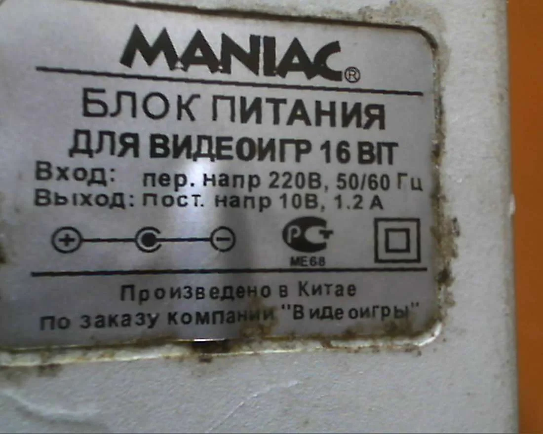

и ещё такой вопрос у меня есть блок питания на 10v можно как нибудь его сделать на 12 v?
Это нужно знать, что собой представляет этот блок
так пойдёт
    55.6 KB · Просмотры: 277
    22.8 KB · Просмотры: 565
    58.9 KB · Просмотры: 719
Тут только перематывать трансформатор.
Если есть место на катушке (окно свободное), то можно просто домотать
прям просто брать и по верх обмотки ещё доматывать ?
Да. Только нужно определить, сколько доматывать. Витков 10 намотать, собрать, включить и замерить на этих 10 витках какое напряжение. Потом это напряжение разделишь на 10 и получишь напряжение на один виток. Потом мотай, сколько нужно витков, чтобы получить твои 12 В. Только нужно учесть, что после выпрямления на конденсаторе будет постоянное напряжение, которое больше измеренного переменного на трансформаторе почти в 1,4 раза.

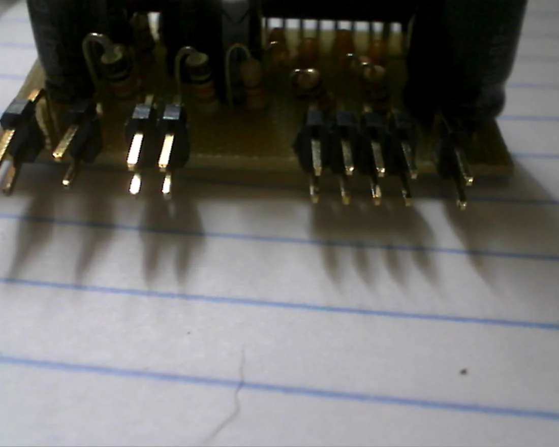

КУПИЛ УСИЛИТЕЛЬ TA8210AH НАРИСУЙТЕ КУДА ЧТО ПОДКЛЮЧАТЬ?!И вообще это хороший усилок?
    31.1 KB · Просмотры: 127
    35.4 KB · Просмотры: 884
подскажите где вопросики! есле я что то не так нарисовал исправьте пожалуйста!!!!!!
