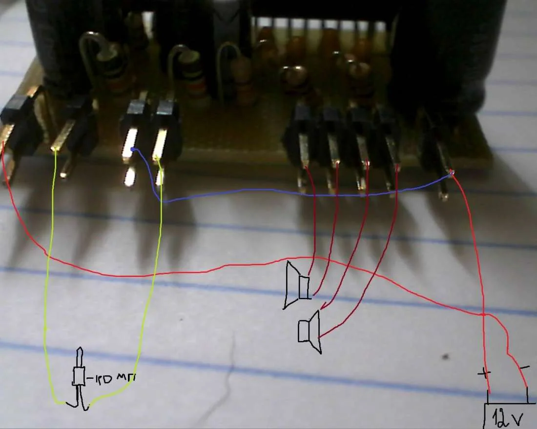

Вывод 1 - это общий провод, подключается к минусу питания и служит общим для сигнала.
Между 1 и 9 подаёшь напряжение 12 В.
Между 1 и 2 и 1 и 4 подаёшь сигнал правого и левого каналов соответственно.
9 и 3 соединяешь.
Ну а динамики правильно показал

Сам нарисуй, а я скажу, правильно ли ты понял...
хорошо!!!! а усел то нормальный хоть?
я вот это понять не могу

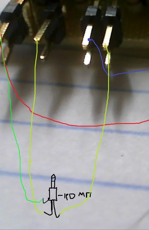

Ты должен сигнал подключать не одним проводом, а двумя. Обычно сигнал подаётся экранированным кабелем, экран которого соединяется с общим проводом (землёй), а сигнал подаётся по центральной жиле. Стереосигнал может подаваться по двухпроводному экранированному кабелю, у которого внутри экрана две жилы, по одной подаётся левый канал, по другой - правый. Экран такого кабеля соединяется с общим проводом (в нашем случае - с контактом 1)
И ещё, не забудь 3 контакт соединить с плюсом питания, а то усилитель не заработает.

вот так надо

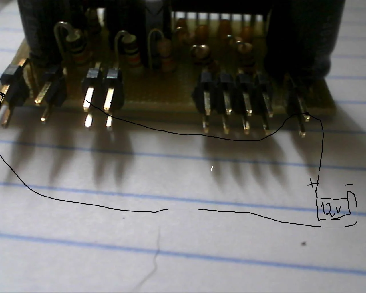

вот так правильно?

Динамики - это выход усилителя, в посту 1240 у тебя показано, куда они подключаются. И всё, больше их никуда подключать не надо.
А 2 и 4 контакты - это вход усилителя и к этому входу может подключаться сигнал от компьютера, или от плейера, или от приёмника, или другого устройства, от которого ты будешь слушать музыку. Усилитель нужно соединить с этим устройством.
Как соединять, я тебе объяснила, экранированым кабелем у которого есть разъёмы для соединения, например 3,5 джек для подключения к звуковой карте компьютера.

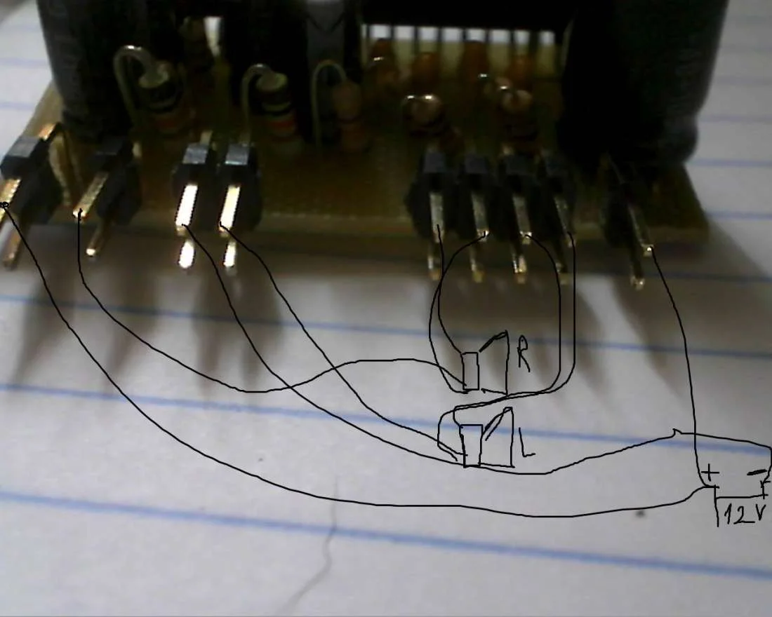

вот так вот

Не совсем, вот так

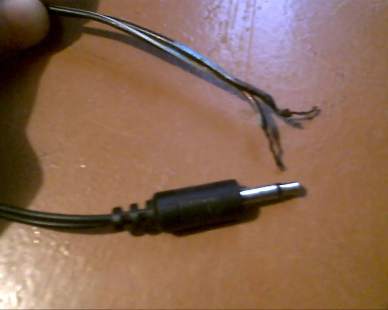

а у меня на штекере к компу только два провода!?

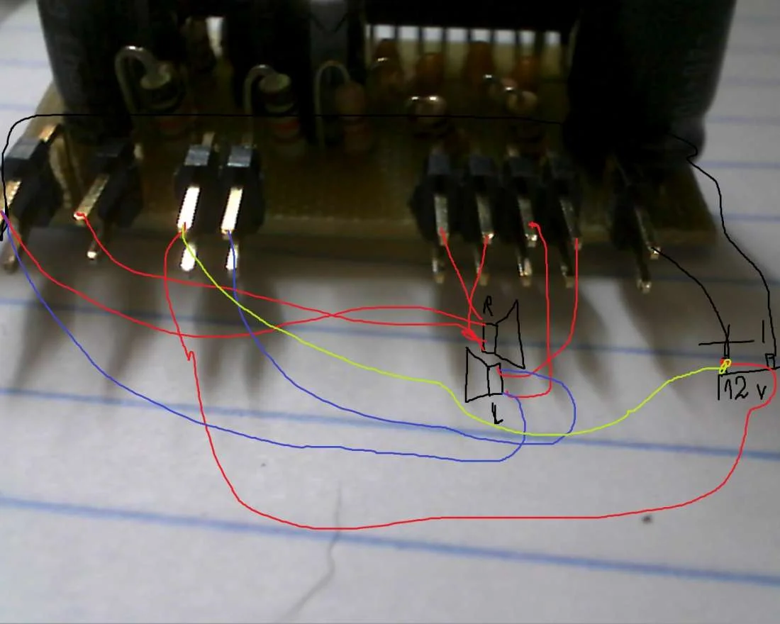

ВОТ ТАКОЙ ВОТ

Зачем тебе тогда двухканальный усилитель, если ты всё равно не понимаешь, где стерео, а где моно... :)
СветLANa а куда общий цеплять
СветLANaя хочу чтоб вы меня научили а то я не чё не понимаю:tehnari_ru_325:
Я уже несколько раз говорила - в твоей схеме общий подключается к минусу питания.
