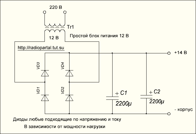

Адаптер выдает 25 Вт. Микросхема выдает 44 Вт. При КПД усилителя 0.6 потребляемая мощность 73 Вт. Но звук не равномерен. Основную часть усилитель работает на малую мощность, и лишь когда появляется фрагмент мощного сигнала с большим количеством низких частот усилок выходит на полную мощность. Если питания не хватает, частично скомпенсировать это можно установкой конденсаторов большой емкости. В периоды потребления максимального тока конденсаторы помогут трансу. Длительность периода "оказания помощи" зависит от емкости конденсаторов. Таким образом установив большие кондеры мы можем поднять среднюю мощность усилителя при слабом трансе.тоесть вместо 6800 купить 10000 и поставить? и что это даст?
К 6800 подпаять дополнительно.у меня просто стоит конденсатор на 6800 так к нему еще доп. на 10000 припаять, или ВМЕСТО 6800 ??
