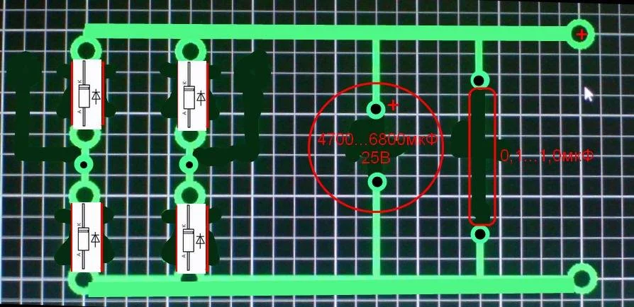

вот так подойдёт, и ещё вопрос: у диодов есть стороны, или их без разницы как ставить?
    116.5 KB · Просмотры: 353
У диодов есть катод и анод и ставить их нужно правильно
понятно, в остальном печатка в порядке?
правильная... только под конденсаторы добавь пятаки...
ЗЫ
ну и дорожки по жирнее, не радио сигнал всё таки проходить будет :)

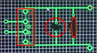

Всем привет! не поможите нарисовать печатку, а точнее диодного моста Бп для усилка, остольное я сам!
Да зачем вам это? купите мост готовый и все... Да и еще я бы увеличил емкость конденсаторов хотябы до 10000 мф и сделал его стабилизированным. Но вам решать я предложил как вариант.

вот ещё вопрос, как к этой схеме подобрать диоды? а точнее , как вообще разобрать маркировку диода?
По datasheet или справочникам.
По самой маркировке можно определить немного, только к какому классу относится диод. Притом, в разных странах своя маркировка. И даже разные фирмы могут маркировать по-своему.
Маркировка транзисторов, диодов, полупроводников
...как к этой схеме подобрать диоды?
К этой схеме нужны диоды с прямым током не менее 3А (лучше 5А) и обратным напряжением 50В и больше. А ещё лучше диодный мостик, например такой RS504, Диодный мост, 5А 400 В, Диодные мосты импортные / Чип и Дип
а как тогда быть с простыми диодами? как их подобрать? диодный мостик в корпусе имеется 600В, 1,5А и второй 4А
Ну вот , к примеру выбирай они мощные .. КД242А ** КД206А ** 2Д203А .... а мостик на 4 А конечно. Cмотри datasheet .

вот переделал! ещё вот такой вопрос, зачем 4А, если у мя транс на 700мА?
    133 KB · Просмотры: 351
Максимальный пиковый ток микросхемы - 4А, трансформатор на 0,7А НЕ подходит, надо хотя бы на 2А
