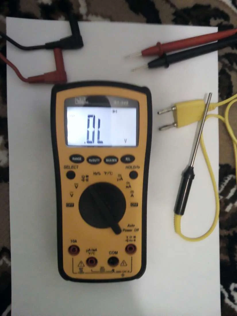

2) Сдвоенный переменный резистор, я на базаре не нашел, эти пойдут (фото ниже), поставлю на каждый канал
3) Вот с маркировкой конденсаторов запутался, такие идут, и как при помощи мультиметра ( снизу на фото) проверить их. Электролитический конденсатор на 6800 - 25v (вроде читал, что он идет)/ Про маркировку пожалуйста объясните, дабы больше, я не возвращался к этому вопросу.
