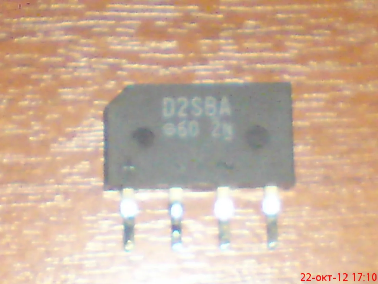

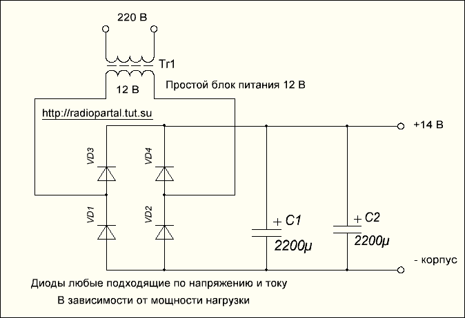

у мя есть транс, 12вольт 750мА, и я хочу сделать БП, в схеме два конденсатора по 2200мФ , и диодный мост, мост у мя есть в корпусе 600вольт, 1,5А. Зачем мне мощьный транс? моста 1,5А вполне хватит?
    8.1 KB · Просмотры: 7,533

750 мА слишком мало для работы этого усилителя. диодный мост тоже слаб, и конденсаторы маловаты.

а можноли собрать этот Бп еа одном конденсаторе 2200мф?
ищи трансформатор с вторичной обмоткой 12v 4А, а диодный мост на не менее 5А.

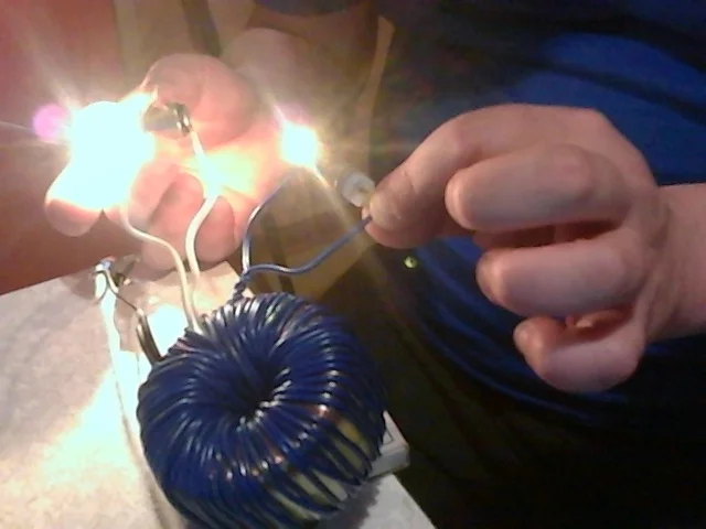

Заметьте люди, она работает!!! :D но не поёт... короче чего вы его отговариваете? может автору нравятся пиротехнические эффекты, и ему нравится работа а не звучание. так что да! молодец! собирай на заряднике питание унч, а людей не слушай, они ж глупые все, и ничего не понимают...

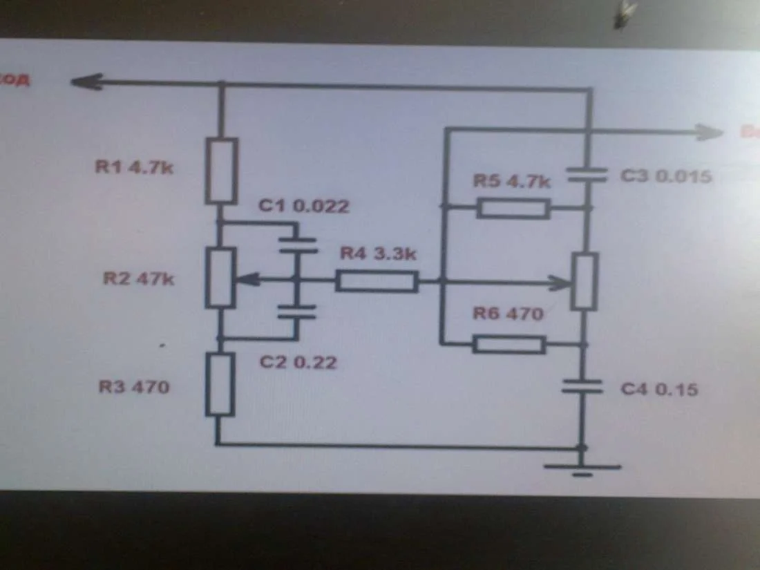

есть такая темка с пассивным тембр блоком она покатит на на TDA1558???Если да то как подключить регуляторы к ней ??

На схеме же нарисовано где вход и выход.

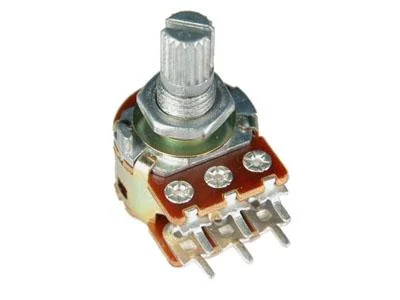

так а как резисторы переменные подключить там же по 3 ножки на канал!!

Пассивный регулятор тембра вносит довольно большое ослабление сигнала, при больших уровнях регулировки (±20 дб) коэффициент передачи может доходить до 0,05. Поэтому, при небольших уровнях сигнала нужен предварительный усилитель.
А в схеме тоже только три ножки на канал. Резисторов нужно будет два, один регулирует нижние частоты в левом и правом канале, другой регулирует верхние. Таких схем нужно две, на каждый канал.
значит такую тему лучше не мутить!!!!а можно зделать баланс каналов на таком резисторе?
