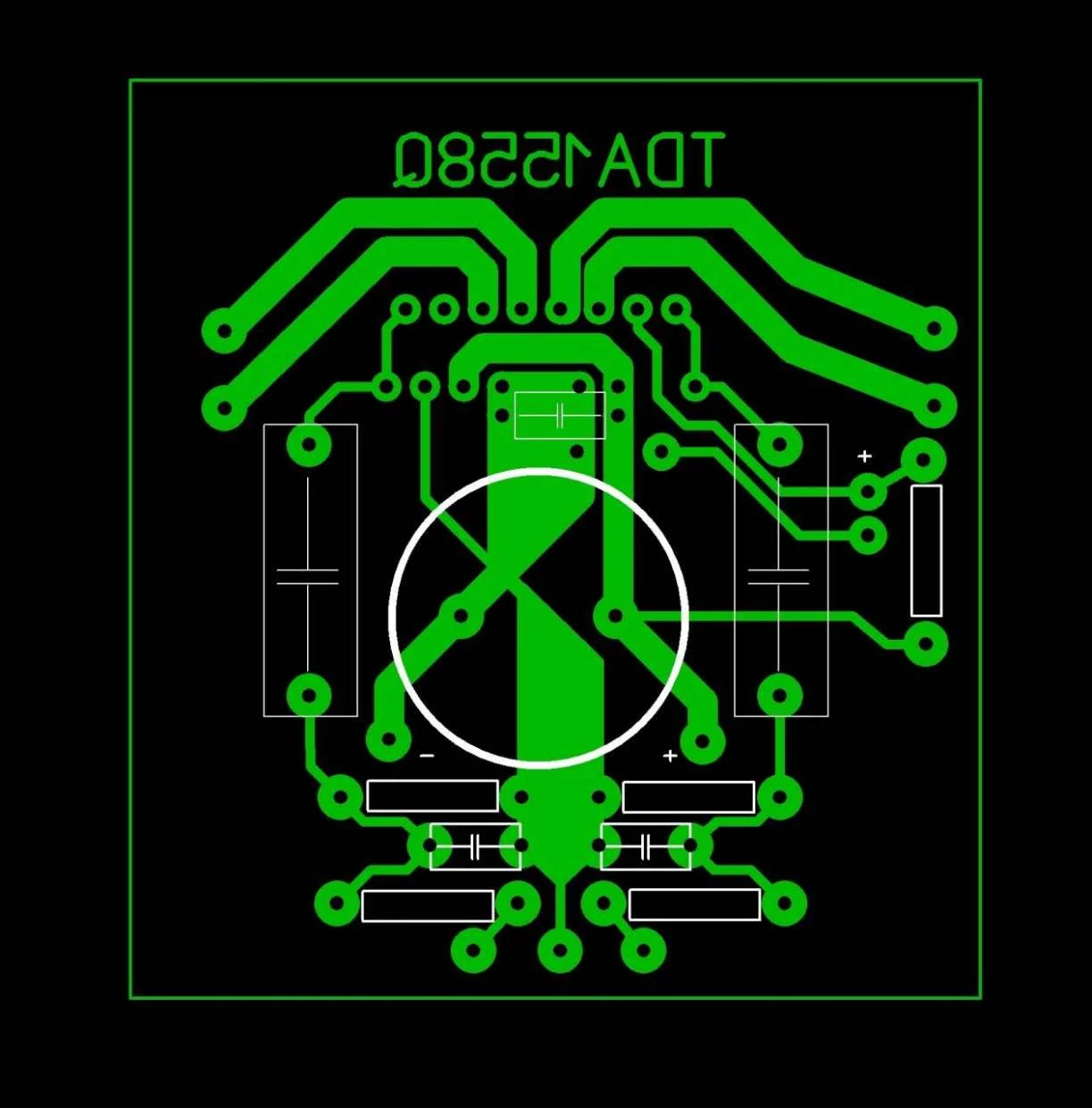

Вот переделал печатку под размер своих деталей, проверьте пожалуйста
Мне советовали делать по этой схеме. Можешь сказать не перепутал ли я чего когда переделывал печатку, и зачем нужны резисторы на этой схеме?
...зачем нужны резисторы на этой схеме?
Там написано, что входной сигнал - 1 В, чтобы таким большим сигналом не перегружать усилитель, на входе поставили делитель. Если сигнал не такой большой, то делитель можно не ставить, а лучше поставить регулятор громкости.
R5, C5 организуют задержку включения усилителя.
А что еще надо сделать, чтобы при подключении к компьютеру басы не дребезжали? Если даже на переменном резисторе громкость убавить на минимум они все равно дребезжат, а звук очень тихий получается.
Если правильно понимать то - С5 , точнее емкость , если увеличить , то будет более плавное включение и он не будет с треском включатся и орать...
Не "плавное включение", а именно задержка включения. Если ёмкость увеличить, то усилитель будет включаться с большей задержкой после включения питания.
Если на входе сигнал большой, то сразу "орать" будет также, просто не будет щелчков в динамиках при включении.

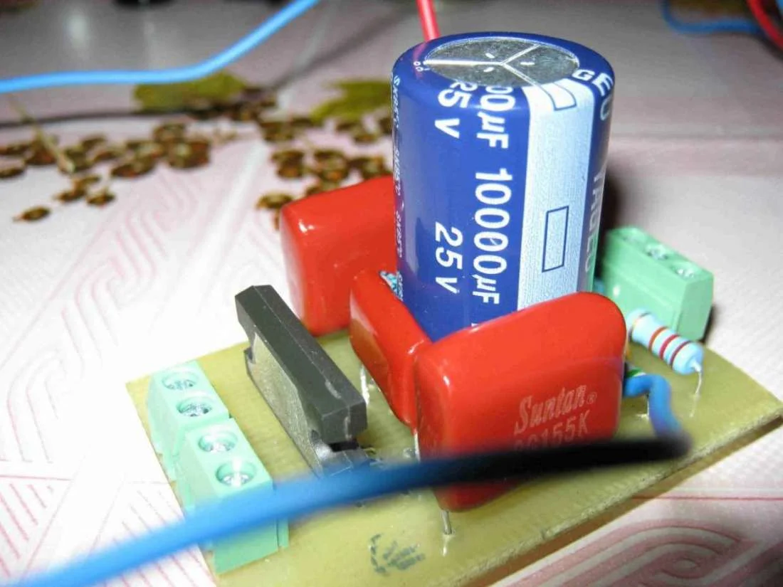

Спаял я усилок, все проверил несколько раз, МС была прикручена к радиатору. Когда включил в течении секунды в динамиках был гул и от МС пошел дым. Что бы это могло быть?
Внешне по фото косяков не заметно,.. от чего запитывал?
Трансформатор 12в, до этого подключал другой усилок все работало.
а диодный мостик где?
Можете посоветовать схему на другой микросхеме мощностью не менее 20 ват, одно полярным питанием 12в. Желательно несложную и чтобы от компа нормально работал. А то TDA1558q перегружается от компа.
Трансформатор или блок питания?.. может микросхема глючная...
Диодный мост на 10А электролит 1 на 10000мкф 25в.
