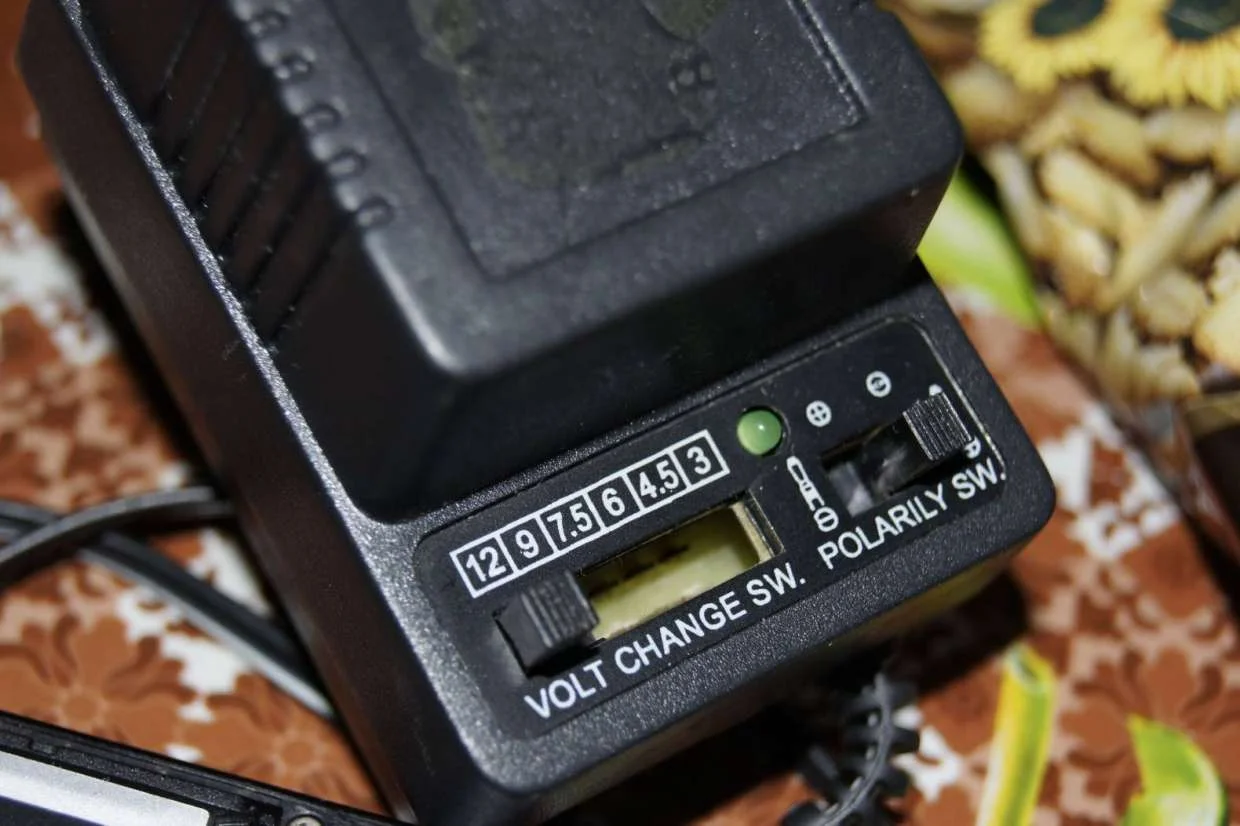

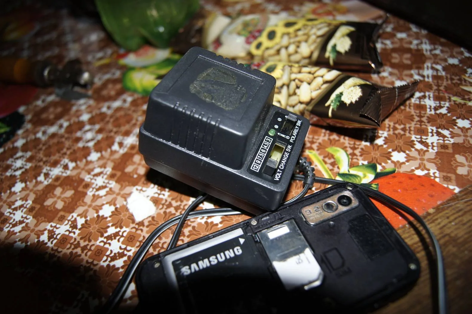

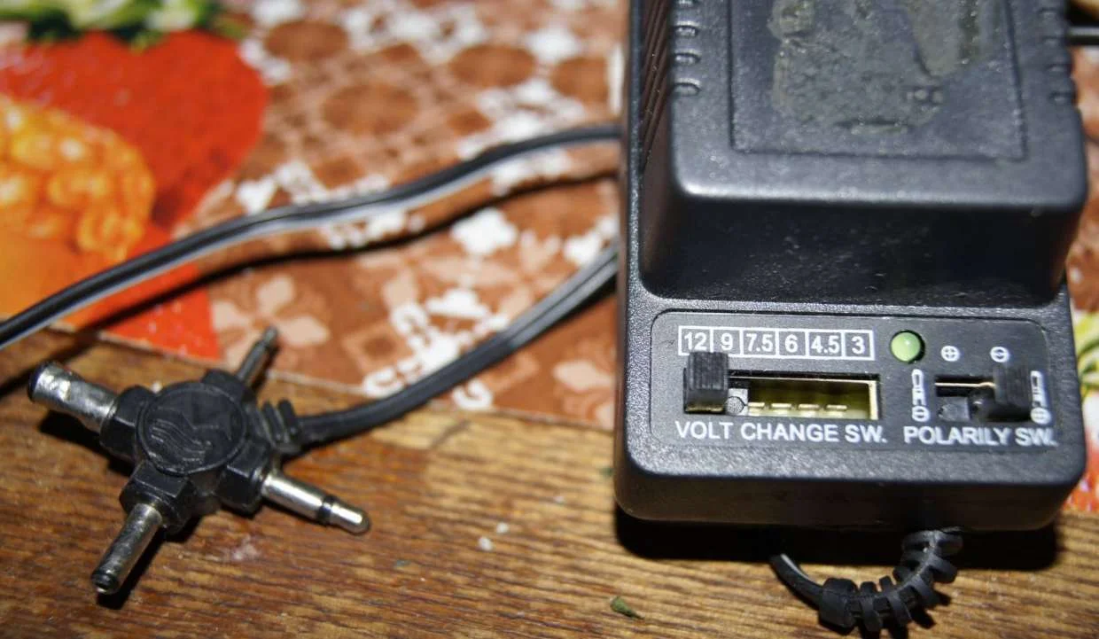

еще у меня есть китайский БП с возможностью изменять выход
но видимо не подойдет он...

подойдет, но только для проверки работоспособности, и негромкого прослушивания.

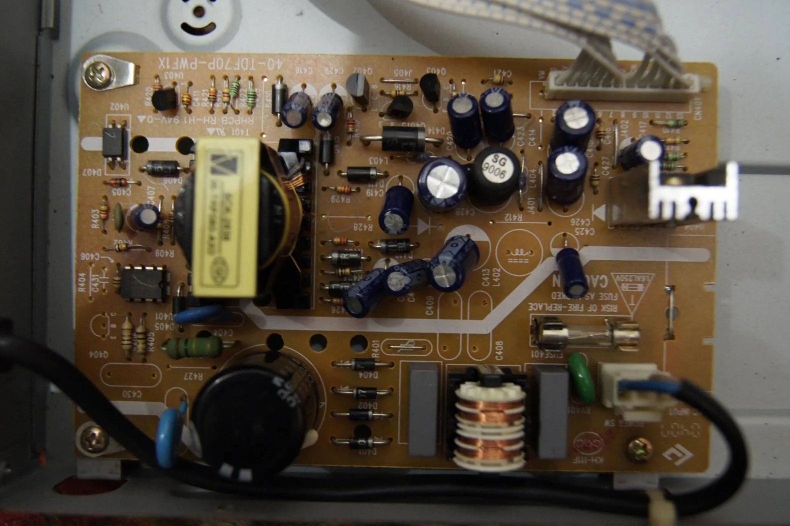

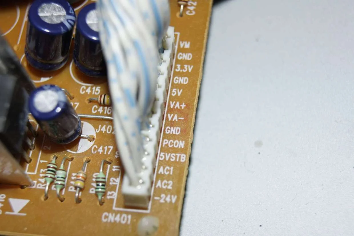

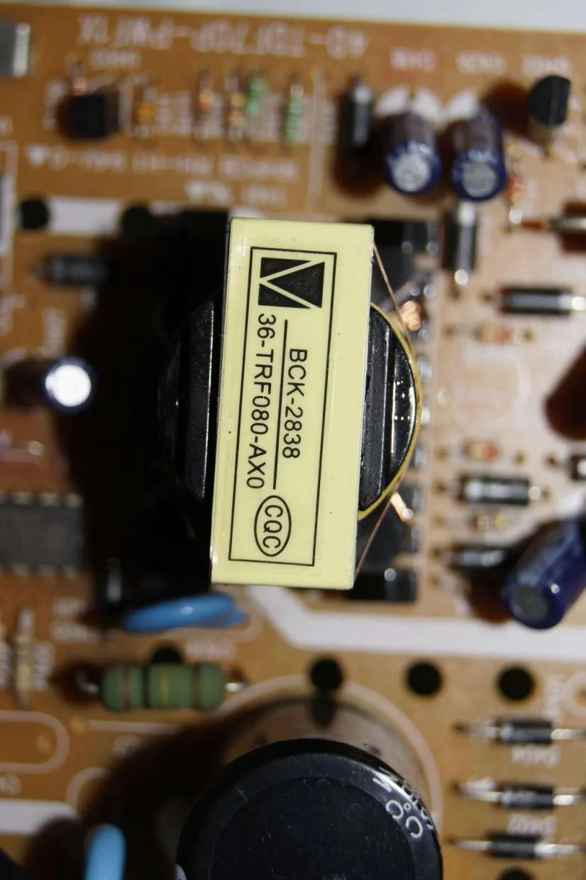

у меня есть DVD раз.роченный. может от него проканает? надо разобрать его..
Маловероятно что подойдет, на них в отличии от кассетных видеомагнитофонов как правило более слабые БП (механики меньше). Но глянь на конденсатор что стоит по входу питания (возле провода питания стоит) как мне подсказали, 1мкФ этого кондера является примерно 0.5-1Вт мощности БП. :)
Вот что там...
на конденсаторе 47uF 400v написано
    68 KB · Просмотры: 514
    65.7 KB · Просмотры: 291
    120.1 KB · Просмотры: 617
ну вот и считай ватт 20 должно быть. :)
