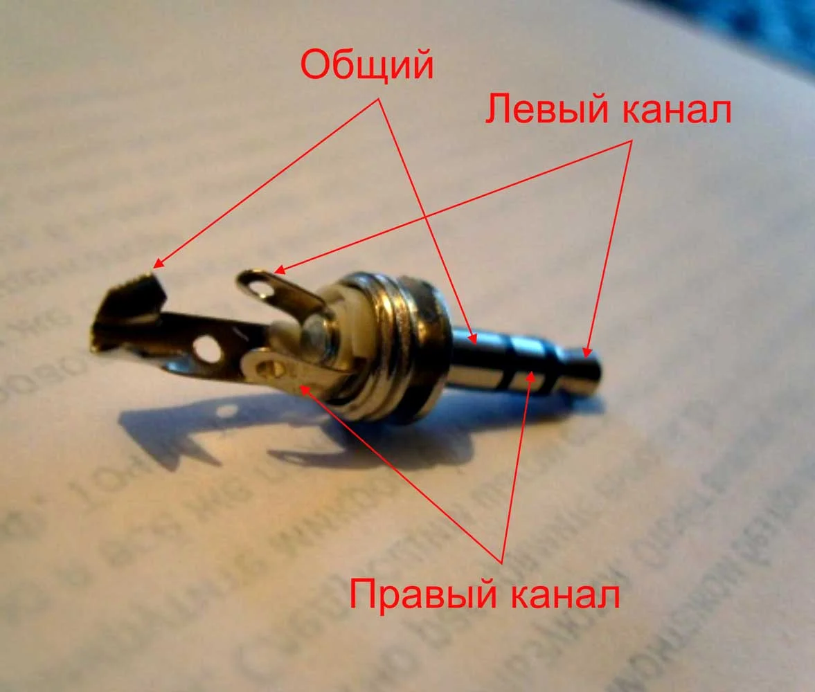

Я сделал все по схеме, вот только не знаю куда подать выход (штекер) с компьютера и провода, которые выделил на фотографии!!(((

А "ВЫХОД (ПК и ЛК)" - это к калонкам?
да, можешь к штекеру, но землю кинь на металический корпус, и всё веди экранированным проводом
выход??? с микры-да (на калонки), с регулетора-нет (на микросхему)
Т.е. общий провод с резистора кинуть на металический корпус? Если Вам не тяжко, дорисуйте в редакторе.. пожалуйста! а то сейчас напаяю
Нужно купить экранированный провод такой длины, чтобы хватило от источника, с которого будете звук подавать (например компьютер) и до усилителя. Зачистить провод с обоих концов. Туда, где написано "Общий" припаивается экран этого провода, к "левому" и "правому" каналам припаиваются центрольные жилы экранированного провода. С другого конца провода припаивается разъём 3,5, как на рисунке. Переменный резистор припаивается ко входу усилителя, также всё показано на рисунках...
Перед распайкой разъёма не забудьте сначала на кабель надеть корпус , который закручивается, разъёма... :)
Общий провод резистора припаивается к общему проводу (вот такой значок _|_, минус питания) усилителя.

Непосредственно к резистору штекер припаивать?
штекер припаивается на вход резистора и выходит на плату усилителя. На корпусе усилителя можно еще поставить на разрыв разъем, типа тюльпан .
