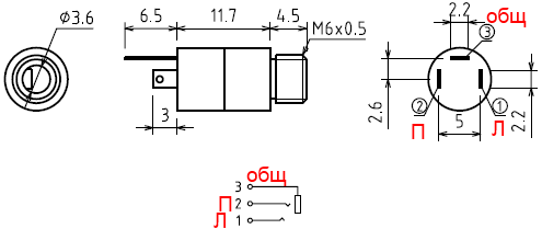

brownbear.ru/foto/draft/AUB_38.gif помогите пожалуйста разобраться - где находиться левый, правый.
Если такое гнездо, то так
    7.1 KB · Просмотры: 400
BH3
спасибо большое.

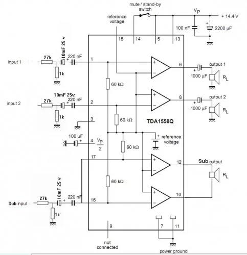

У меня такие вопросы . Если нет электролит конденсатора ,можно ли ставить две 3300/16вольт и как их нужно подключить параллельно или последовательно ? И я собираюсь сделать усь 2.1 два стерео а другие два на саб , скажите их входы надо просто параллельно подключить ? Ну на саб фильтр будет поэтому сигнал будет подаватся как на стерео левый и правый
1. О каком именно электролите речь?
Соеденяя параллельно - складывается ёмкость, напряжение остается прежним.
Соеденяя последовательно - уменьшается суммарная ёмкость, но напряжение делится на количество конденсаторов. суммарная емкость вычисляется по формуле:
2. Насчет схемы 2.1 вот:

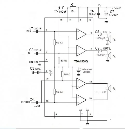

Схема 2.1 лучше такая
    15.5 KB · Просмотры: 627
При последовательном соединении двух одинаковых конденсаторов, общая ёмкость уменьшается в два раза, а напряжение увеличивается в два раза
При этом конденсаторы необходимо шунтировать резисторами (примерно 1 кОм мощностью 1-2 Вт). Если этого не сделать, то из-за разных токов утечки (маловероятно что они будут одинаковыми) напряжение по конденсаторам распределится неравномерно.
я это и имел в виду:
имелось в виду напряжение сети, разделяется по ровну на каждый кондер. :D просто выразился заумно :D
можно в 100кОм :)
так нужно параллельно по 3300мкф ? Я имел ввиду 2.1 на две микросхемы первая 2*22ватт другой 2*22 на саб через фильтр . Так входы просто параллельно соединить и всё да ? И еще вопрос не связаный с tda. Если у динамиков чувствительность 105дб то усь тоже нужно с чувствител шум сигнал 105дб чтобы динамик орали на 105дб или не имеет значения какой усь ?
