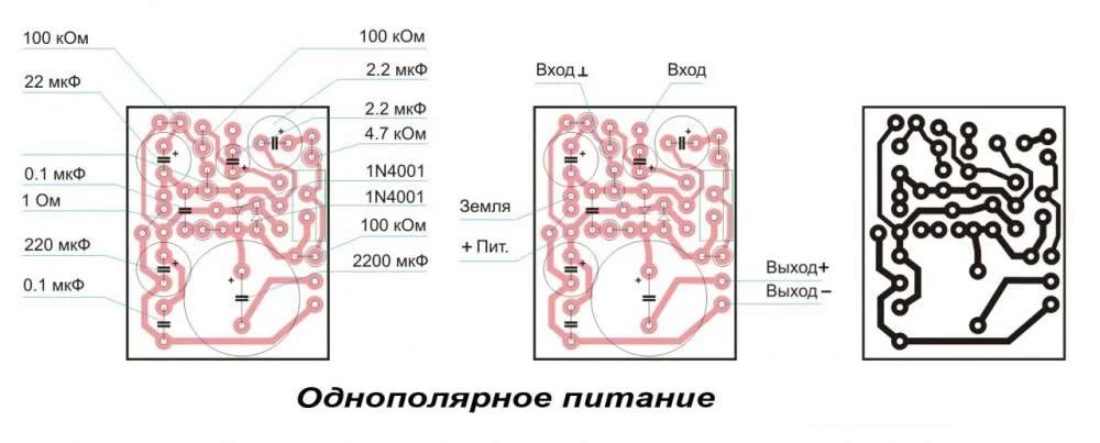

вот собрал по печатке DTS, все работает,фона нет,небольшой писк присутствует но не критично)

народ в чем может быть причина:при включении в первый момент времени на выходе уся 8 вольт постояки,а со временем уменьшается до 1 вольта(примерно через 30 сек) и из-за этого естественно срабатывает защита (??
на 4 ноге 10.3 вольта постоянки висит((это все хана микре???хотя играет норм
замена микросхемы ничего не дала(((
там защита не нужна, конденсатор фильтрует постоянку, на 4й ноге будет чуть меньше половины питания, то есть если запитать от 24в, то на 4й ноге будет около 11в . Это нормальный режим работы любого усилителя с однополярным питанием . Так что твои волнения напрасны.
блин мне еще учится и учится((спасибо большое
