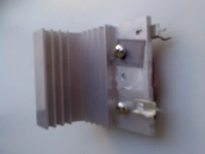

Маловато, но можно
На одну должно хватить, на две маловато будет.

Это если использовать на полную мощность? Какова приблизительно температура будет при использовании этого радиатора для 2 микросхем?

Температуру радиатора предсказать трудно, но при большой выходной мощности на одну микросхему нужен теплоотвод площадью не менее 300 см2.
