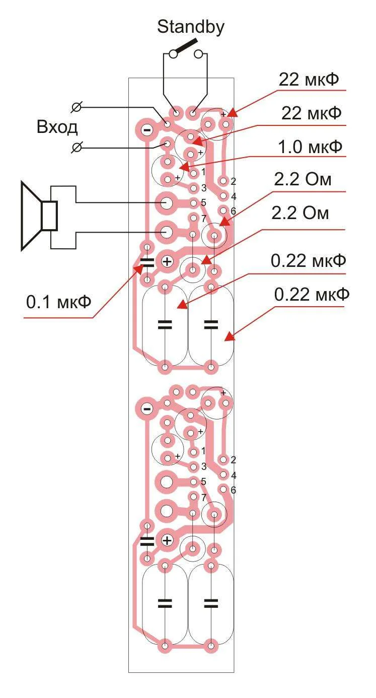

Усилитель на микросхеме TDA7240
1 и 2 на вход.
3 и 17 на выход
входные контакты ставятся отдельно. это уже выбор из 6. кинь фотку. легче будет.
а выходные сначала прозванивай, помечай какие с кем, а потом уже под током замеряй.
А можно нависным монтажём собрать этот усилок? Если можно то ктонить сделайте рисунок как с TDA1558Q! Плиз! Буду очень благодарен!
Очень надо! В печатных не шарю вообще! А с принципиальными долго разбираюсь! И если можно киньте мануал или описание как с принципиальными и печатными платами работать в плоть до травления!
нет мне надо вот этот усилок котрый в этой теме описываеться! на TDA7240!
Вначале статьи есть плата. А делать её надо на фольгированном стеклотекстолите, навесным будет сложно сделать.
мне надо именно навесной монтаж TDA7240! Плиз!
Не стоит, много деталей повисают в воздухе. Возьми кусок макетной платы и собери на нём.
Ну хорошо про макетную я и забыл! Ну всё равно мне надо подробное описание зборки? Плиз дай?
Как это? Паяй согласно схеме. Можно как на печатке располагать детали и спаивать из проволочками вместо печатных дорожек.
Одно полярное питание это то есть с трансформатора можно сразу на прямую питать без диодного моста?
Нет! Там переменное, а надо постояное и к тому же надо двухполярное!
диодный мост нужен, он служит выпрямителем переменного напряжения в розетке в постоянное, и также нужны конденсаторы-они выполняют роль фильтра.

А вот ещё один усилитель. Он сделан на микросхеме TDA7240 и имеет выходную мощность 20 ватт на нагрузку 4 ома. Усилитель построен по мостовой схеме и не имеет выходных конденсаторов. Питание однополярное от 12 до 28 вольт. При правильном монтаже и использовании исправных деталей начинает работать сразу. Мной изготовлено несколько таких усилителей. Звучание очень качественное. В общем, я им доволен. Во вложении есть полное описание микросхемы и печатная плата. На плате размещены два канала усилителя.
как его сделать? на плате две одинаковые части усилителя. как его подключить к одному входу и от одного БП?
как его сделать?
Спаять.
Одна часть моно,соответственно две части стерео
На этом рисунке http://www.tehnari.ru/attachments/f156/11587d1266833647-004.jpg явно просматривается где плюс где минус и куда подключается один динамик .То-есть если надо один канал,моно вариант делайте на одной микросхеме.
спасибо большое. питать его можно от обычного блока питания? ему хватит 12 вольт и 2000 ампер? и это усилитель для обычных среднечастотных динамиков или для саба? заранее благодарен
