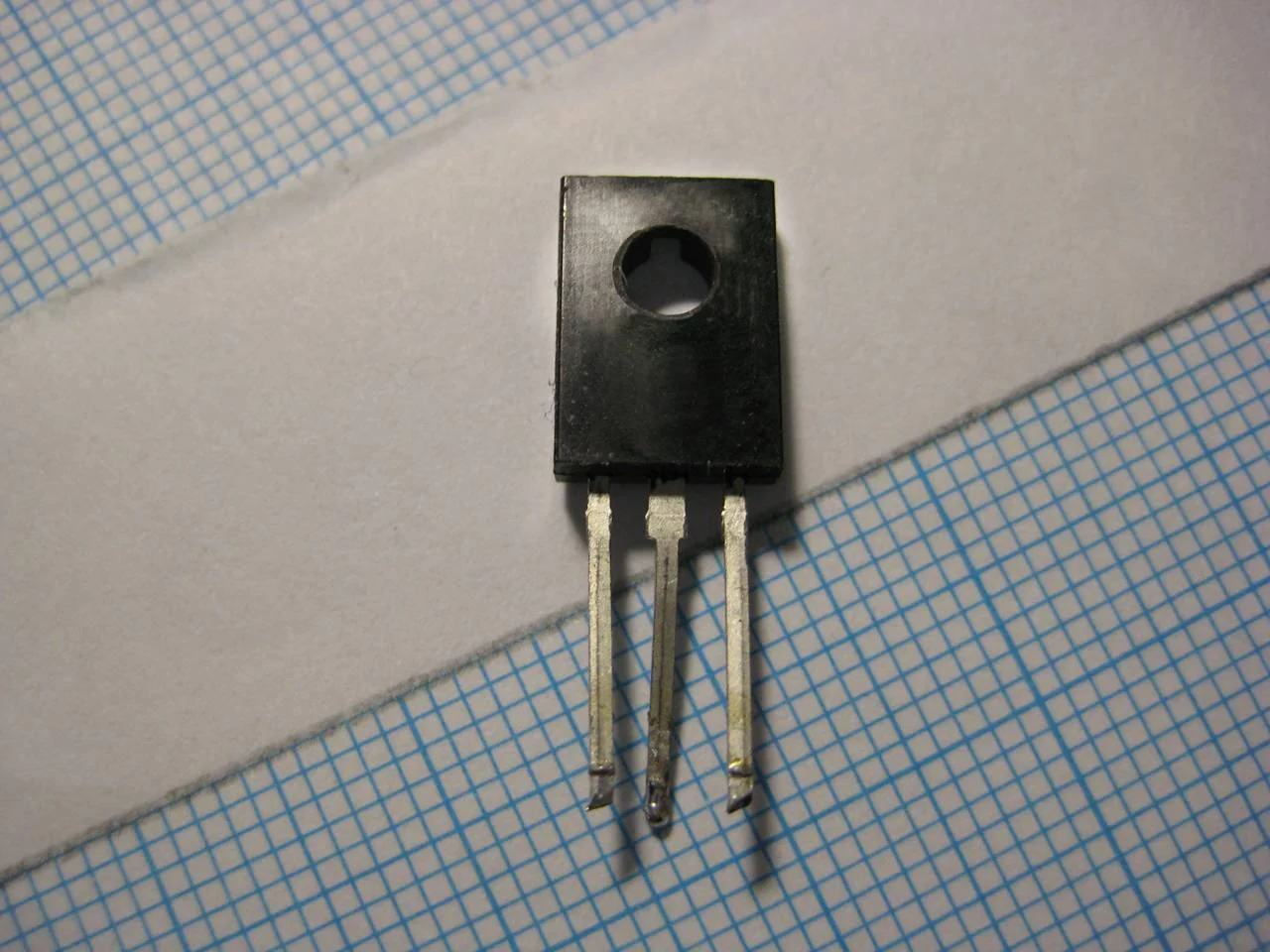

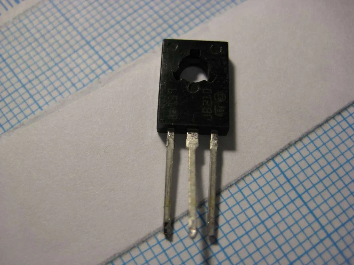

Собрал усилитель mariolla по схеме 2.0. Не получается выставить 0 на выходе с TLки, напряжение постоянно прыгает и на месте не стоит вообще, при установки BD139,140, а также полевиков со стабилитронами и резисторами, начинает сразу дымиться резистор на 43 Ома (R24) и полупробитым становится стабилитрон VD4 (6.8В)

изопрокладки под Q3 q4 q5 есть?
139/140 полностью пластик?? не встречал таких :tehnari_ru_211:
вопрос в другом, тл-ка (из всех активных компонентов, одна она и стабилитроны) сразу после пуска пробиваеся по входу либо в + либо в - 12 (на 6 ноге тл-ки). Вход заземлен, пробовали и без подстройки тл-ки (100 кОм), снимали все кондеры на 1 микроФарад, все равно... Варианты?
