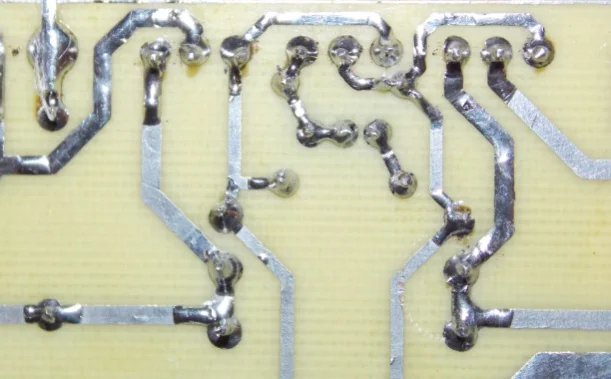

ребята все сделал как вы сказали! на кажды плечо стоит 15000uf питание 45 вольт (трансформатор) на всю громкость играть как на 5 вт колонки разные попробовал тоже самое! все детали новые перед установкой проверял на работоспособност! хрипы ужасно!только малом звуке играет нормально! монтаж проверил раз 10! что посоветуете делать?

Для начала не плохо бы плату почистить, там соплей видимо не видимо... и канифоль...
ХУ ..сделал,не так нужно,сопли ни при чем,где то ошибся с детальками.
НО припаивать нужно уже когда на радиаторах стоят
Ну это зависит от мощности паяльника и "руки" паяющего :) Я без радиаторов паяю, т.к. делаю быстро это, транзистор не успевает даже потеплеть :)
Но судя по фото, там не плохо погрели?
Края текстолита ОБожжены это уже наводит на мысль.
Там не обожжено, это канифоль, вроде бы... :)
ребят это просто канифоль! он не грелся вовремя пайки но завтра новый поставлю потестирую

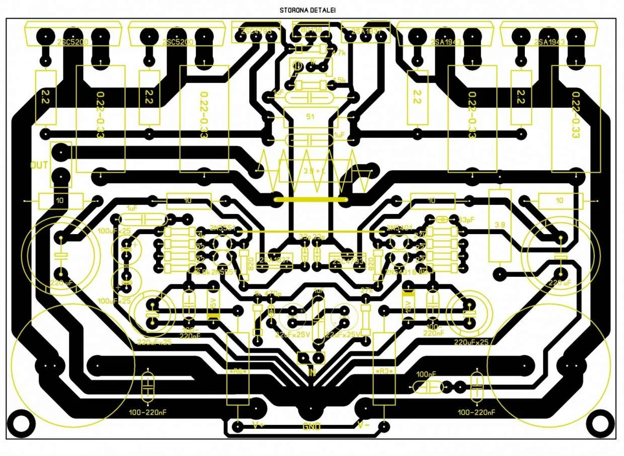

Выходная катушка на резисторе должна быть намотана,не вижу что-то его
вот где правильно на печатке или на картинке????
    138.1 KB · Просмотры: 479
    74 KB · Просмотры: 321
так я согласен дорожки тонкие! из за этого хрипит звук ???
нет я отличие нашел (отметил) спрашиваю где правильный вариант
плох тот усилитель, в схеме которого критическую ошибку делают отклонения 10-20% номиналов в элементах.
