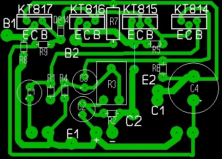

Тут кроме знания схемы нужно пользоваться чисто житейской логикой. Самый большой конденсатор по номиналу (ну и как следствие по размеру) - это С4 (4700 мкФ)?
Это я понял:)
Ну как я понял минус С1 идёт на R1, а потом на R4,потом R4 идёт на С3 так?
Вот я кое-что расставил.. Дальше совсем путаюсь:( Поможете ?:tehnari_ru_942:
Сверху, возле КТ817, слева направо, R8, R9, Д814. Под КТ815 R5. Ниже R6.
Остальное вроде правильно. А зеркальность в данном случае не имеет значения. Но ради соответствия с оригиналом распечатать нужно зеркально.
А на текстолит для ЛУТ, так и переводить?
Всё расставил, правильно? :)
Вроде правильно. Но чтоб расположение элементов совпало с оригиналом, печать на бумагу надо зеркалировать.

На бумагу зеркалить. А на текстолит не нужно. Я прав?

Хочу сделать усилитель для колонок. Точнее пока ещё динамиков.
Динамики по 8Ом 5ватт.
Нормально, подойдет.
Подберешь сопротивления, что бы ограничения одинаковые были, выставишь ток покоя уся так, что бы ступеньку убрать. И будет тебе этот усь честно качать 10ватт от20 гц, до 20кгц, а для аудио больше и не надо. Главное колонки нормальные сварганить.
Ещё хотел спросить насчёт стабилитрона Д818Д. Он у меня в стекле.
1.Где там анод, а где катод?
2.И что на плате полосочкой отмечено? Анод или катод?
Ответьте пожалуйста. Просто сейчас детали на плату паяю. Всё припаял, остался стабилитрон.
