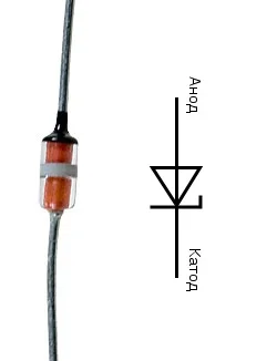

Стабилитрон желательно укрепить на радиаторе одного из вых транзисторов.Так как он явл стабилизатором тока покоя.
Вход С1, выход С4 ,общий плюс
Так прозвони его мультиметром. В прямом направлении мультиметр покажет сопротивление, т.к. через стабилитрон пойдет ток. тут и станет ясно, где у него анод и катод. Они будут соответствовать клемам мультиметра.Ответьте пожалуйста. Просто сейчас детали на плату паяю. Всё припаял, остался стабилитрон.
