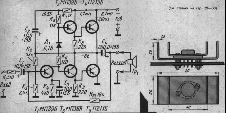

Усилитель на П213
Посмотрел характеристики усилителя..
Мда.. Действительно не очень.
Коеф. Гармоник при мощности 10Вт 0,5%
Диапазон воспроизводимых частот 30-20КГц
Там есть печатка, только вот не написаны номиналы... Где что? И не могу найти кондер ещё один...
Ориентируйтесь по принципиальной схеме и выводам транзисторов.
Конденсатор C5 потерялся? Думаю, о не на печатной плате стоит, проводами в цепи питания включен наверное.

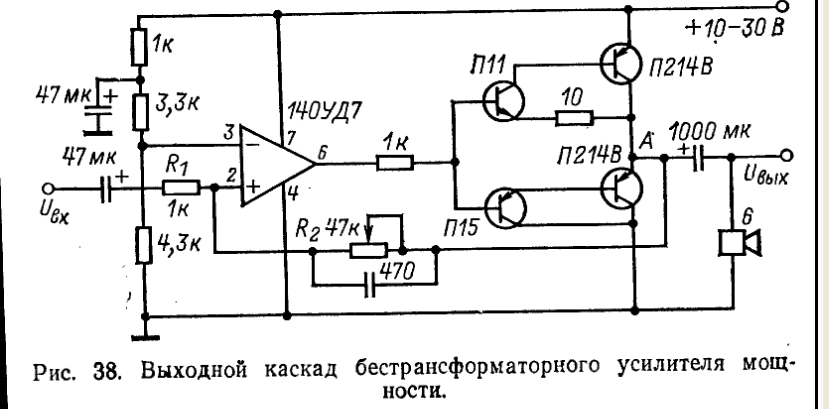

Есть упаковка ГТ806В. Может на них что-нибудь можно? Залез я на чердак... Там все теже самые транзисторы что я писал выше...
Что об этом думаете?

А чего вдруг по схемам побежал? Уже что то одно строй. На УД7-работает если между 2 и 8 ножками вкл конденсатор на 60-80пФ. Так как нарисовано на схеме- нужно смещение на предоконечник и нагрузку шунтировать цепочкой из резистора 10 Ом и конденсатора 0.1мФ. Вторая схема слабомошная.
Наверное поддержу steeler1889. Раз у тебя практически все есть к сборке первой схемы, то и собирай её. По крайней мере получишь какой-то опыт, и в дальнейшем лучше будешь представлять что тебе надо.
Ну и пару замечаний по схеме. Динамик вторым концом подключается к плюсу питания. И вообще в этой схеме в качестве "земли" используется "+" питания, а не "-" как это обычно принято. Второй момент, резистор R9 подключается к плюсу питания через динамик. Поэтому включать данный усилок без подключенного динамика не желательно. Без динамика режимы транзисторов летят к черту и не известно чем это может закончится.

Ну хорошо... Буду собирать его. Печатка-то правильная?(ссылка на сайт)
Если можете подпишите номиналы резисторов, конденсаторов, схема схемой, а разобраться не могу.
Ну там приведены фотографии усилителя в сборе, так что видимо печатка правильная. Проверять лень.
Номиналы элементов там расписаны дважды и дальше некуда! В чем конкретно проблемы?

Я имел ввиду номиналы на ПЛАТЕ. Или хотя бы номера...
Тут кроме знания схемы нужно пользоваться чисто житейской логикой. Самый большой конденсатор по номиналу (ну и как следствие по размеру) - это С4 (4700 мкФ). Он на плате обозначен самым большим кружком слева. Два кружка немного справа от центра - это конденсаторы С2, С3 47мкФ. Одинокий кружочек справа - это С1 22мкФ.
Дальше продолжать или сам разберешься?
