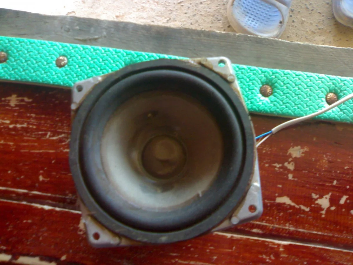

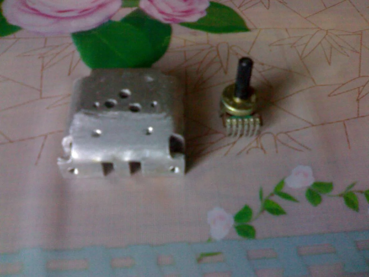

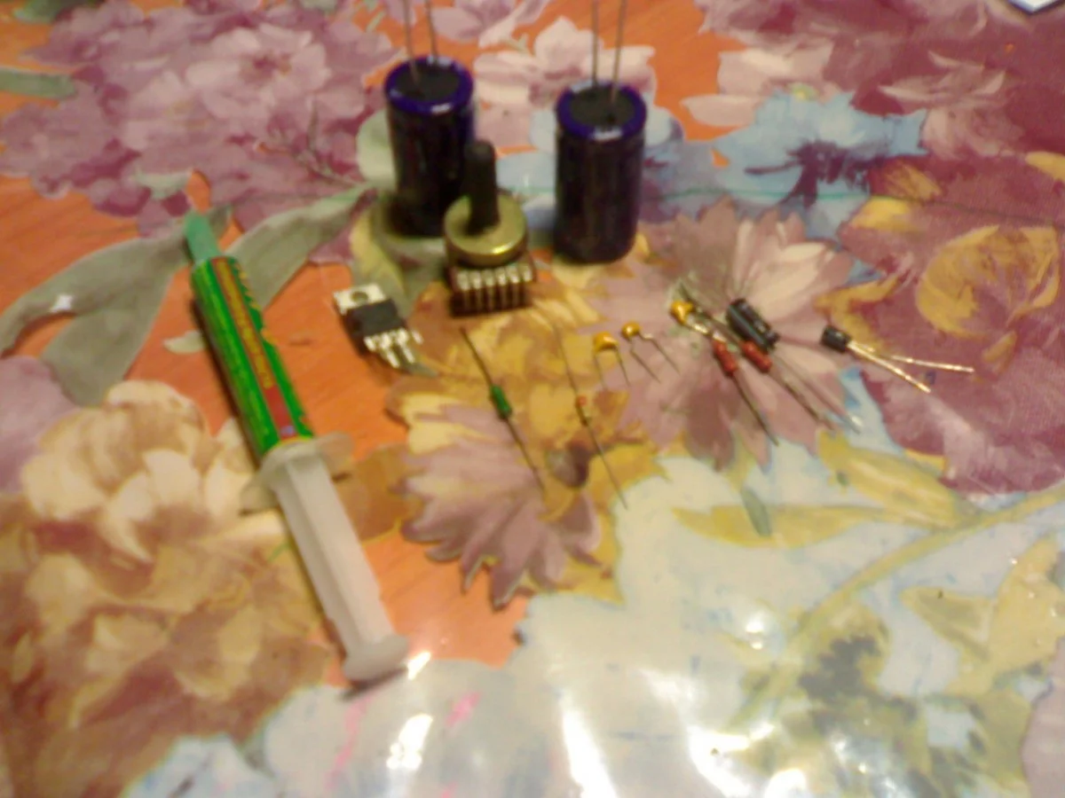

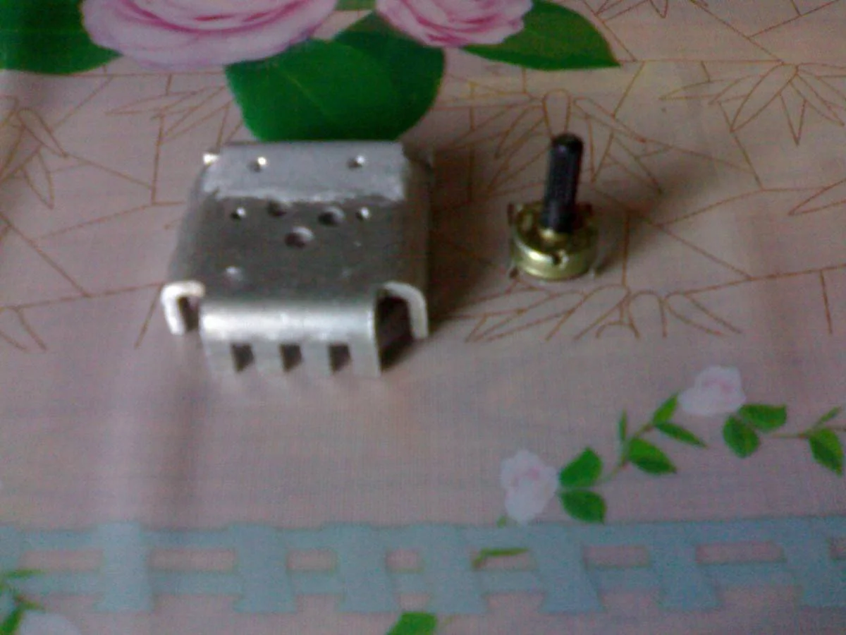

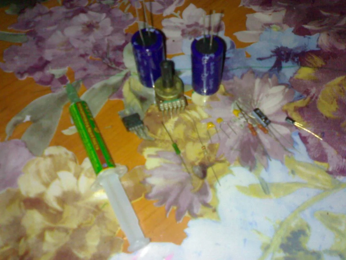

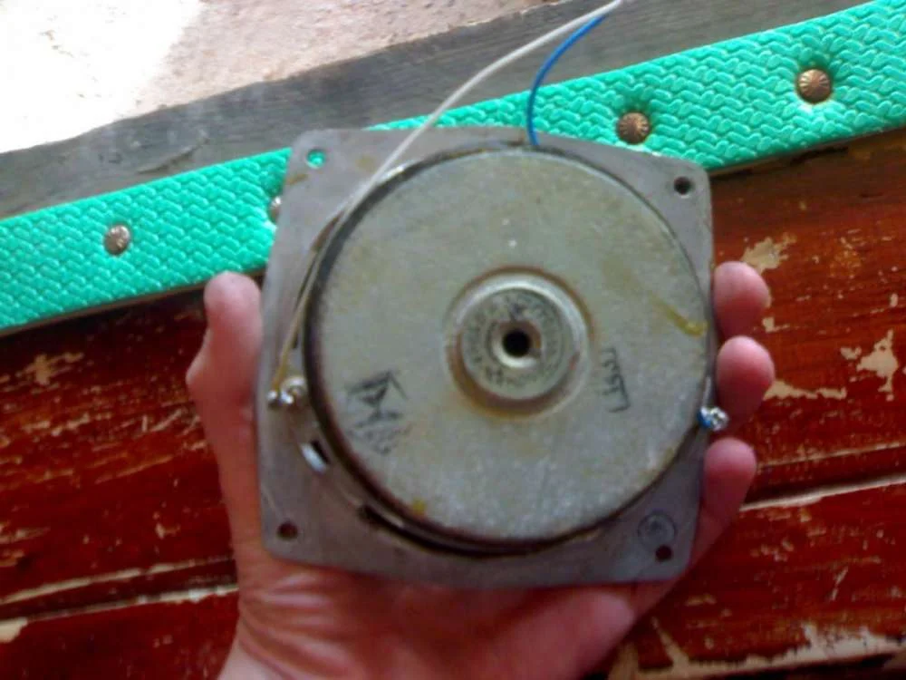

всем привет!!!нужен усилок на тда2050,вчера купил все детали(кроме платы-они очень дорогие).....есть старая плата(чистая)просто текстолит помогите сделать..........вот фото всего(кондеры,резисторы,сама мк,радиатор,переменный резистор.......) тут фото динамика под который я делаю усилок на тда2050))))

P\S у тебя радиатор маловат минимум надо 430кв\см
лостен,это ТДА2050!!!!она на сколько я знаю почти не греется!!!!!
!илья! 25гдн сколько Ом.
игорь не знаю,4 вроде
начал работу)))начал с динамика))разобрал его выпрямил колпачек,заменил косички и собрал,щас жду когда клей высохнет))),потом начну работу с монтажем деталей и платы)))......
Если 4Ома то 2050 будет легко тянуть 25ГДН.
неееееее 25гдн 8 омм!)))
Я вас удивлю, но 25ГДН бывают и 4 и на 8 ом, причем одна и та-же модель.
будем считать что 4)))мультиметром смерял,показал 4,5.........

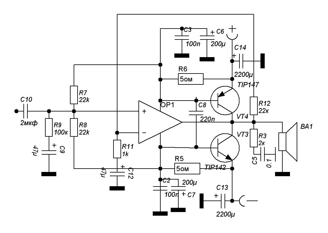

трансформатор микрухе нужен 2х15В, по 1,5...2А каждая обмотка.
желательно брать такую схему включения. Транзисторы можешь поменять на любые советские p-n-p и n-p-n(например КТ818, КТ819).
    19.9 KB · Просмотры: 25,035
я так понимаю оконечный каскад на транзисторах разной проводимости дает умощнение выходной мощности усилителя. вопрос. ЗАчем??? у динамика номинальная мощность 25ватт. сопротивление 4 Ома. при таком сопротивлении стандартное включение тда 2050 выдает 35 ватт. это в самый раз для 25гдн.(даже запас по мощности будет)
вы че меня учить вздумали??? блок питания как надо!!!23 вольта постоянки выдает!!!!!1,5А!!в плече 4 кондера по 10000UF 50вольт!!!!!я почти додел на старой плате от телика!!!
можно поменять на кт814,кт815. будут те же 35Вт. Для этой микросхемы рекомендуется двух полярная схема включения если Вы хотите эту мощность, при одно полярном выходная мощность падает.
желательно брать такую схему включения. Транзисторы можешь поменять на любые советские p-n-p и n-p-n(например КТ818, КТ819).http://www.tehnari.ru/attachments/f114/42421d1309450382-2050.gif
а можно по подробнее? качество звука не упадет?
и при 8омах по этой схеме сколько он выдаст ват?
