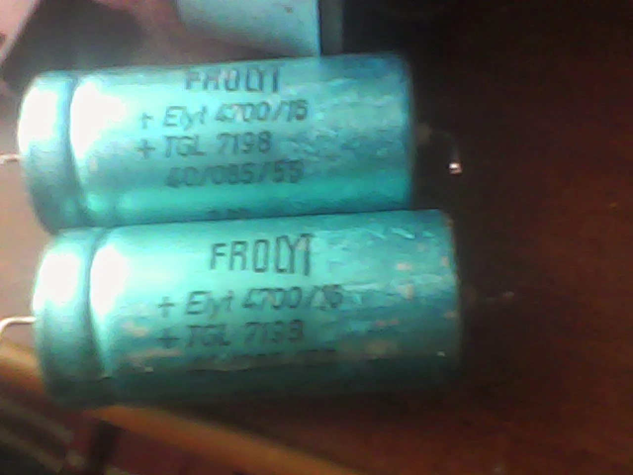

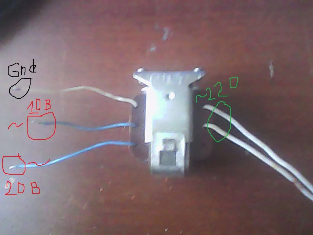

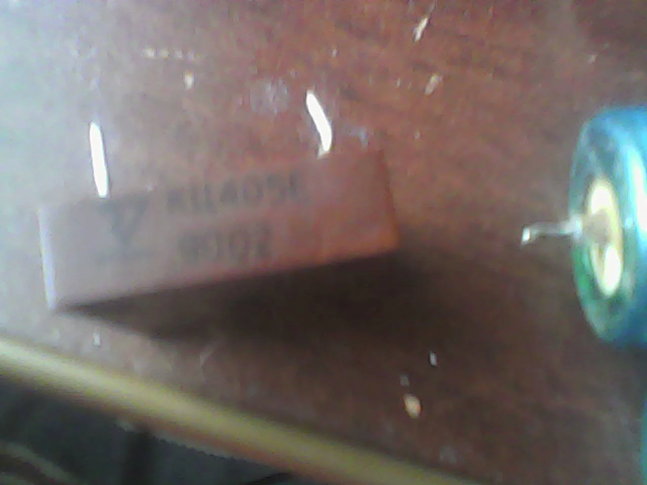

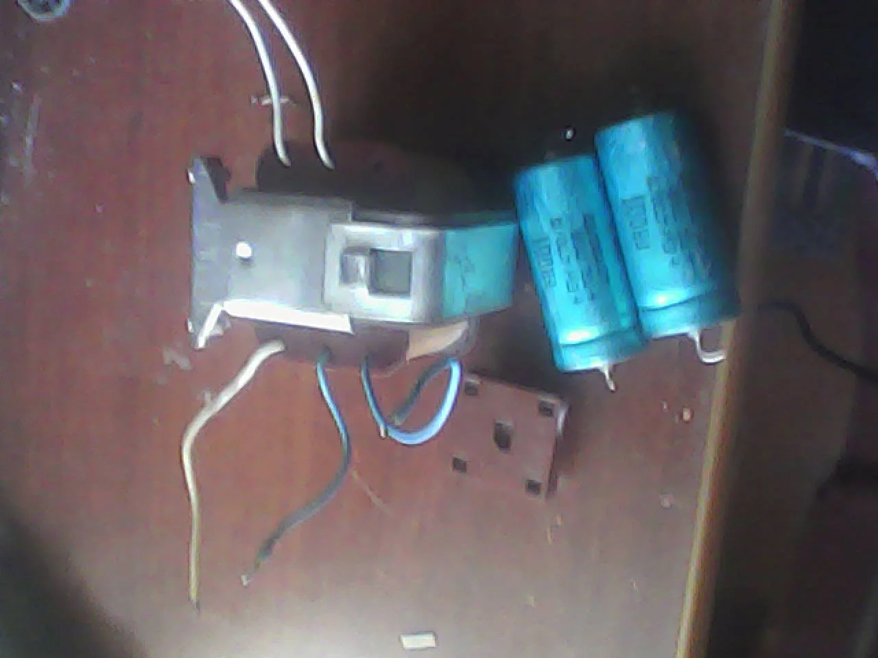

Щас пока нету времени менять детальки и что их менять,у меня еть ток вольтметр и тот советский, куплю мультиметр и тогда все вымеряю и буду смотреть что нужно делать дальше, щас, нужна помощь знающих,есть Трансформатор 2полярное питание 1провод 10 вольт , 2провод 20 вольт и 3 GND ,есть диодный мост КЦ405Е , 2 кондера на 4700мф 16 вольт,нужно создать бп для усилителя ,кто поможет мне в этом?!

Помочь в чём? Детали распаять?
Во первых, трансформатор на вид маловат, надо помощней, во вторых ~20Вх2 после выпрямителя и фильтра дадут примерно ±26В, что для 2050 много, в третьих КЦ405 слабоват (1А макс), ну и наконец, конденсаторы нужны как минимум на 25В или больше
